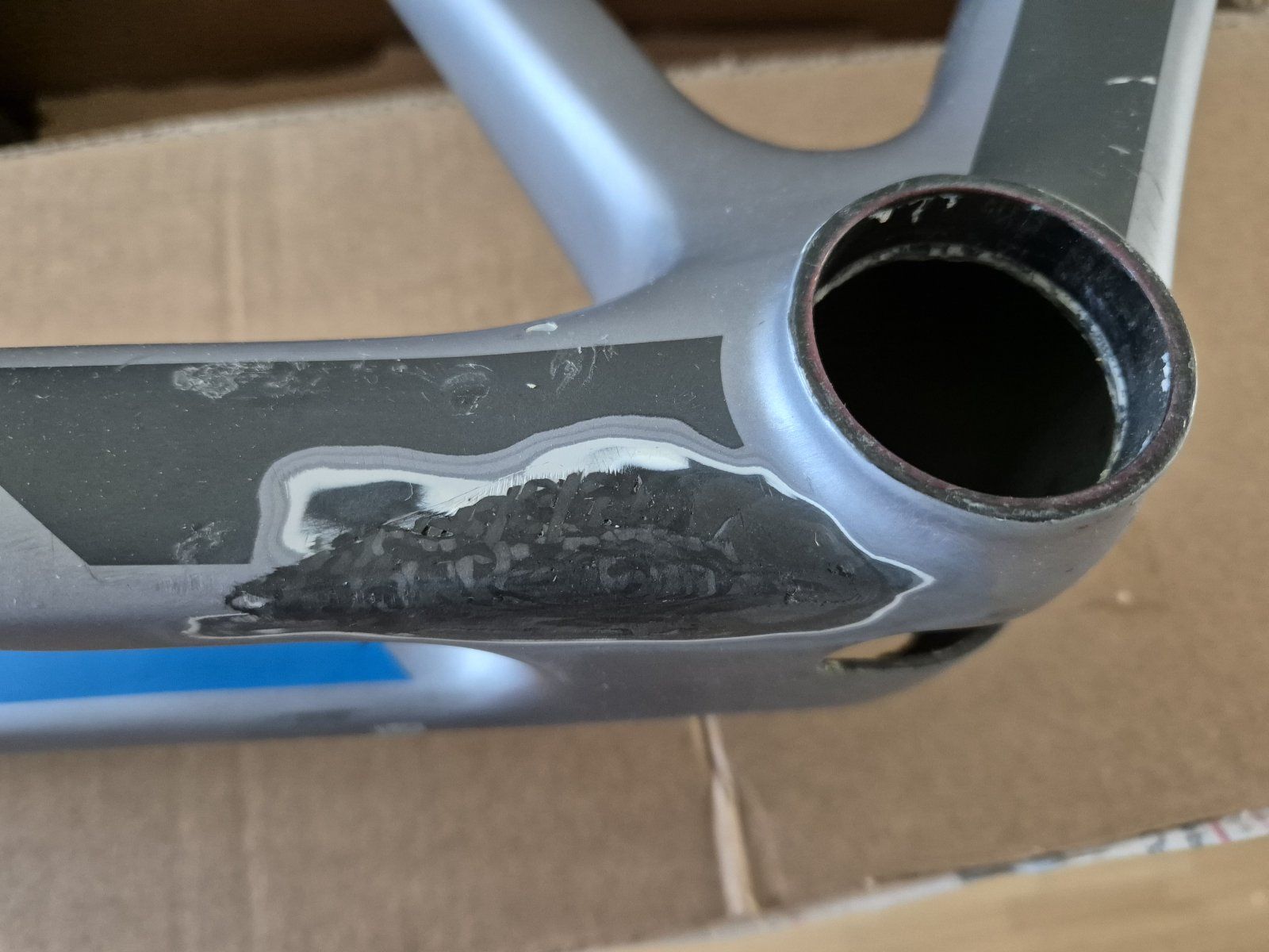

2 Fragen:
Hab nach diversen Chainsucks meinen Rahmen reparieren lassen in Italien (bei OGcomposites der das preiswert, schell und sehr gut gemacht hat :) ).
Jetzt möchte ich die reparierte Stelle versiegeln.
Farbe brauche ich nicht.
1) Womit versiegele ich am besten? Reicht klarer Nagellack oder gibt es besseres?
2) wie klebe ich am besten die canyon chainsuckplatte auf? 2k epoxy kleber? Sekundenkleber? Klebeband?
Ich würde direkt die Platte mit Epoxy aufkleben. Der Lack wird mit der Zeit wahrscheinlich abgehen und damit dann die Platte. CFK braucht keine extra Versiegelung - vor allem wenn noch eine Platte aufgeklebt wird.

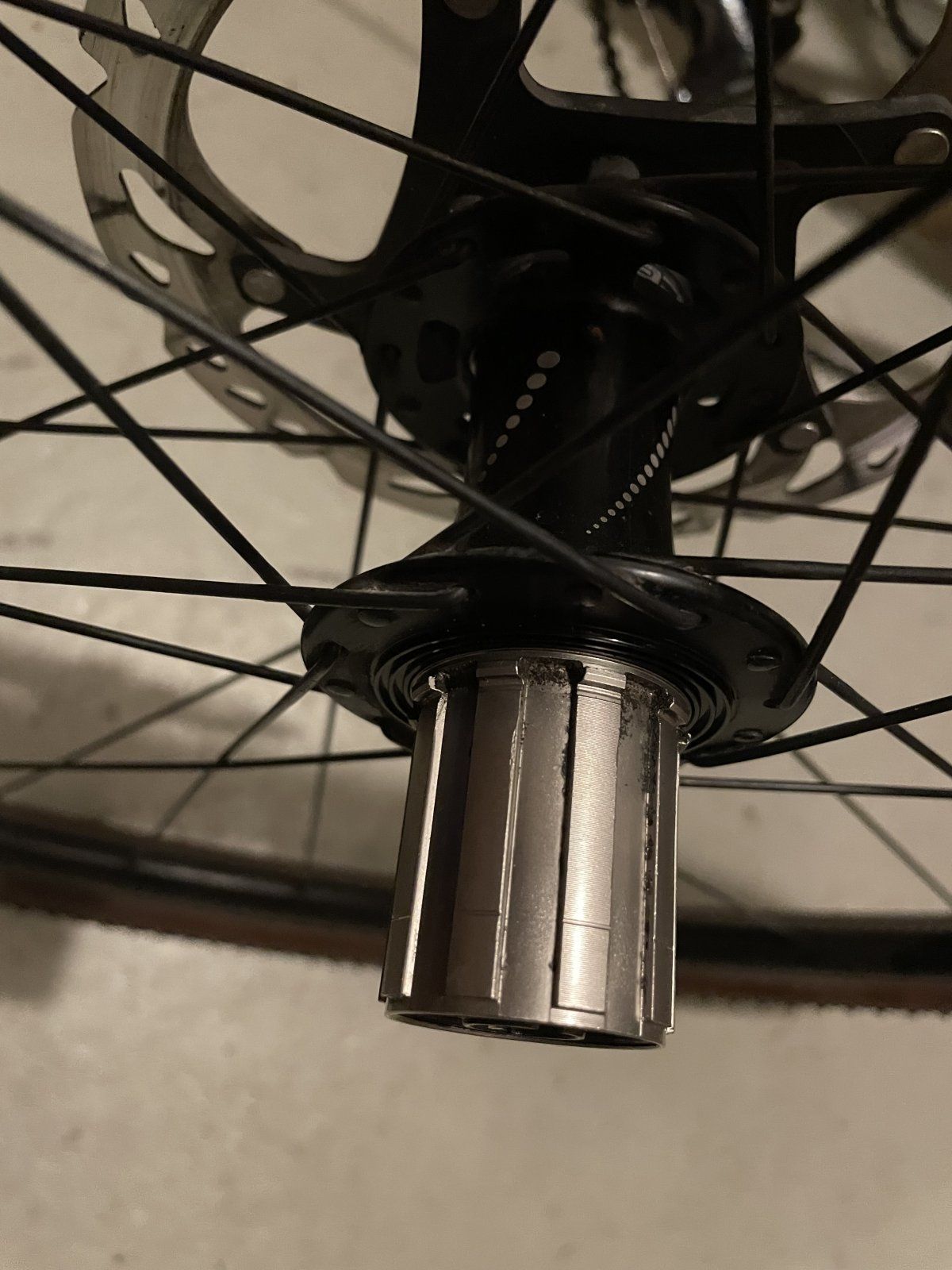

Wie bekomme ich den Freilauf von der Concept Nabe von meinem Fokus Mares ab?
Ich würde gerne mal alles reinigen. Diesen Freilauftyp habe ich aber noch nie gesehen.
Die Kappen sind ab, sodass eigentlich nur noch die Welle zu sehen ist.

Mach am besten Farbähnlichen Lack drauf. Damit siehst du den Schaden weniger. Versiegelst die Fasern und schirmst das innere gegen Licht und UV ab.

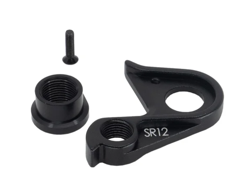

fehlt nur die Schraube?
Hast du einen Messschieber? Dann würde ich einfach das Innengewinde messen, in das die Schraube rein kommt, tiefe messen nicht vergessen. Dann kannst irgendwo im Internet bestellen, mit Innensechskant, Torx...
kostet ein paar Euro inkl. Versand. Habe ich so neulich für meinen Focus Atlas Rahmen machen müssen, der wurde ohne alles geliefert.
