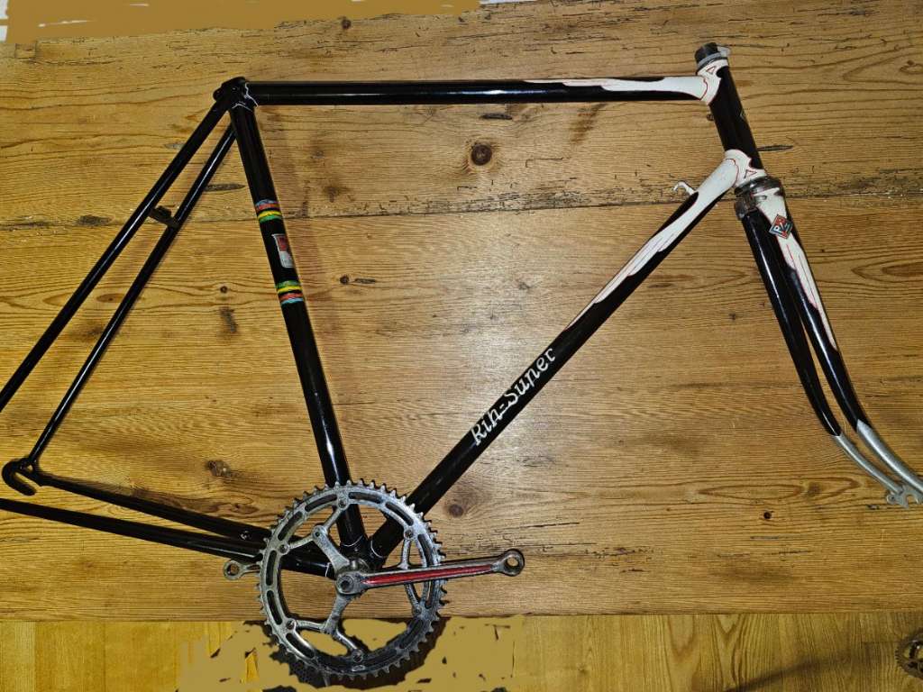

Ich könnte nächste Woche nen RIH abstauben. Originalausstattung von 1967. Allerdings an oder abgeschliffen und grün als Puch verkleidet.
Hab ich noch ne Chance daraus wieder einen schwarzen Flügelrih zu machen? Wer würde sowas machen?
Soll das irgend jemand verstehen was du da schreibst?
Na dann mal ausführlich. Ein Sportsfreund aus meiner aktiven Zeit hat noch seinen Flügelrih von 1967 in technischem Originalzustand rumstehen
Allerdings hat er aus dem RIH einen grünen Puch gemacht. Ich kann ihn geschenkt haben, aber ich hab nur Interesse daran wenn ich ihn farblich wieder zu einem Flügelrih in schwarz hinbekomme.
Kannst jetzt was damit anfangen?
So aus dem Kopf raus, komplett Campa von damals, 175 iger Kurbeln, Ambrosio Vorbau und Lenker, Brooks Sattel, Hochflansch mit Nisi Felgen. Nur bei den Bremsen bin ich mir nach 55 Jahren nicht mehr sicher. Mafac oder Weinmann.
