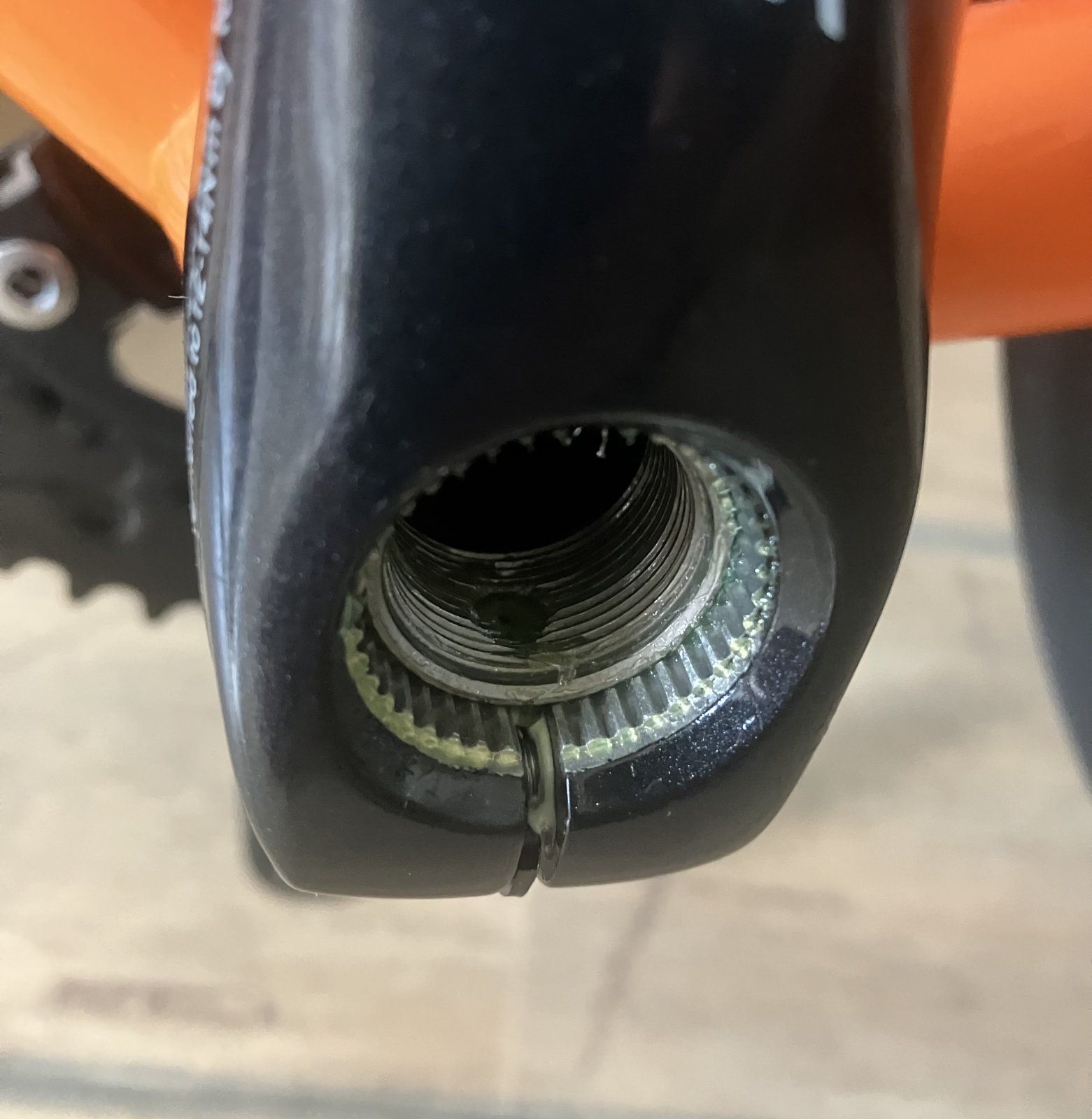

Hi, eine kurze Frage:
Das Lager ist ein Shimano SM-BBR60, die Kurbel eine 2x9fach Sora (FC-R3000) in einem alten Principia Rex montiert. Angeblich ist alles kompatibel, aber trägt der linke Kurbelarm so ausreichend auf der Welle?
VG Rainer
VG Rainer
Wenn der Pin in der "Sicherungsscheibe/Kontrollscheibe" in die Bohrung auf der Welle einschwenkt, d.h. die Scheibe im Spalt der Kurbel bündig abschließt, ist es ausreichend. Optisch sieht es nicht gut aus, da die äußere Schraube außerhalb der Welle ist, d.h. nicht sauber Klemmkraft aufbringt.
Vielen Dank, das hat mir richtig weitergeholfen.
Lager und Kurbel habe ich nochmal ausgebaut und wieder zusammengesteckt, dabei habe ich noch ein paar Millimeter gewonnen. Der Stift passt jetzt in die Bohrung, wenn ich beide Kurbelschrauben demontiert habe. Dazu habe ich die längere Kurbelschraube.
OK, das ist sicher nicht 100% optimal, aber für mich erstmal so akzeptabel.
VG Rainer
Wie ist das zu verstehen? Die Schrauben bleiben an Ort und Stelle, werden halt locker gedreht. Dann schwenkt die Scheibe in den Schlitz und der Pin muss in die Bohrung eintauchen, so dass die Scheibe parallel zur Kurbeloberkante mit dem Schlitz orientiert ist.
Ach so, ich wollte nur sicher gehen, dass der Pin auch sicher in der Bohrung sitzt. Ich überprüfe morgen mal, ob der auch so, wie oben beschrieben, in die Bohrung rutscht. Vielen Dank und VG. Rainer
