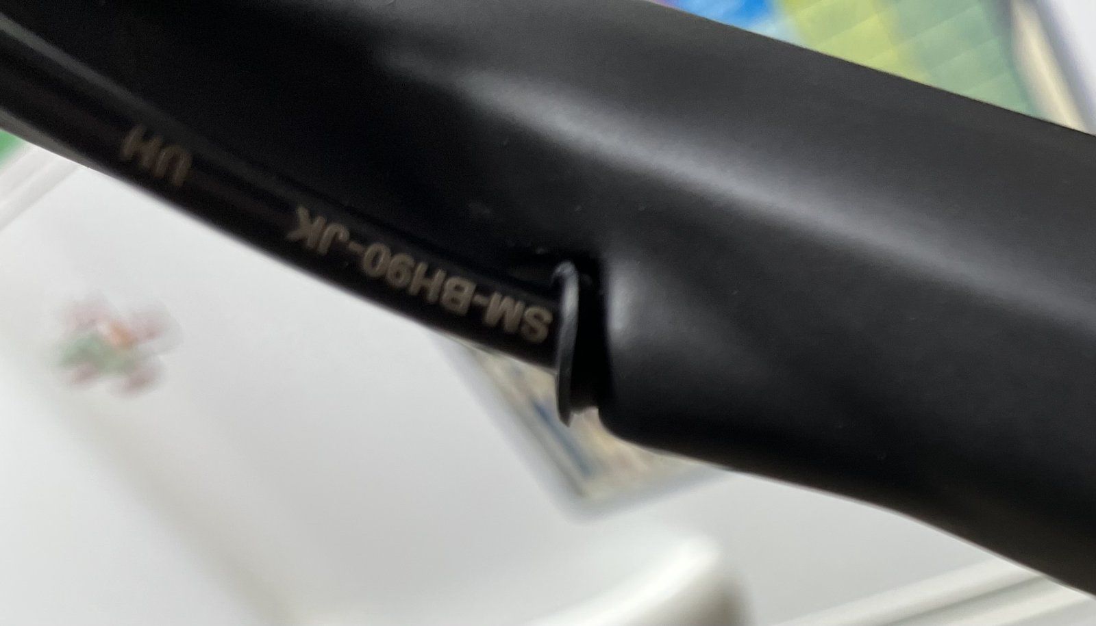

Baue mir gerade ein neues Cube Attain GTC als Commuter auf... Bei dem neuen Rad sind einige Gummistopfen nicht richtig im Rahmen. Die meisten gehen leicht rein, aber bei diesem Stopfen um die Hydraulikleitung der HR-Bremse brauche ich mal einen guten Tipp, wie ich den ganz in den Rahmen bekomme;-)
Sah geliefert so aus:
Mit etwas Nachdruck habe ich ihn dann so weit reinbekommen:
Weiter kriege ich den Gummi aber nicht in den Rahmen.
Funktional wahrscheinlich kein Problem (werde ich notfalls beobachten), sieht aber doof aus:-o

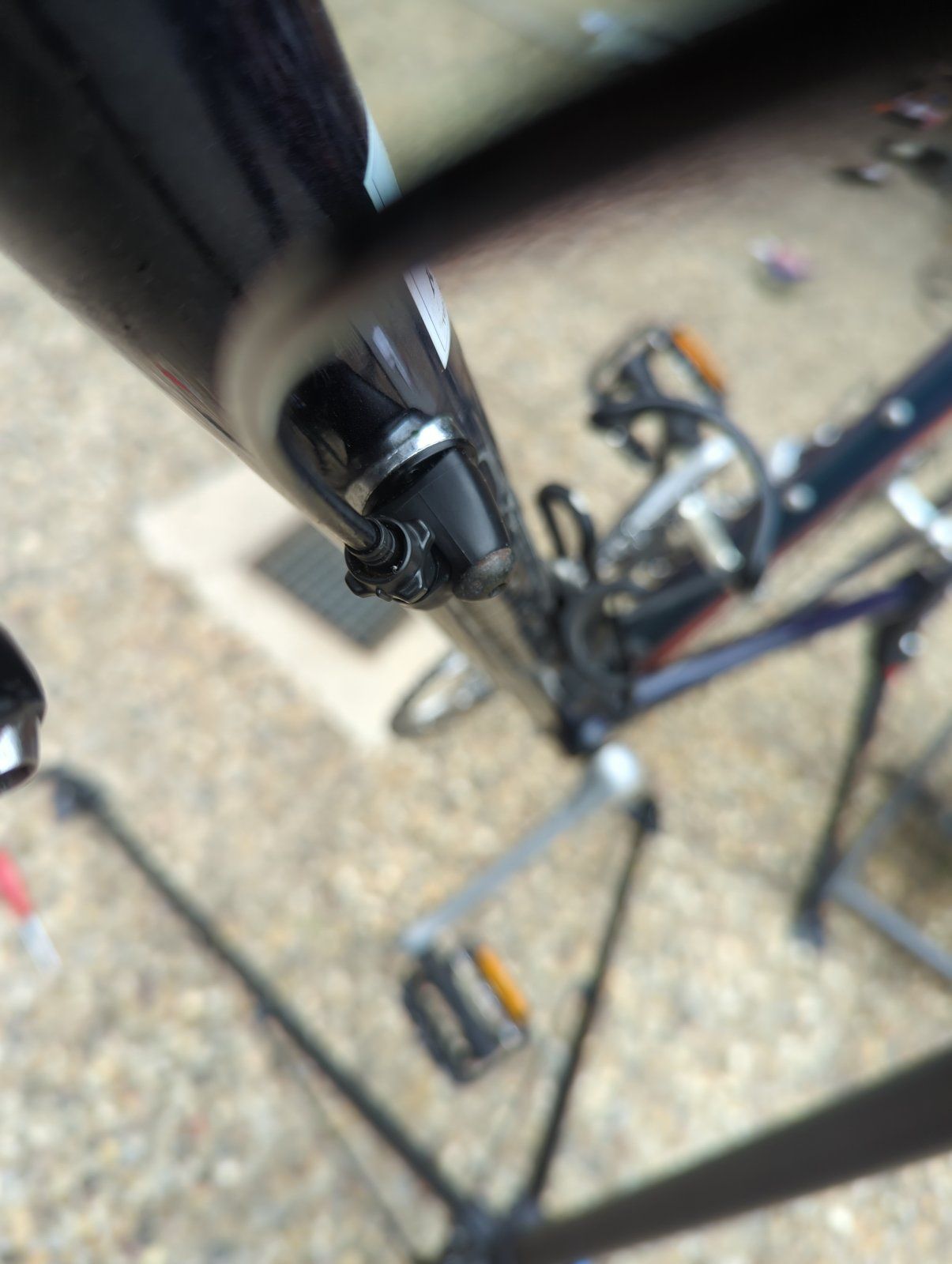

in welche Drehrichtung Senke ich die Zugspannung? Blickrichtung.
Stell dir vor, du willst die Länge des Zugs verkürzen. Heißt: Reindrehen.
