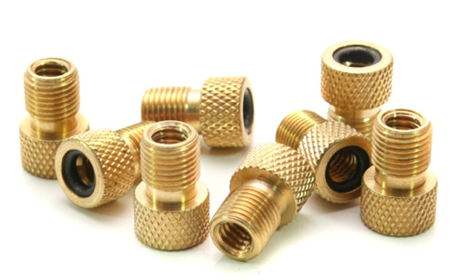

Hallo zusammen, habe das cube litening aero mit den newman laufrädern. Leider sind die Ventile so dünn, dass ich den Pumpenaufsatz nicht dicht bekomme, bin ich zu blöd oder wie löse ich das Problem? Ich habe schon versucht an der Schraube der Pumpe zu justieren aber es reicht nicht. Imho ist schlicht der schaft zu dünn.
Schrumpfschlauch
Ventiladapter SV | AV aufschrauben?
Screenshot 2023-08-24 at 14-52-33 schwalbe-ventiladapter-sv-av.jpg (JPEG-Grafik 1000 × 750 Pix...png

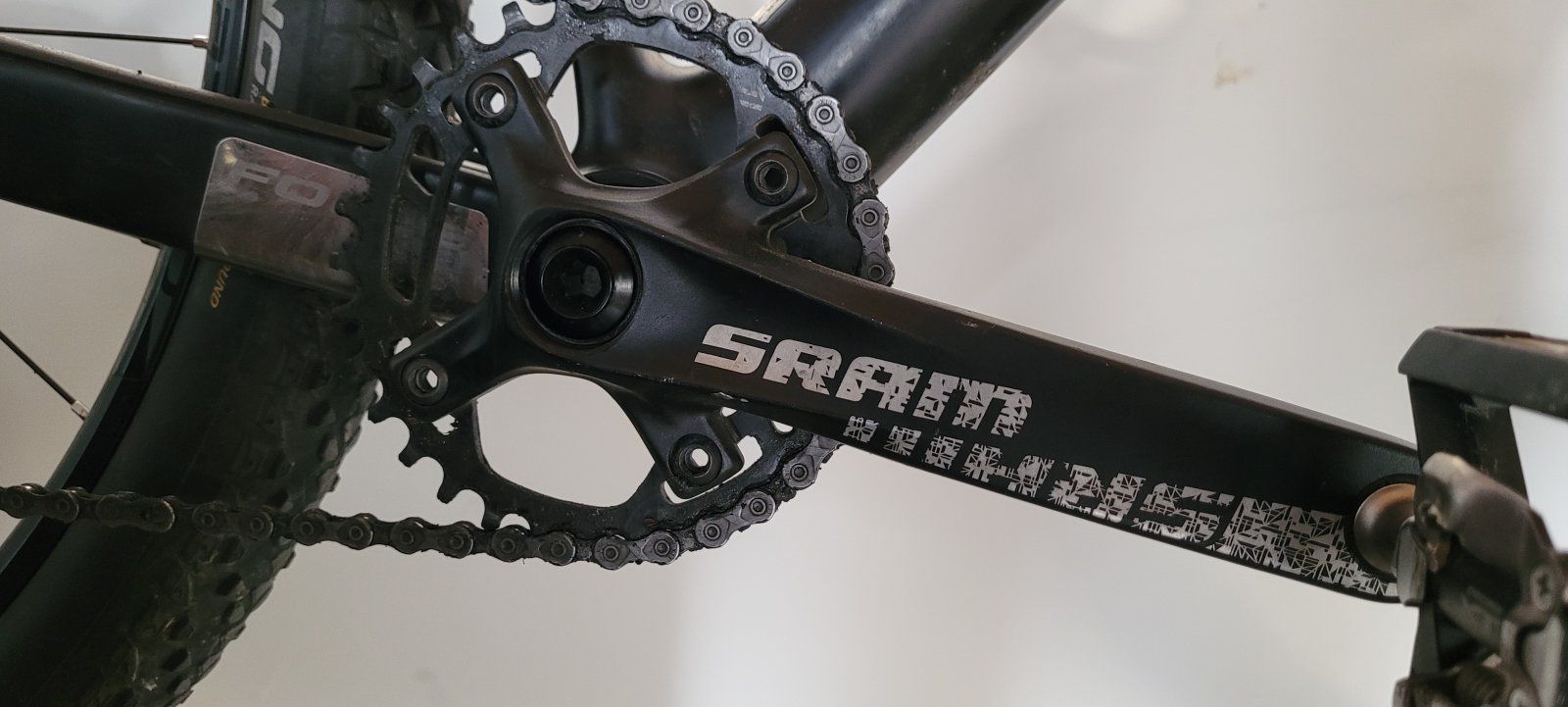

Ich habe ein Focus Raven Evo MTB aus 2016. Laut specs soll eine Sram S1000 1x11 Kurbel verbaut sein. Jedoch finde ich die Kurbel im Internet nirgends. Die übrigen Komponenten sind GX. Ich habe die äußere Schraube an der Kurbel verloren, welche als Abzieher dient. Jetzt finde ich nicht die richtige zum Nachkaufen. (Im MTB Forum antwortet keiner, ich baue auf euch 😁)
