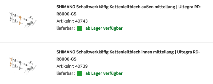

Ich habe ein Ultegra R8000 Schaltwerk SS (also kurzer Käfig) und möchte nun ein GS-Modell für große Kassetten am Rad verbauen/ nutzen. Reicht es, wenn man sich entsprechende Kettenleitbleche besorgt und diese gegen die SS Variante austauscht oder übersehe ich hier etwas? Danke euch!

Ja, musst halt nur stifte etc übernehmen und ggf die kette anpassen.

Kann gehen kann aber auch nicht richtig funktionieren da die Geometrie des Paralellogramm bei manchen Serien nicht gleich ist.
Bei DI2 hättest du noch dazu das Problem das die Firmware dennoch beim SS bleibt.

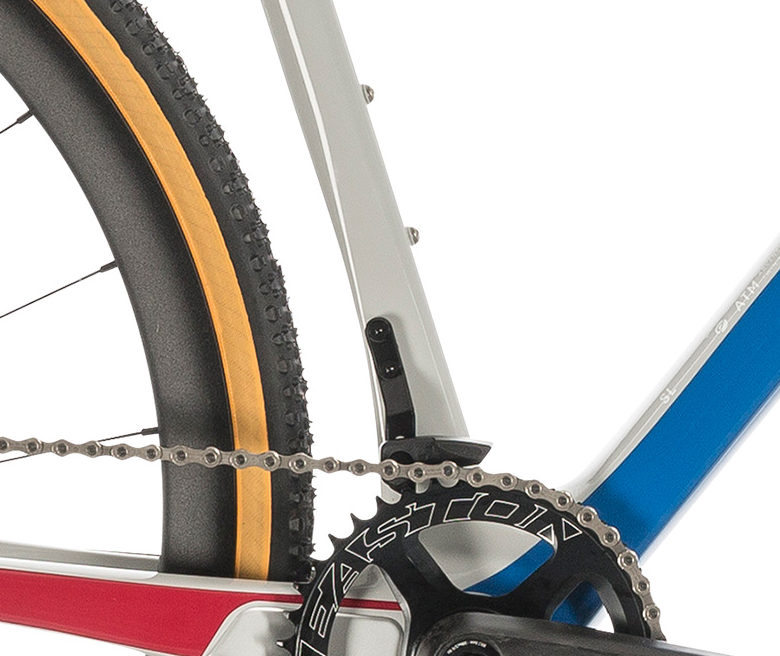

Überlege meinen Crosser (Cube Cross Race SLT) von 1fach auch 2fach umzubauen. Der Rahmen hat aber keinen Sockel für einen Umwerfer. Kann man mit geeigneter Schelle trotzdem einen Anlötumwerfer (bsp. Rival AXS) montieren oder ist das eher nicht zu empfehlen?

Wenn das Sitzrohr rund ist (nicht oval, nicht konisch oder sonstwie) und der Umwerfer den Abstand vom Sitzrohr zum Kettenblatt überbrücken kann, ist es möglich. Gibt es das Modell auch serienmäßig in anderer Ausstattung mit Umwerfer, dann sollte es machbar sein. Ansonsten wird es ein "Jugend forscht" Projekt.

Das Fahrrad hat doch eine Kettenführung am Rahmen angeschraubt.
Jetzt musst du nur noch einen Umwerfersockel für die Aufnahme finden.

Ist (wohl) dieselbe Befestigung wie beim Agree: https://www.cube.eu/de-de/cube-umwerferbefestigung-agree/13475 👍
Nein, es ist ein älteres Alu Modell. Rundes Sitzrohr, kein Anlötsockel. Gab es aber ab Werk auch als 2fach, muss dann ja mit einem Umwerfer mit Schelle gewesen sein: https://archiv.cube.eu/2017/888001
Dann kannst Du es bei Dir auch nachrüsten, klaro. Wenn man in die 360° Ansicht geht und das Fahrrad dreht, sieht man die Schelle
Steht auch in der Beschreibung was du brauchst 😉
UMWERFERShimano 105 FD-5800, 31.8mm Clamp
Glaub da hätte ich vielleicht sogar noch einen hier rumliegen, ist aber wenn dann "nur" Shimano, weiß nicht ob der dir was nützt?
Sorry, hab mich vielleicht falsch ausgedrückt. Ich verstehe das eine Montage eines Schellenumwerfers problemlos möglich ist, gab es ja auch neu so. Aber funktioniert ein Anlötumwerfer mit Adapter-schelle genauso gut? Die neuen Umwerfer gibt es vielfach ja nur noch als Anlötversion. Und Umwerfer sind ja oft etwas empfindlich bei der Einstellung.
Das es die neuen meist nur nach als Anlötversion gibt ist einfach zu erklären. Da ist das liebe Geld der große Treiber. Wenn man nur einen Art Umwerfer herstellen muß spart man einen Menge Geld als Hersteller solcher Teile. Der Rahmenhersteller braucht so auch nicht extra ein Sitzrohr zu Konstruieren wo einen Schell herum passt. Da reicht dem Konstrukteur dann einfach ein Winkliges "Blech" mit ein paar Löcher an einen Rahmen der jede erdenkliche Form haben kann.
Funktionieren tut ein Anlötumwerfer an einer vernünftigen Schelle genau so gut einen Umwerfer mit Schelle. Nur mit so Leichtbau Schellen gibt es hin und wieder Problem das diese nicht richtig halten.
