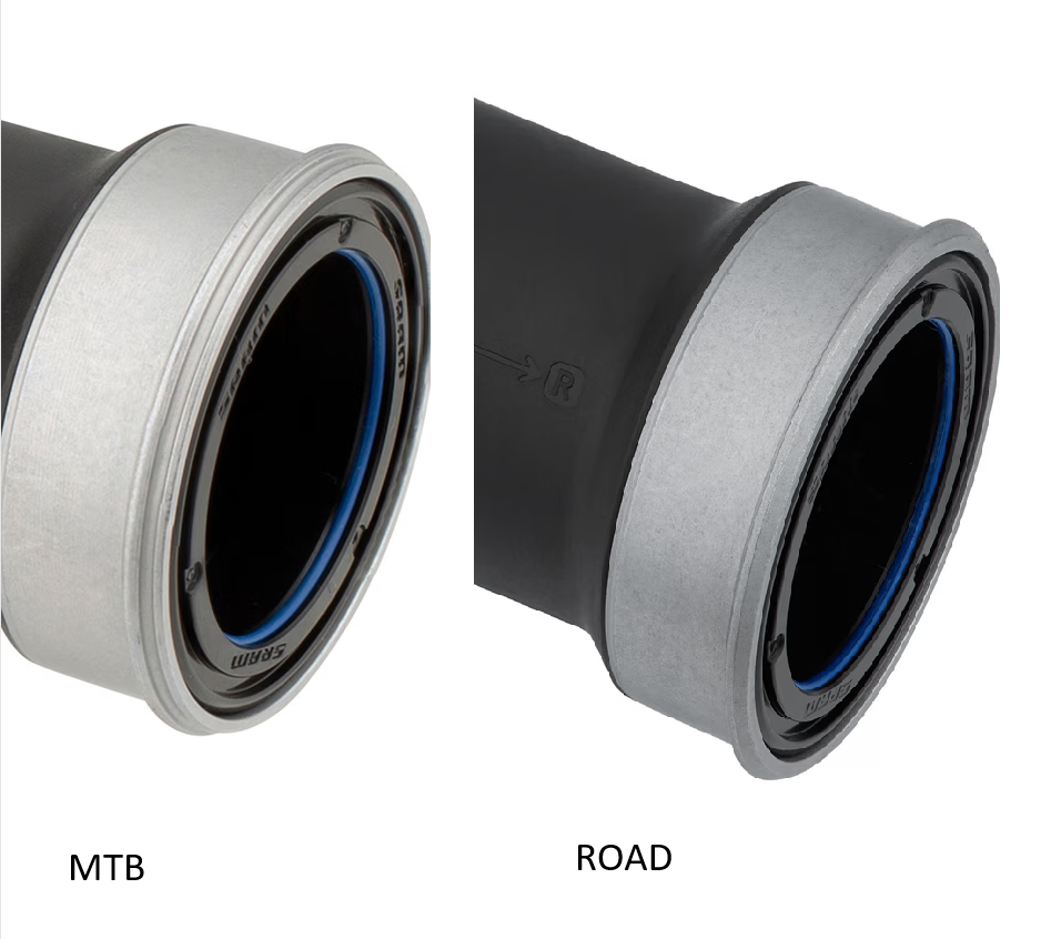

Nur andere Spacer sind dabei.unterscheidet sich ein DUB „wide“ Lager von einem „normalen“ in der Bauart oder gehts da lediglich um die Spacer? Danke LG
Danke - hab hier einen Rahmen mit BB86 Standard und ein MTB DUB Lager. Die Kurbel ist Road Wide - Spacer habe ich auch aber wenn ich die Kurbel einbaue und festziehe lässt sie sich kaum drehen. Auch der Distanzring ist auf Anschlag - ist das MTB Lager generell etwas breiter als das Road Lager? DankeNur andere Spacer sind dabei.
genau diese Spacer habe ich von einem alten Road Wide Lager. Ich hab leider nicht richtig geschaut und mir ein MTB Lager gekauft. Habe die Plastikröhre innen weggelassen und die Lager eingepresst. Wenn ich die Spacer wie hier beschrieben einsetze und die Kurbel festziehe lässt sie sich nur sehr schwer drehen und hat absolut kein Spiel obwohl ich den Distanzring noch gar nicht festgezogen habe. Gehe also mal davon aus dass die Lager zu breit sind sicher bin ich mir eben nicht.Das kann ich nicht sagen, weil ich noch kein DUB MTB Innenlager in der Hand hatte.
Du hast diese Spacer eingebaut?
MTB Spacer für Wide sind breiter.
