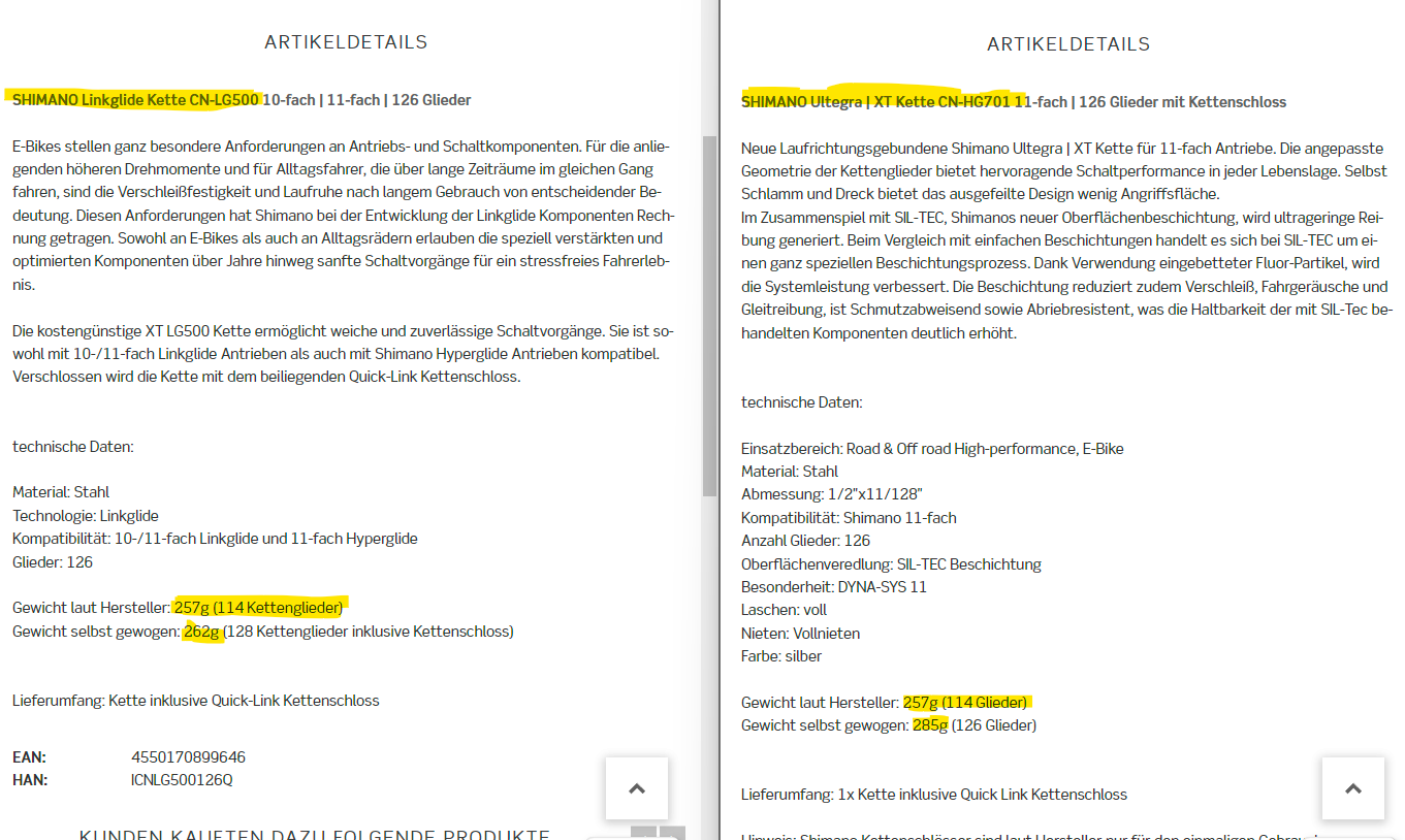

Ich bin ein wenig verwundert -- der einzige Unterschied zwischen einer E-Bike/Linkglide-Kette (11s) und den Roadketten HG601/701/Ultegra besteht wohl im Bad in einer speziellen Beschichtung der hochwertige(r)n Produkte ("Sil-Tec").
Laut Hersteller ist das Gewicht ("average weight") der unterschiedlichen Ketten-Qualitätsstufen absolut identisch, obwohl LinkGlide doch viel robuster sein soll. Jetzt kommts: Auf der Waage eines Teilehändlers sei Linkglide sogar leichter (siehe Screenshot). Was ist da los?
