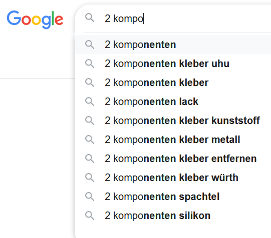

Warum diese seltsame Abkürzung? Sollen das nur Insider verstehen? Ist dieses Forum eine eingeschworene Gemeinschaft?
Wenn ich 2 Kompo bei google eingebe:
Damit finde ich alles was man braucht.
Ganz genau: https://www.uhu.de/de/produkt.62976

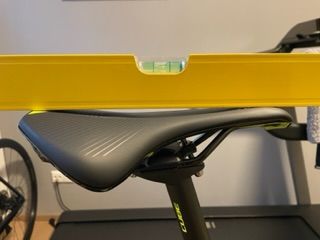

ich habe eine vielleicht blöde Frage bezüglich Satteleinstellung. An meinem neuen Rad bekomme ich immer nach ca. 90min Schmerzen am Hintern. Nun habe ich die Wasserwaage auf den Sattel gelegt und die Spitze zeigt ca. 1cm nach unten. Im Netz steht man soll bei Problemen erstmal den Sattel waagrecht einstellen. Bei meinem Sattel ist das hintere Ende etwas nach oben gebogen, legt man hier einfach die Wasserwaage oben drauf? Sprich ist das wie auf dem Bild korrekt?

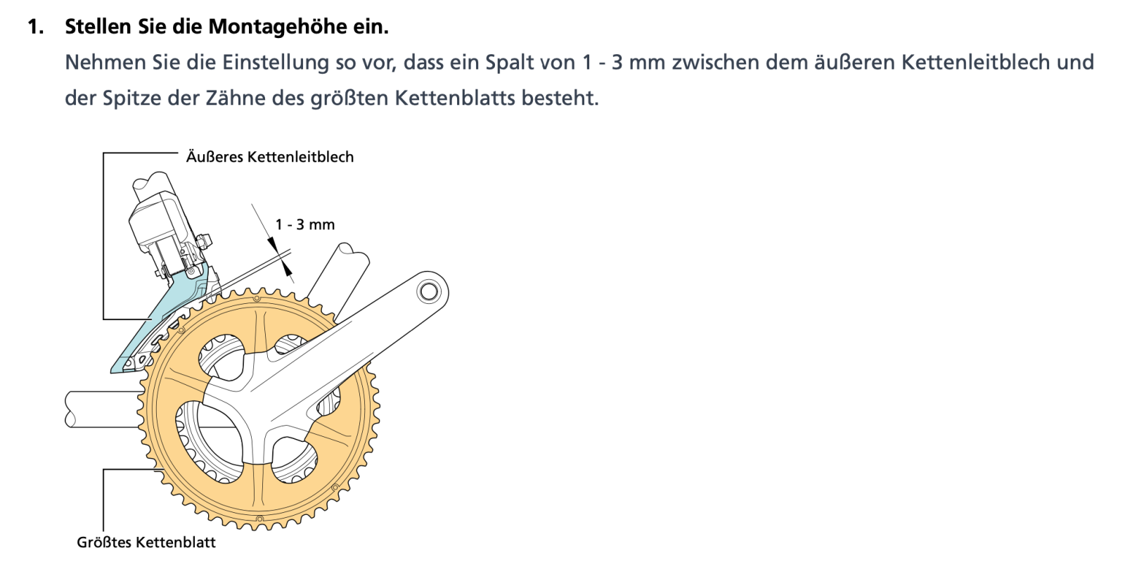

Weiß jemand, in welcher Ab-Werk-Position (Kettenblatt/Ritzel) der Di2-Umwerfer Shimano (105) sich befindet?
Möchte ihn neu aufsetzen, aber je nach Gang (Kettenblatt-/Ritzel-Position) ändert sich natürlich der Abstand zum Kettenblatt, daher muss ich die Ursprungsposition ab Werk simulieren:

Vielleicht verstehe ich die Frage nicht, aber das Kettenblatt ist rund und der Abstand immer gleich. Der Umwerfer muss auf großes Blatt stehen und dann eben die 1-3mm.
