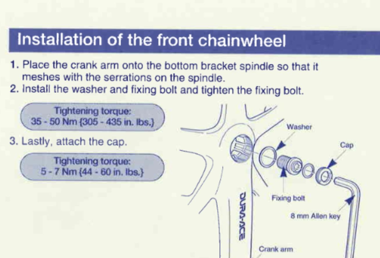

Altes DA Tretlager, Kurbel Antriebsseite mit automatischem Abzieher. Wie fest darf man den Inbus anknallen. Hab nach fest aufgehört aber es ginge noch mehr.
DA 7700:
Anzugmoment Kurbel 35-50 Nm
Abzieher 5-7Nm
Würde mit dem niedrigsten Wert beginnen..☝️

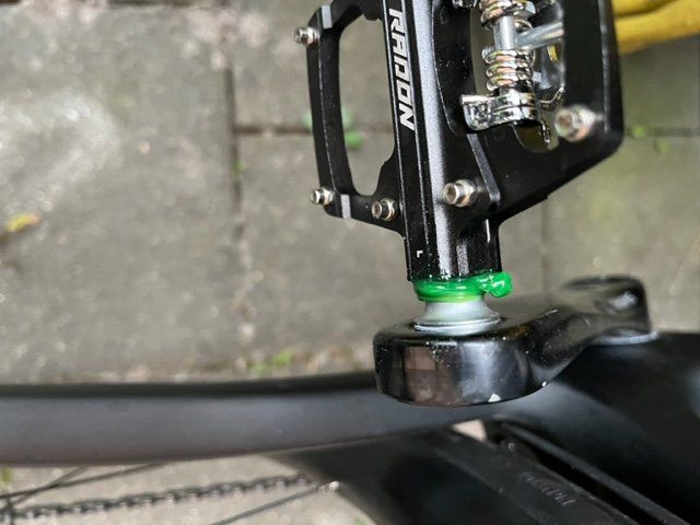

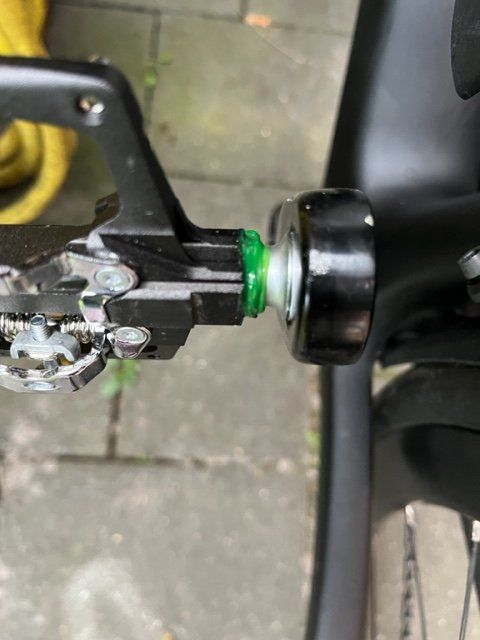

Ich hatte im Sommer bei bike-discount neue "Twin FR" Kombipedale (SPD vs. Plattform) von der Hausmarke Radon gekauft. Die Pedalachse war irgendwie von Anfang an nicht frei, aber ich dachte vielleicht müssen die Lager etwas einlaufen ... im Prinzip funktionier(t)en die Pedale auch gut, aber sie drehen sich quasi nie/nicht frei um die Pedalachse....
Nach ein paar Fahrtenmit ca. 25 km fiel mir auf, dass an der Achse jede Menge Fett aus der Achse quoll:
bike-discount meinte dann, ich solle die Pedale einschicken sie schauen sich das an...

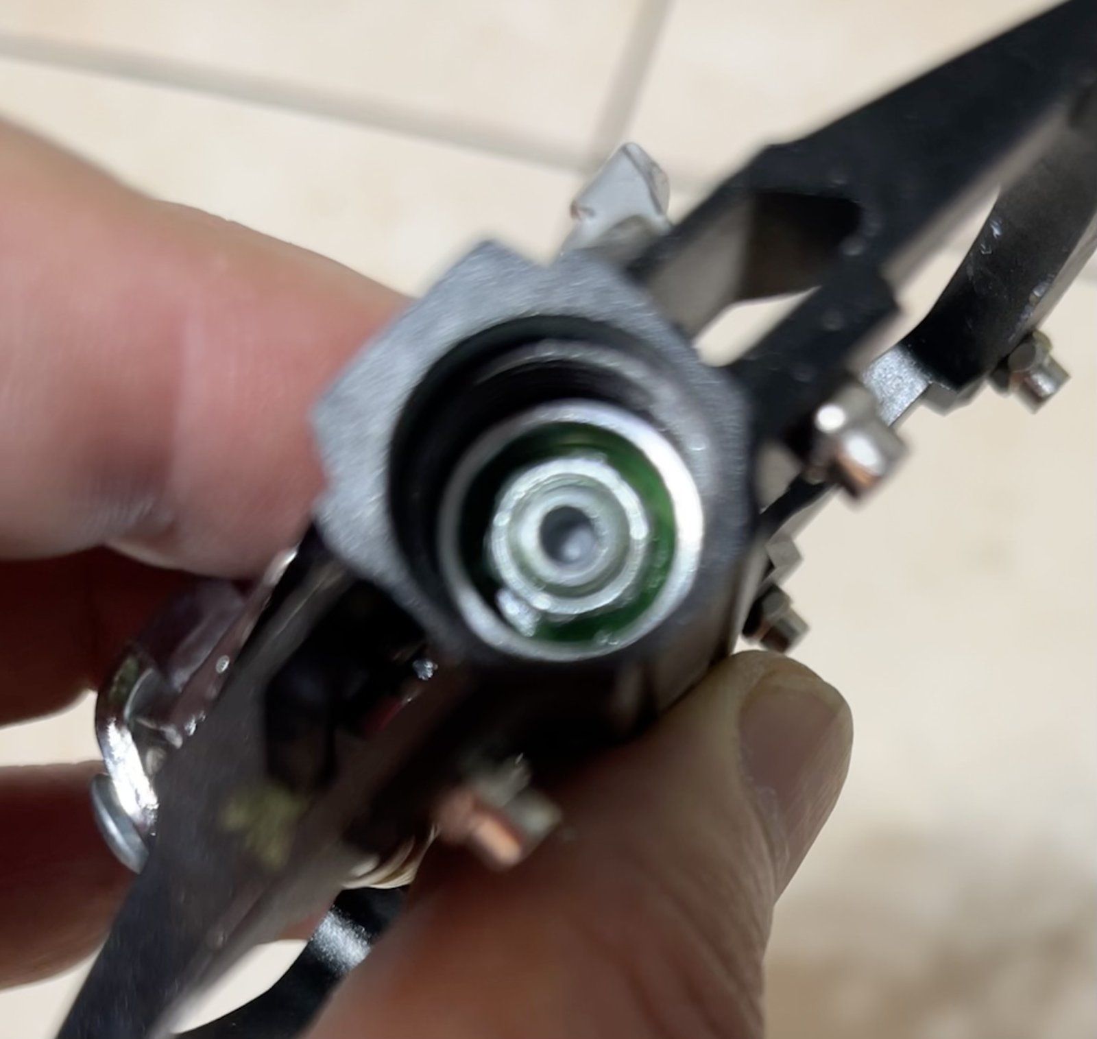

Fand ich aus ökologischer Sicht erst mal nicht so gut, nach einer kleinen "Auszeit" habe ich eben mal versucht selber da rein zu schauen – um nach dem abschrauben der Endkappe nicht weiter zu kommen:
Was wäre der normale Ansatz solche Pedale zu warten?
Oder soll ich sie tatsächlich einfach zurück schicken? Oder werden die sowieso behaupten "alles i.O."?
