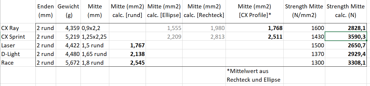

@lagaffe Zu den Speichen, folgendes Zitat von weiter oben:
Technische Vorteil von Rundspeichen gegenüber Sapim CX Speichen? Die Daten sind von der Webseite von Sapim, die fettgedruckten Werte sind errechnet. Wie genau man den Querschnitt des CX-Profils schätzt ist eine gute Frage - ich habe näherungsweise den Durchschnittswert von Rechteck und Ellipse angenommen.
edit: Tabelle korrigiert.
Wert aus der Praxis: Mir ist schon ewig keine Speiche gerissen. Und dann immer außen am Speichenkopf.
Aber in der theoretischen Betrachtung liegt die CX Ray in der Zugfestigkeit ca. 20 % hinter der Ray. Und das führt deiner Meinung zu einem instabilieren Laufrad?
lagaffe schrieb:Bei diesem Anforderungs-Katalog rate ich meinen Kunden eher zu einem eher "konservativem" Aufbau ohne Chi Chi. Und eher ( absolut ) zugfesteren Speichen, als dünne elastische. Beim Bremsen geht das gesamte ( beschleunigte) Gewicht in die Bespeichung. Und gelockerte oder gar plastisch verformte bis gerissenen Speichen will man da doch eher nicht haben.
