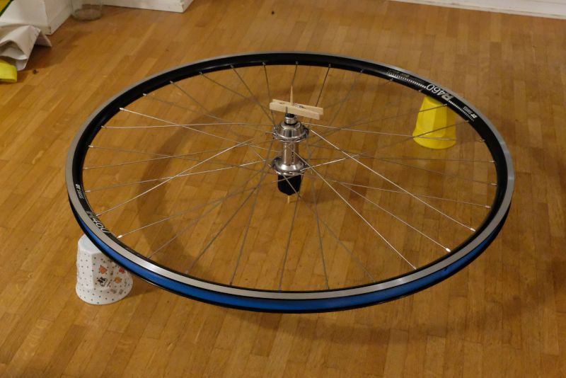

Nachdem ich jetzt ein schönes Verlötbild hinbekommen habe , war die größte Arbeit die Erstversuche wieder zu entfernen :D
Ganz normal. Es ist eigentlich nur eine Verbindung damit man die Speichen am Kreuzungspunkt nicht seitlich bewegen(zusammendrücken) kann. Ich glaube sogar, das man eine kaputte Speiche aus der Verlötung rausziehen kann , da der Lötzinn keine Verbindung mit der Speiche eingeht.
Solltes du über eine Verlötung nachdenken dann telefonieren wir. Ist sonst schwer zu beschreiben welche Fehler man gemacht hat und worauf man achten sollte.(PN)

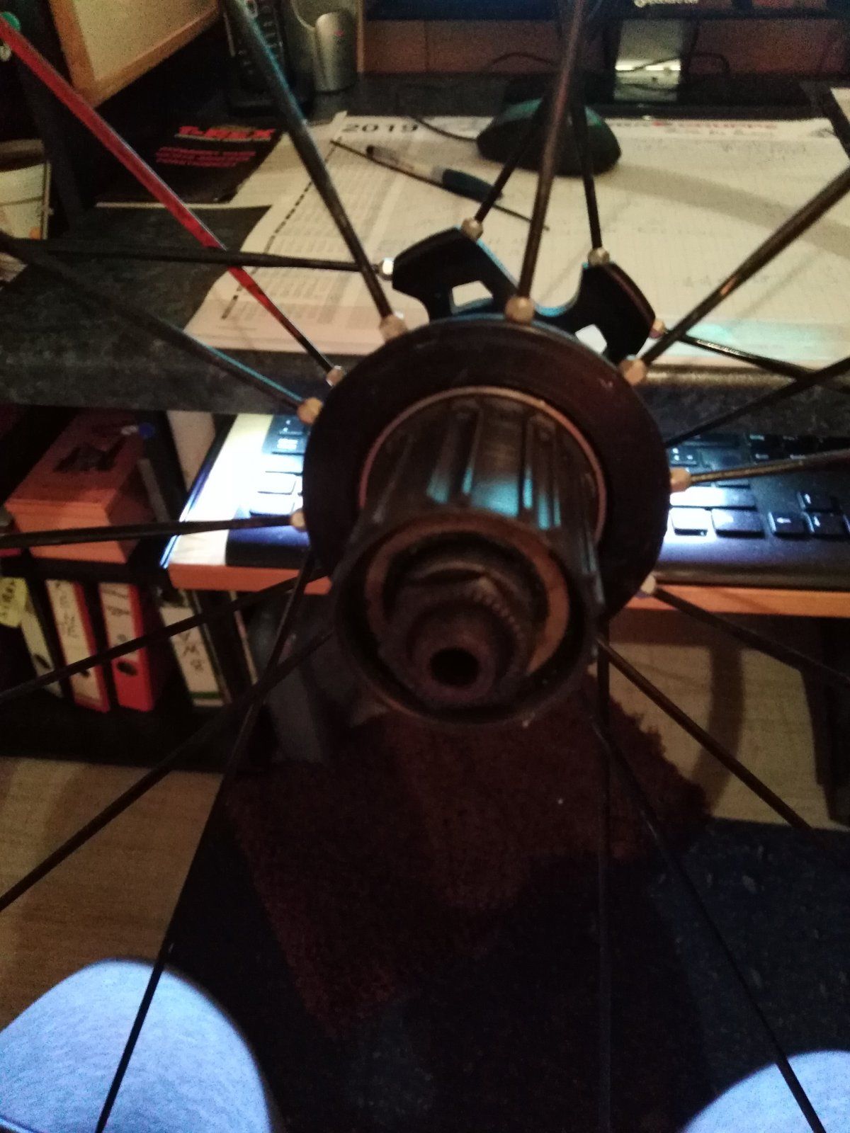

Man nennt sie "Speiche mit beidseitigem Gewinde". Man bekommt sie entweder gar nicht oder als Ersatzteil für das Rad, was man reparieren möchte ( Citec zum Beispiel).
Eine "Bastellösung" wäre, den Bogen / Kopf einer passenden Speiche abzuschneiden und ein zweites Gewinde auf zu walzen.
Versteh ich da was falsch????
5 Speichen mit Spezialnippel und bereits verbunden mit der CITEC Power Block Hülse
CITEC Serie 3000 - 44,90 EURO
5 Speichen 44Euronen??? :mad:
Mhh...mhh....
Ist es ein Citec Rad? Dann solltest du auch unbedingt deren Ersatzteile nehmen. Und am besten ein Set mit Werkzeug.
Hinten muß man besonders bei den "Unterleg-Blöcken" aufpassen. Setzt man die falsch ein, knickt die Speiche ab und sie reißt noch beim Anziehen.
Insgesamt aber eine machbare Aufgabe.
Citec ist es, 3000 Serie.
Ich überleg gerade, Hammerkopf mit Unterlage in die Felge und mit dem Gewinde an der Nabe zentrieren?
Das muß ich mir nochmal bei Tageslicht ansehen!
Laß es! Ich bin nicht mal sicher, ob es ein 2mm Gewinde ist. Beiss in den sauren Apfel und kauf das Reparatur Set - Werkzeug plus Speichen ( gab es jedenfalls mal), incl. den notwendigen Klebern. Das sind zwei.
