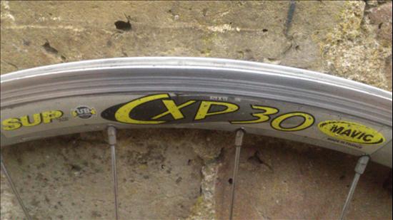

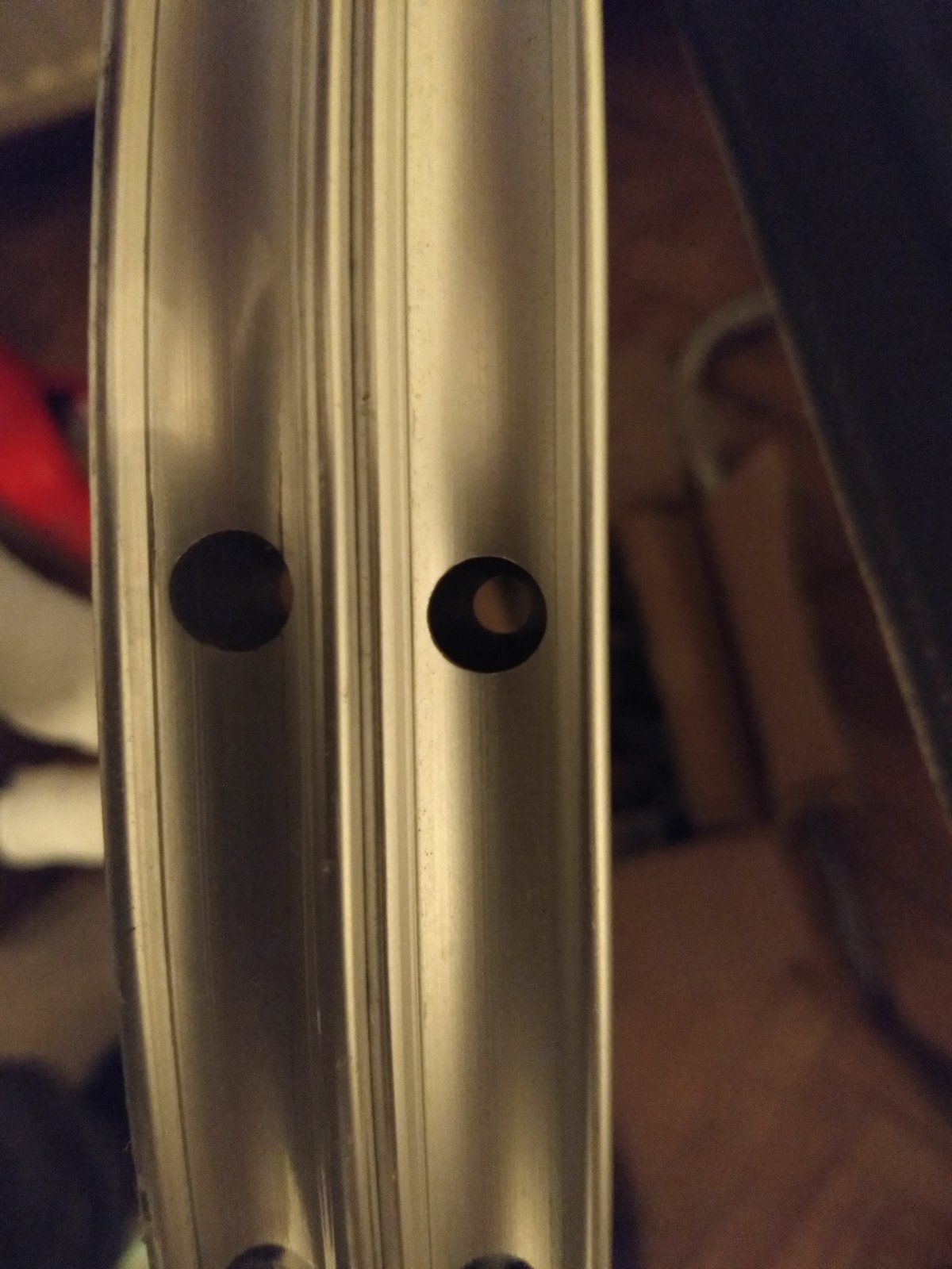

ich hab hier einen Satz CXP30 die ich gerne verbauen würde. Laut Radplan Delta gibts für diese Felge eigene Ösen von Mavic. Kann ich hier auch normale Beilagscheiben nehmen? Durch die Löcher kann ich normale Nippel durchziehen, das geht also nicht wie ich beim ERD messen grad festgestellt habe.

Du brauchst die höhere der gezeigte Zamacösen s.u... Andere Unterlegscheiben übertragen die Speichenspannung nicht gut auf die Felge und führen zu Rissen.
Die Ösen waren immer mit den Felgen gepackt. Dito frühere Eclipse, Cosmic Equipe+Elite
Hmm ja, ich bräuchte halt 2. Und ich weiß nicht, ob man die Dinger problemlos rausbekommt. Sieht für mich schon so aus, das die einen Widerhaken haben. Das wäre die Notlösung die ich mir vermutlich nicht antun würde...
