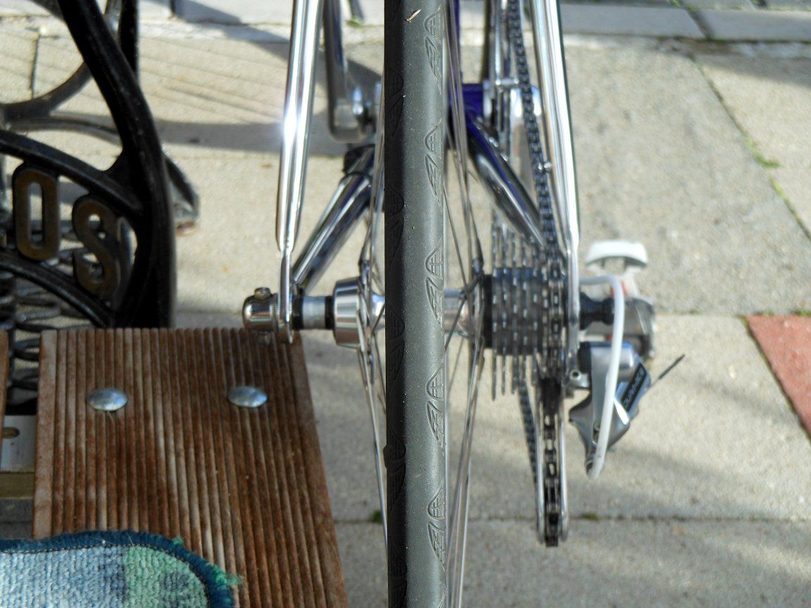

Einmal zur Veranschaulichung:
Mavic * Open 4CD (okay, auf dem Bild nicht erkennbar...) mit einer Bauhöhe von 17,5mm, 20mm-Reifen *, 7-fach-Dura Ace-Nabe auf 132mm-Achse.
Bei einer solchen Symmetrie kann man mit der Speichenspannung deutlich heruntergehen. Der Komfort ist beachtlich.
