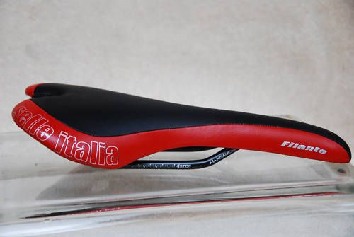

I. soll ich den roten Sattel s. Bild von Ebay nehmen? ca.195g
II. ist der hier wirklich so leicht?

P.S.: Der einzige Selle Italia Sattel, der so viel wiegt wie spezifiziert, war bisher der SLR Fibra. Alle anderen (und das waren einige) waren ca. 5-10% schwerer...
