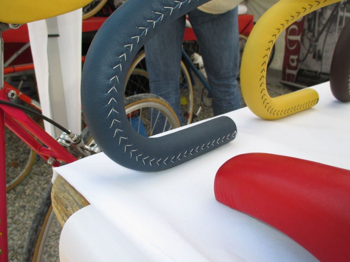

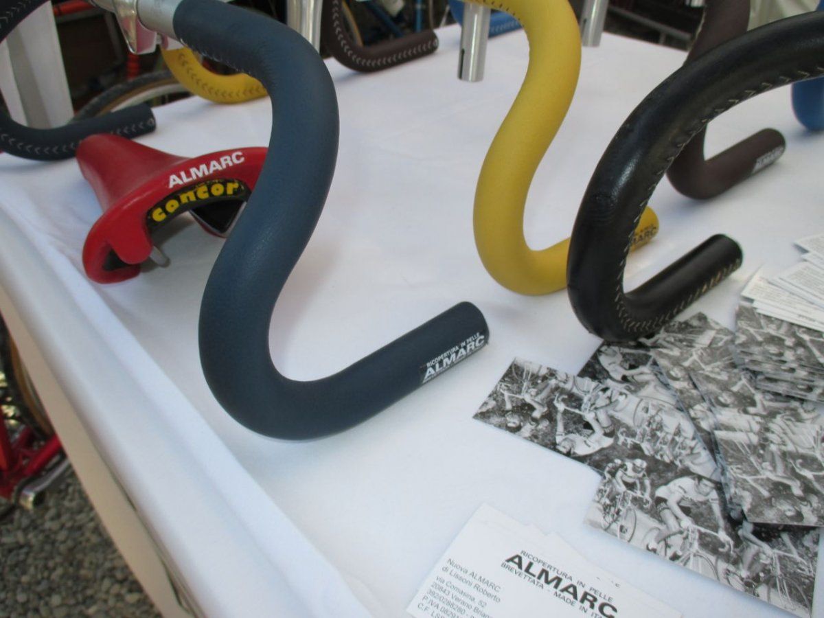

Lenker in Leder einnähen

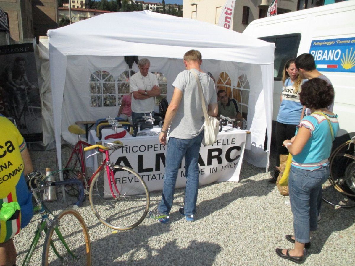

Wer den Aufwand des Selbermachens scheut, kann sich den Lenker auch einnähen lassen. Auf der Eroica war ein Stand mit dem Firmenlogo von ALMARC, der sehr gut eingenähte Lenker samt authentisch aussehender Almarc Aufschrift zeigte, auch in Bianchi-Celeste. Die Visitenkarte sagt:
Nuova ALMARC
di Lissoni Roberto
392/0288280 - [email protected]
(keine Webseite)

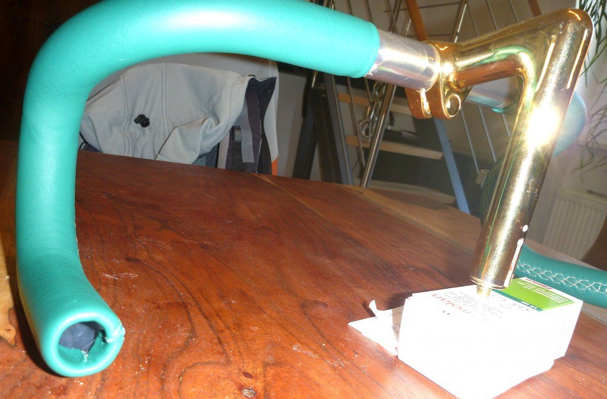

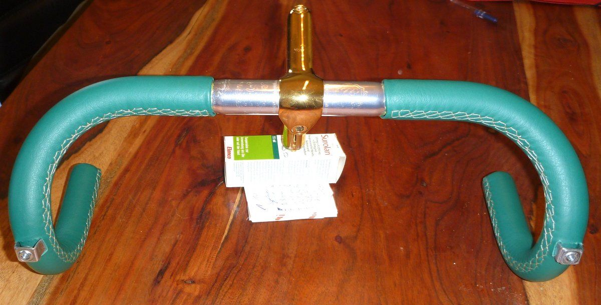

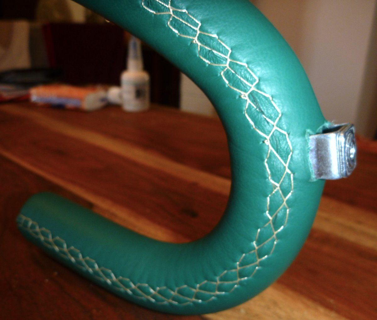

Jetzt muss ich mich outen:
ich habe mir einen Lenker beziehen lassen, da ich doch sehr viel Respekt vor der gewünschten Polsterung hatte. Unter das Leder ist ein 1mm starker Zell-Kautschuk geklebt, mit welchem ich bereits recht gute Erfahrungen für den Lenker gesammelt habe.
Durch den Kautschuk ist das Ziehen recht tricky, und das Leder musste natürlich auch ein ganz bestimmtes sein....ergo ich habe es an den freundlichen Polsterbetrieb ums Eck gegeben, und bin recht froh drum, wenn ich das Resultat betrachte: keine Falten, Verwerfungen oder Knubbel. Sogar in die Schelle wurde ein kleines Lederstück gelegt, damit alles seine Ordnung hat!
Durch das Unterpolstern hat der Lenker eine bulligere Form und lässt sich angenehm greifen.
Beim 1. Versuch mit dem klassischen Almarc Stich war das Ergebnis eher mau: Dehnung der Stichlöcher und kleinere Leder-Stellen welche durch zu starkes Ziehen etwas rau wurden.
Also 2. Versuch mit bulliger Naht und siehe da, alles schön Faltenfrei und geschmeidig.
Bildet Euch Euer Urteil selbst:
Das Leder is ja schon schön geworden, die Naht sieht für mein Empfinden aber Mist aus.
Das sehe ich auch so, muss ich sagen - ich würde wohl den Faden mit passender (Leder-)Farbe einfärben, dann fällt das nicht so auf. Von der Nähtechnik her ist es ansonsten sicherlich so schon sinnvoll, wenn das Leder (offenbar) für den Almarc-Stich zu weich ist.
Der Faden kommt auf den Bildern farblich etwas schlecht rüber: er ist goldfarben und passt dementsprechend gut zum Vorbau bzw. dem Radl. Die Notwendigkeit des Stiches sehe ich jedoch eher an der Unterpolsterung, als am Leder. Bei einem schlanken Modell finde ich den "klassischen" Stich auch schöner, durch die Verdickung jedoch finde ich diese Nähart sogar passender. Ich mache vom fertigen Radl mal Totale-Bilder, dann seht Ihr was ich meine. Oder auch nicht....;)

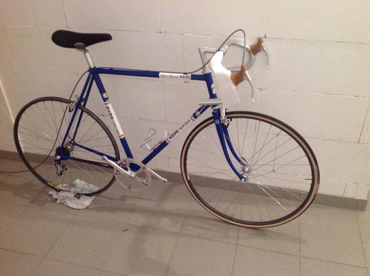

Vielleicht kann mir einer eine Bezugsquelle für einen Faden (Forellenfaden, Ledergarn, Handnähgarn, Zwirn,.....) in einem Blau, passend zum Giosblau nennen.
Ich habe schon das ganze Netz durchforstet und auch schon 2 hier liegen die nicht passen
http://www.ebay.de/itm/Leder-Nahgar...chuhe-N9605-/320723519032?hash=item4aac9c8638
in echt zu türkis
http://www.ebay.de/itm/Leder-Nahgar...Schuhe-9762-/320550955877?hash=item4aa2536b65
in echt zu hell
Und bevor ich jetzt hier einen Geschäft mit blauem Garn aufmachen kann, vielleicht kennt ja einer was passendes.
in echt zu türkis
in echt zu hell
Zu hell sollte sich doch irgendwie mit einem Fett o.ä. lösen lassen...? :idee:
was nimmst du für Leder? weiß? dann passt ja auch rot oder schwarz oder weiß. blaues Leder gibts ja auch, da wäre ein weißes Garn als Kontrast gut.
Es soll weißes Leder bekommen, wollte ich zwar nicht mehr, da es sehr empfindlich ist, sieht aber am besten aus.
Rotes Garn habe ich schon, das wäre denke ich auch eine Variante. Wollte halt auch Blau testen.
Einfach mit Lederfett oder mit Wachs? Habe ich noch gar nicht dran gedacht, müsste ich mal ausprobieren.
Ledeefett evtl, ja. Bernsteinfarbener Schellack ginge vielleicht auch. Sind aber alles nur theoretische Überlegungen, probieren geht über studieren... ;)
Und das Ergebnis dann posten, dann haben alle was davon.
