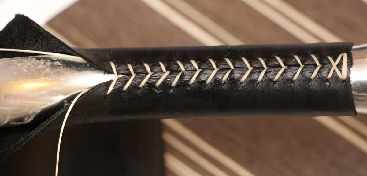

Hatte ich's hier schon drin? Egal:
Diese Naht finde ich extrem hübsch - ist leider nicht mein Lenker und auch nicht meine Arbeit...)
Schaut so aus als hätte man zuerst mit einer Nähmaschine einfach entlang des Randes genäht und dann die vorhandene Naht verwendet um das per Hand zusammenzunähen?
Jupp - sieht erstmal relativ einfach aus... Müsste man mal probieren, zumal man sich den Lederstreifen beim Sattler oder Schuster mit der einfachen Naht vorarbeiten lassen könnte (der hat eine passende Maschine) und macht die Restarbeiten - also das Beziehen - selber zu Hause.
Hab ich leider jetzt erst gesehen, das ist die Art, wie Autolenkräder vernäht werden. Sicher, dass das überhaupt ein Lenker ist?
Dabei kann es sein, dass die geraden Nähte wirklich nur auf der jeweiligen Seite verlaufen, oder unterm Leder auch schon "zickzack". Der Zickzack-Faden auf der Oberseite zieht den Bezug also entweder zusammen, oder er hindert nur die Kante am "Aufstellen".
Weil das Wetter ja im Moment so schön ist und man dabei nett im Garten sitzen kann, habe ich heute direkt nochmal probegenäht mit einem Reststreifen. Das ist das Leder welches ich später auch verwenden möchte. Es ist leider relativ dünn und ich finde die Naht noch recht ungleichmäßig! Gibt's da Tipps oder Verbesserungsvorschläge oder einfach gleichmäßigerer Zug? Ich muss dazusagen, ich hab bis jetzt ohne Nadeln genäht, das wird auf jeden Fall geändert.
der Lederstreifen ist viel zu breit, das Leder sollte trocken einen Spalt von mind. 2 mm haben. Vielleicht auch 3. Denn dein Leder stößt ja schon zusammen und stellt sich auf. Normal stößt das Leder nur nass und auf Zug zusammen und wird beim Trocknen dann in dieser Position gehalten. So dreht sich dein Leder sicher auch, oder? Dazu sind die Löcher viel zu groß, die sollte nur vielleiht 0,5 mm groß sein, wenn überhaupt.

Die Löcher habe ich mit einer Lochzange gemacht, das ist da leider der kleinstmögliche Durchmesser! Dann muss ich mir wohl doch eine Ahle oder wie das Ding zum vorstechen heißt zulegen! ;)

solange du das frei Hand machst, wird das auch nicht besser...
