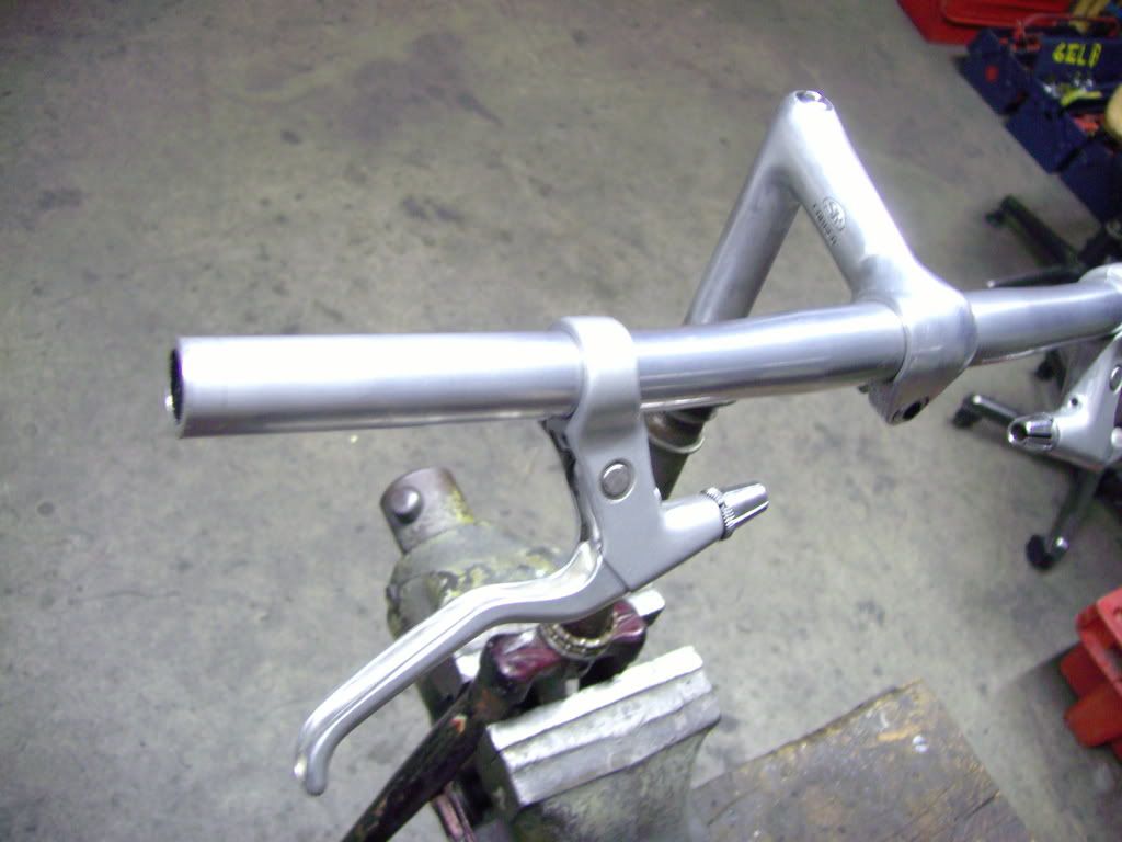

Das ganze sah dann so aus.
Für Pedalriemen dickes Leder verwenden oder zwei Schichten zusammen kleben. Die Öffnung fällt zusammen und man kommt mit den Schuhen nicht rein.
AW: Lenker in Leder einnähen
Was steckt denn da im Lenker? Hast Du das Leder umgeschlagen? Es sieht abgeschnitten aus. Ich fixiere den Gummischlauch stellenweise mit Pattex.
Ich hatte Wasser mit einer Spritze untergespritzt und dann alles zur Mitte geschoben.
