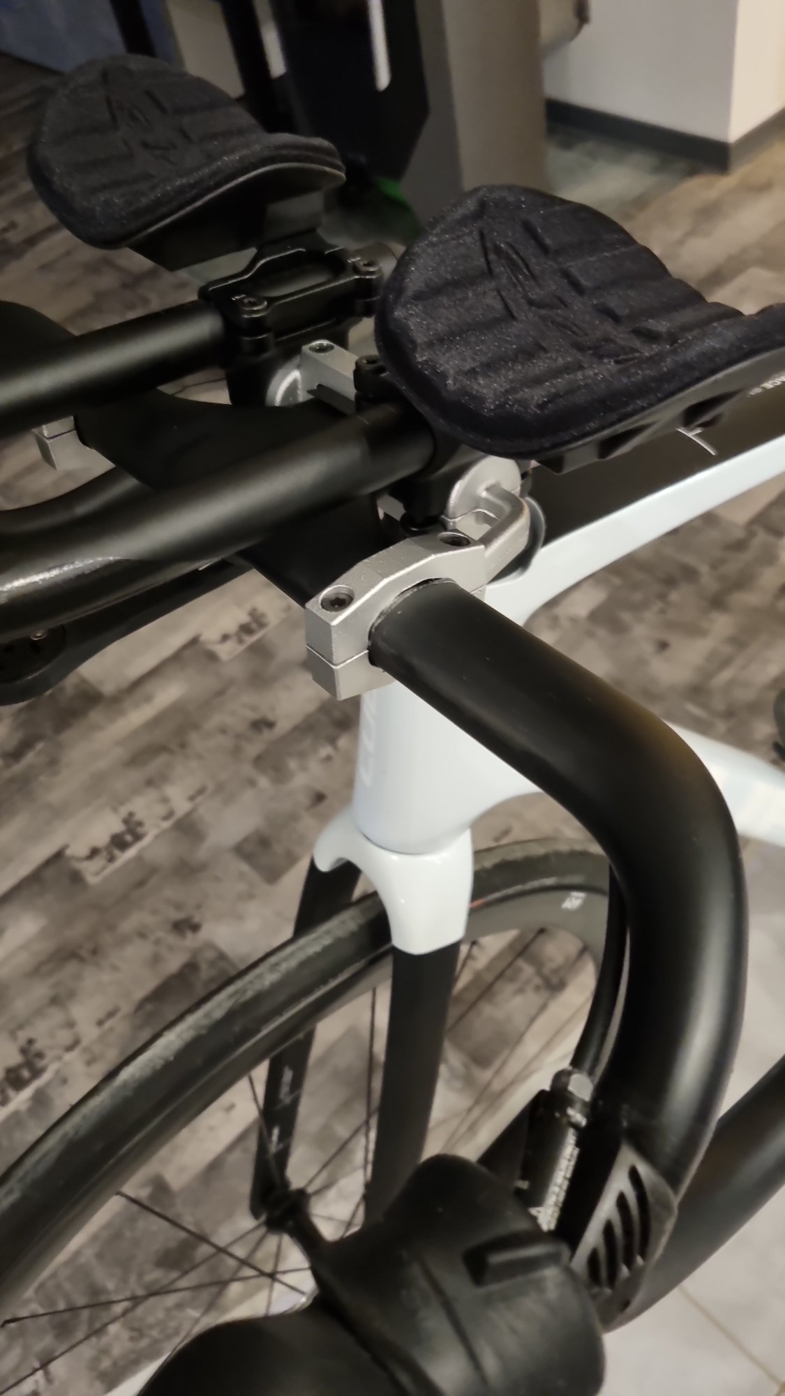

da gibt es von Cube sogar die Teile für diesen Umbau Habe extra mal den Support angeschrieben.
Aber dann eine eigene Lösung gefunden :)
Was hast Du denn für eine Lösung gefunden? Ich Frage deshalb weil demnächst mein 2024er Agree geliefert wird. Ich hatte mir das Modell genommen, weil ich dachte, dass sich dort ein ganz normaler Lenkervorbau montieren lässt
