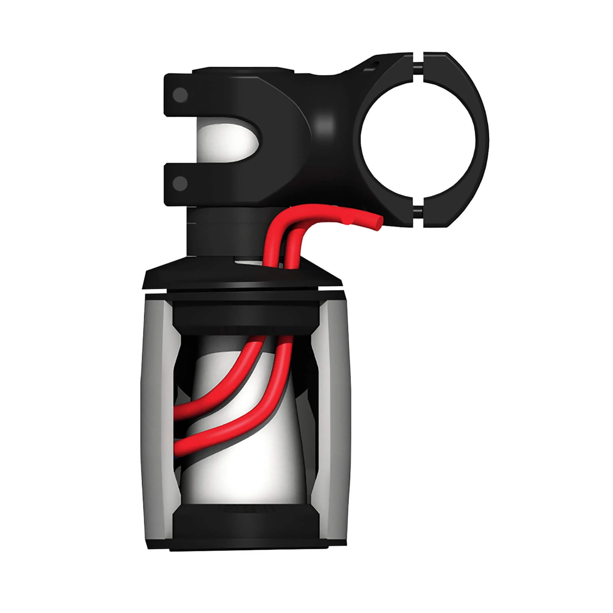

Ok, danke. Das hatte ich fast befürchtet. Extralite hat zwar so eine eigene Kappe, aber die dürfte dann ja von den Proportionen nicht hinhauen.
https://r2-bike.com/EXTRALITE-Space...e-Kabelabdeckung-fuer-HyperStealth-ICR-Vorbau
Firmen, die solche Teile auf Anfrage machen, gibts nicht zufällig?
Hmm nee, da gehen die Kabel ja auch vorne raus. "Professionell bezahlt" wird das so teuer wie das ganze Fahrrad, da brauchste jemanden im erweiterten Freundeskreis mit nem Drucker, Talent und Bock das zu basteln.
Zu den integrierten Drittherstellersachen - wenn ich das mittlerweile richtig verstanden hab is das alles für große Steuersatzdurchmesser, bei denen die Kabel mit dem Gabelschaft oben durch gehen, so;
Re: Cube Agree / Cube Litening Modelljahr 2025
Ok, danke:) Dann wird das wohl zumindest vollintegriert nichts.
