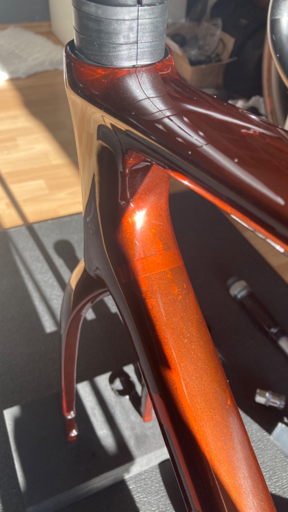

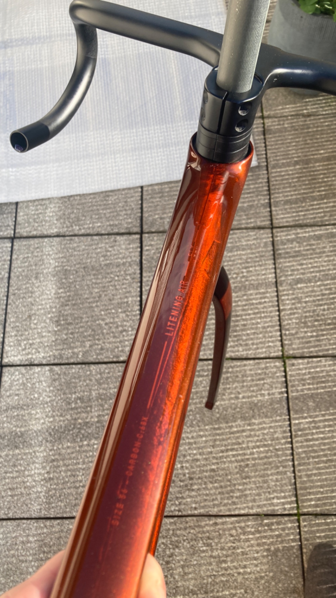

Heute hat sich mein Händler bezüglich Gabel/Laufrad gemeldet. Sie haben verschiedene Laufräder getestet und es ist tatsächlich die Gabel schief. Sie bestellen nun eine neue Gabel.
Ärgerlich, aber finde ich gut, dass der Händler und Cube Dir zeitnah eine Lösung angeboten haben. Wenn die eh die Gabel wechseln, würde ich auch den Gabelschaft vom Händler kürzen lassen, bietet sich ja förmlich an. Sollte ja für den entstandenen Aufwand für Dich inkludiert sein.
Es freut mich sehr das du die nicht masshaltige Carbon Gabel getauscht bekommst. Ich habe ja auch die Gabel an meinem Air SLT getauscht bekommen, bei der neuen ist jetzt alles perfekt symmetrisch und es sitzt auch alles exakt in der Mitte. Seitdem habe ich mich wieder ein bisschen mehr ins Air SLT verliebt.
Ist mein erstes RR also von daher belasse ich es mal bei den üblichen Spacern.
ja glaub ich dir, wird bei mir nicht anders sein.

Hat man was gesagt, wie lange es dauert?
Mein Händler hat Cube ja direkt nach meiner Kontaktaufnahme angeschrieben und um Übersendung einer neuen Gabel gebeten, habe aber bislang nichts mehr gehört.
Top, das klingt gut :)

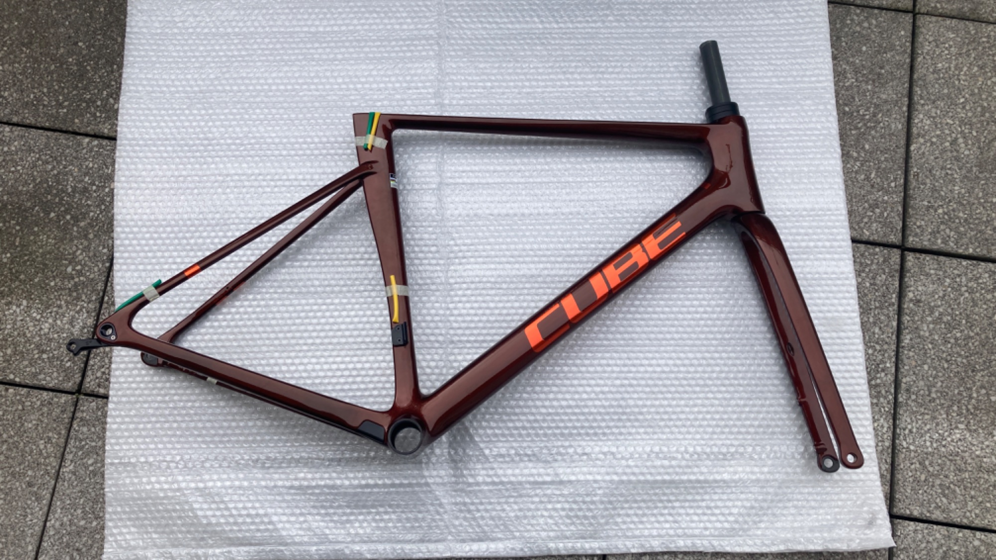

Winterprojekt ist eingetroffen…

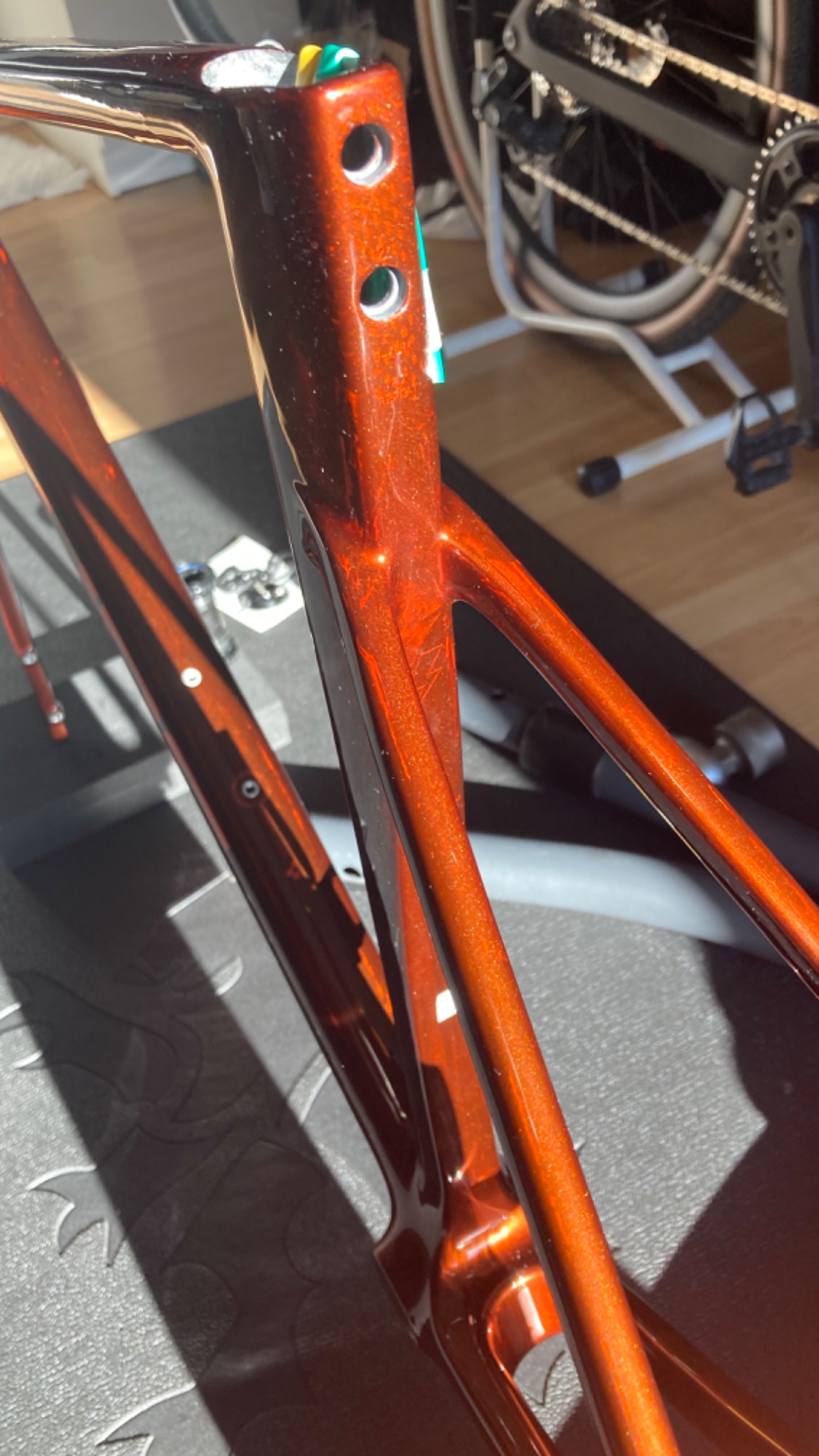

Gibts hier irgendwen, der am Litening Aero auf eine klassische Vorbau/ Lenker Lösung gewechselt hat und mir sagen könnte, ob es irgendwie möglich ist, das ganze weiterhin integriert zu verbauen?
Vorbauten, die behaupten eine Integration möglich zu machen, gibts ja wie Sand am Meer, aber ist halt die Frage, womit es im Endeffekt wirklich klappt. Würde bsp der Vorbau hier funktionieren?

Hmm ohne 3D-drucker und custom Spacer wird das denk ich nichts, dafür is die Kabelführung hinter dem Steuersatz zu speziell. Deswegen ist ja auch das Aerocockpit rund um die Klemmung so fett...bräuchtest halt ne sehr dicke selbstgebaute Steuersatzkappe, durch die du die Bremsleitungen von hinter dem Steuersatz seitlich nach vorne bekommst, und dann passend für was auch immer du oben drauf hauen möchtest.
Ok, danke. Das hatte ich fast befürchtet. Extralite hat zwar so eine eigene Kappe, aber die dürfte dann ja von den Proportionen nicht hinhauen.
https://r2-bike.com/EXTRALITE-Space...e-Kabelabdeckung-fuer-HyperStealth-ICR-Vorbau
Firmen, die solche Teile auf Anfrage machen, gibts nicht zufällig?
