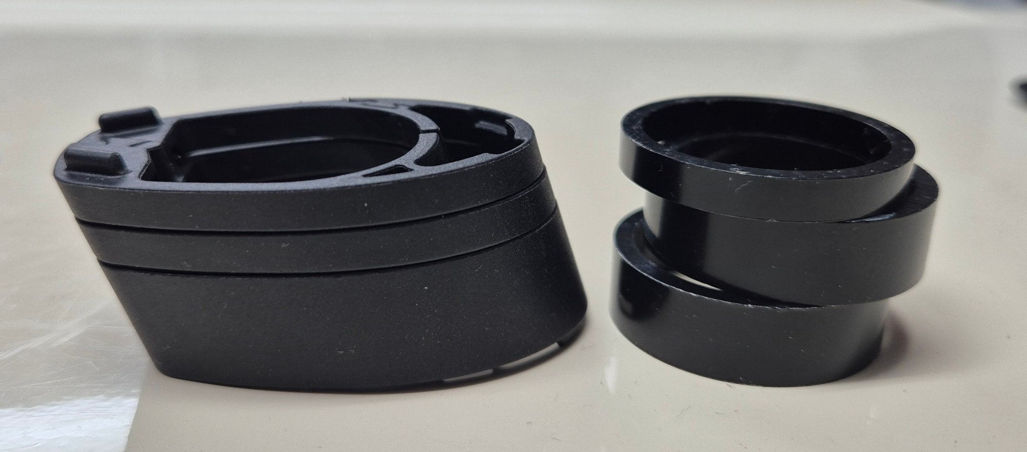

Auf dem ersten Bild sind links die herausgenommenen Spacer unter dem Lenker zu sehen. Insgesamt 2,5 Zentimeter (1,5 + 0,5 + 0,5).
Diese wollte ich nun oberhalb des Lenkers durch die rechten Spcaer 2,5 Zentimeter (1,0 + 1,0 + 0,5) ersetzen.

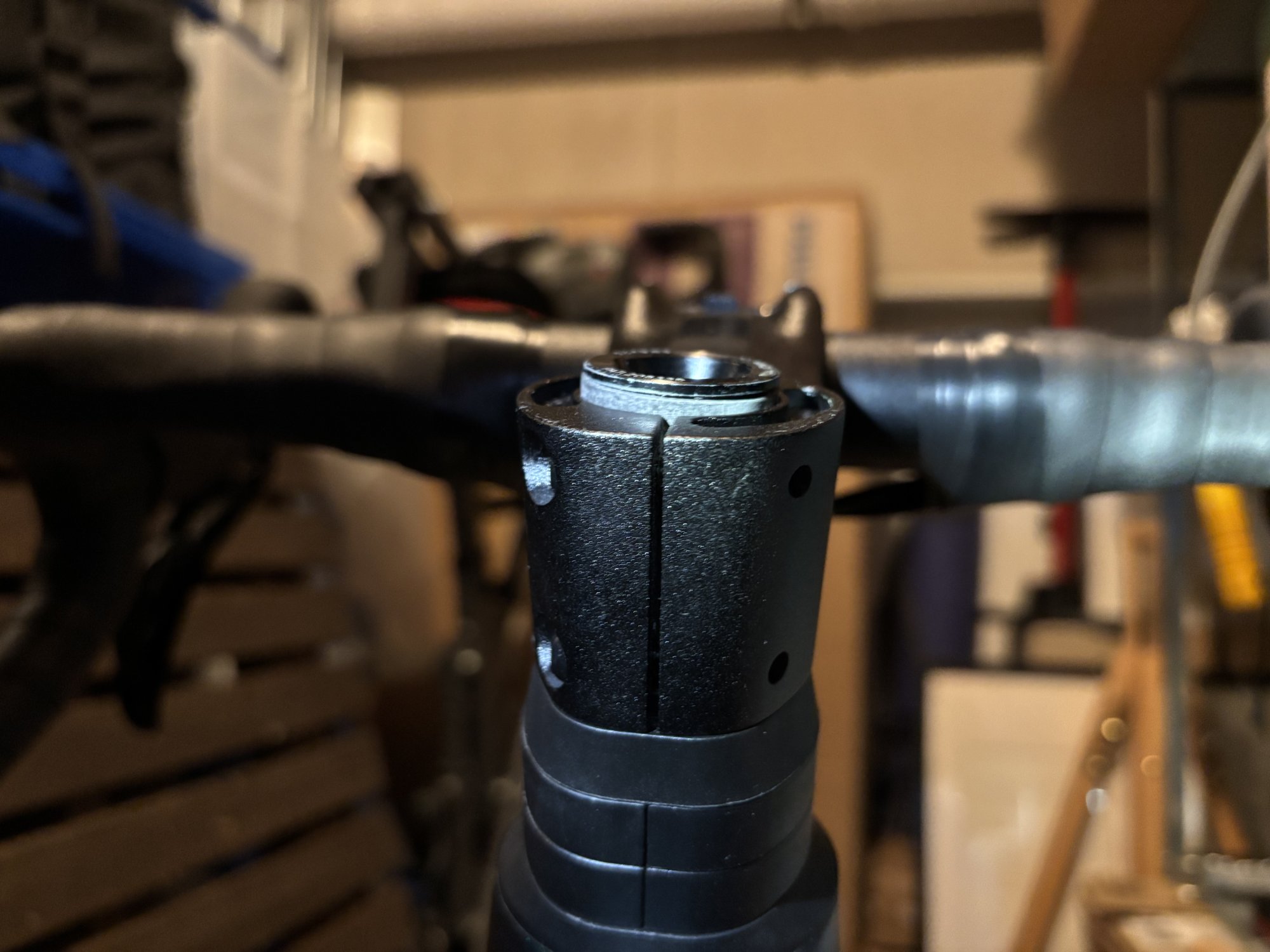

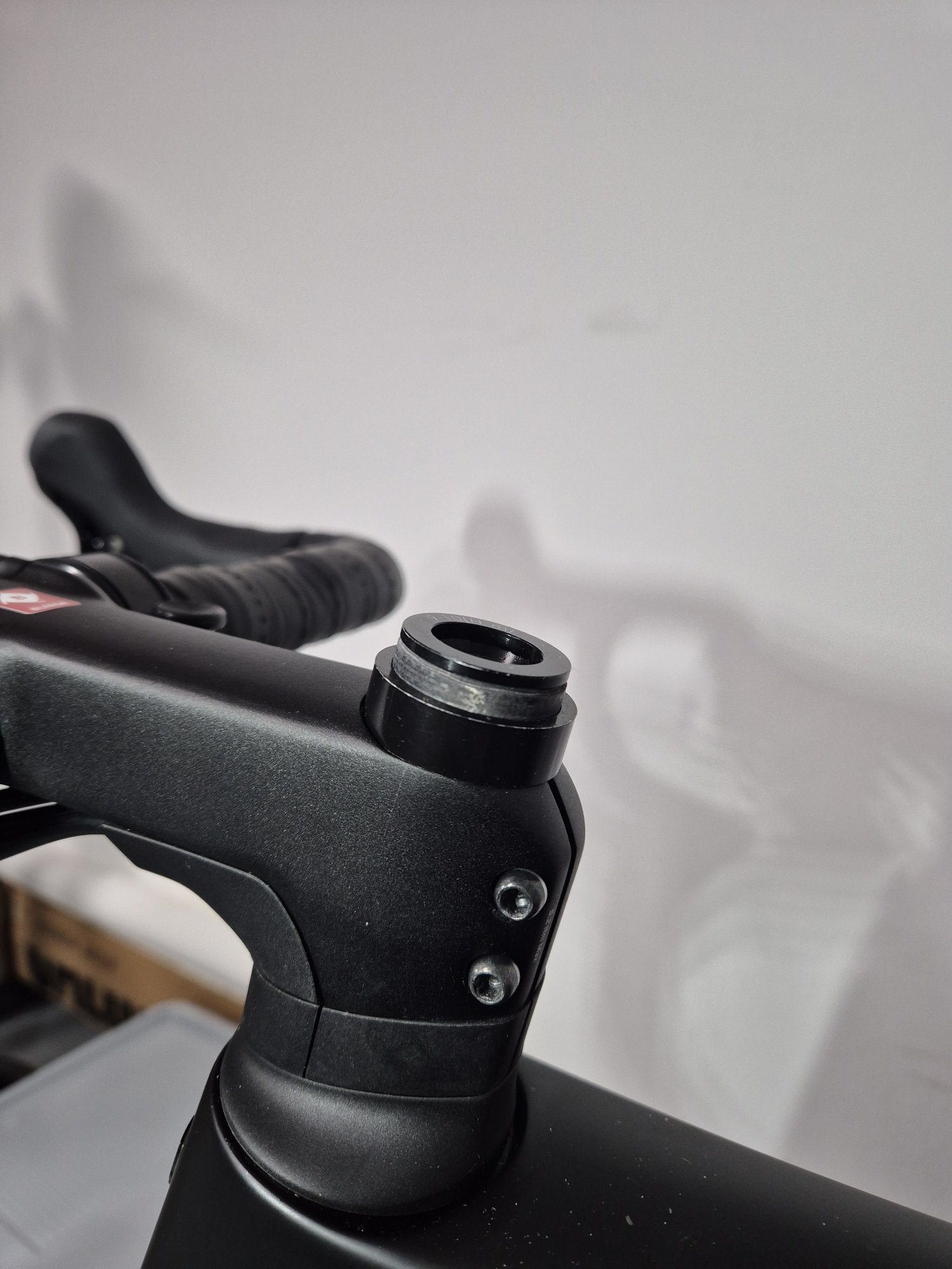

Oberhalb des Lenkers sind nach dem Entfernen der 2,5 cm Spacer aber kaum noch 2 cm an Rohr vorhanden (siehe Bild 2+3).

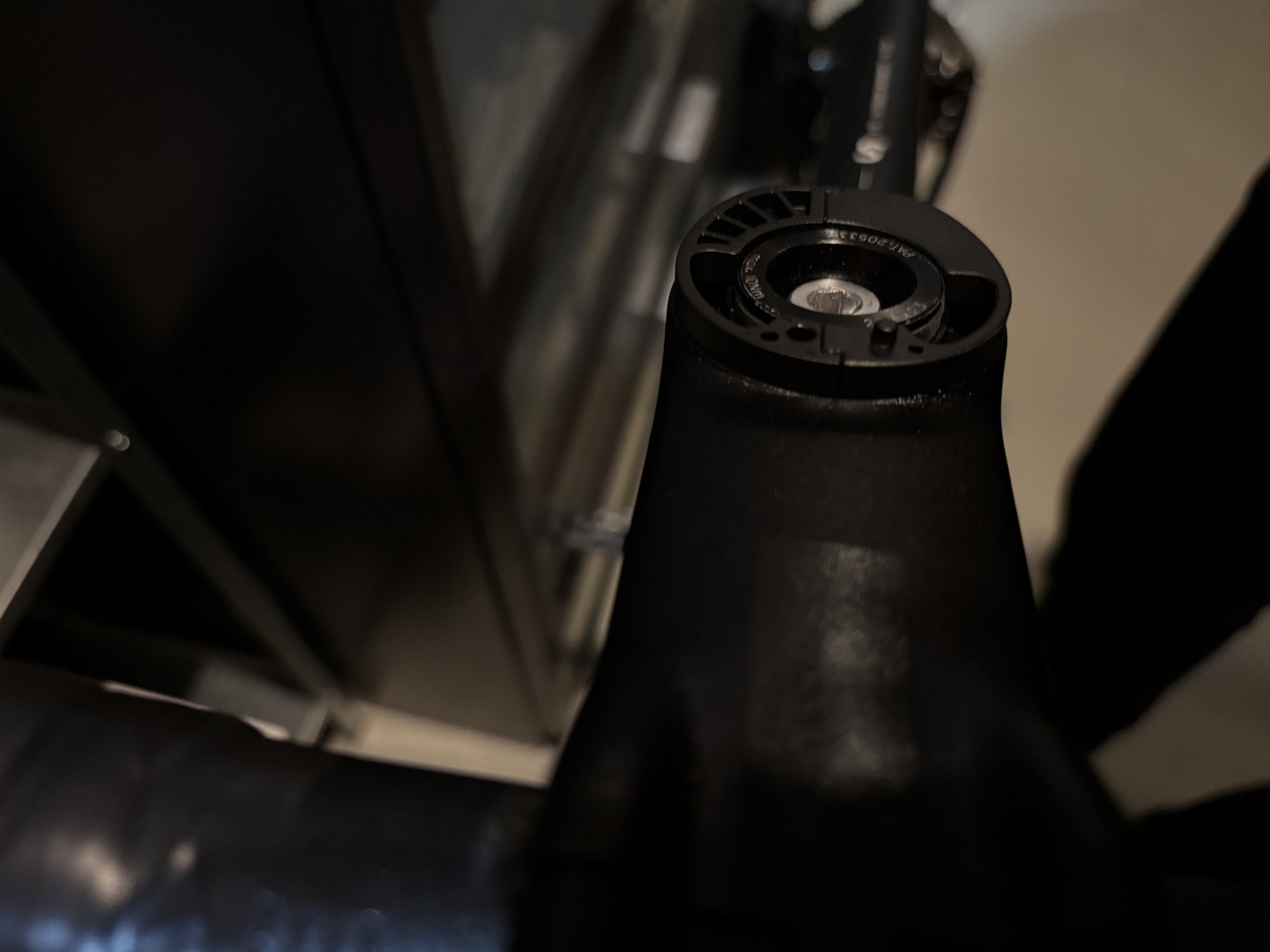

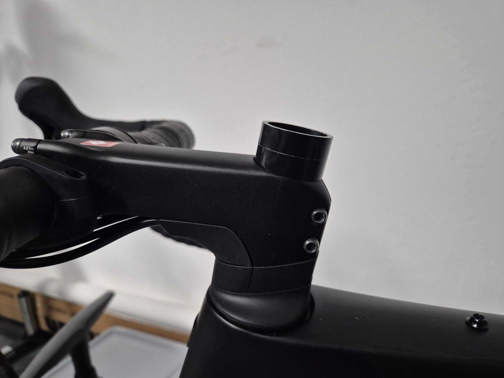

Nach dem Aufsetzen des ersten 1 cm Spacers verbleiben nur noch knappe 0,9 cm. (siehe Bild 4+5).

Die ursprüngliche Scheibe/Schraube zum Befestigen der Spcaer von oben hatte einen kleinen "Pinöpel" (Bild 6, linke Seite), der offenkundig in die vorgesehene Stelle am Vorbau eingepasst wird (Bild 7).

Die mir vom Radladen mitgegebene Scheibe (Bild 6, rechte Seite) hat soetwas nicht, die versinkt allerdings etwas tiefer im Spacer beim Einschrauben von oben.

Der Vorbau wird ürsprunglich 4-5mm über den Gabelschaft rausgestanden sein.
Ich glaube, dass du die 25mm Spacer über den Vorbau auch brauchen wirst, weil nur 0,1mm Überstand der 20mm Spacer über den Gabelschaft nicht reichen werden, um den Steuersatz einstellen zu können.
EDIT: Der Pinöpel an der Aheadkappe wird nur dafür dasein, dass sich die Kappe richtig ausgerichtet bleibt, weil sie leicht oval ist.

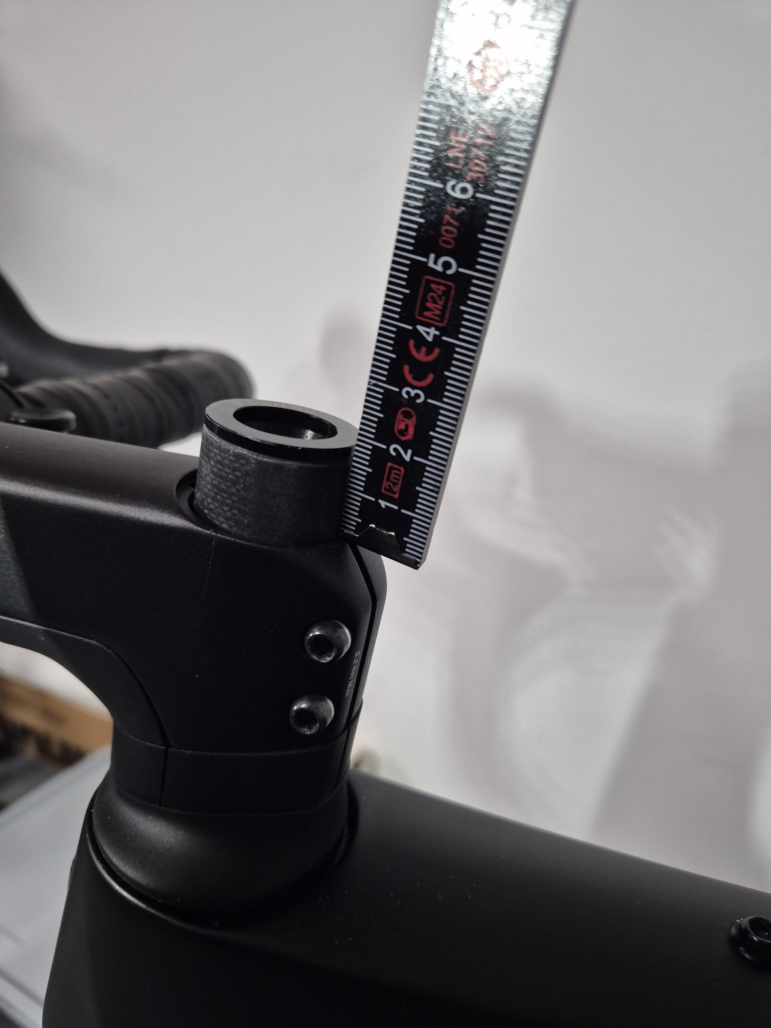

Ich hänge mich mal an das Thema hier dran, da ich ein ähnliches Problem habe. Mir fehlt ein knapper Millimeter um das Lagerspiel sauber einstellen zu können. Mangels zusätzlicher Spacer habe ich einfach mal probeweise zwei 0,6mm starke Streifen links und rechts unter die Steuersatzkappe gelegt. Das hat schon ausgereicht. Da der Gabelschaft Herstellerseitig leider recht schräg abgeschnitten wurde, habe ich mir überlegt, ihn vorsichtig mit einer Feile oder Schleifpapier halbwegs gerade zu feilen. Das würde maßlich schon reichen (ich würde das gerne im eingebauten Zustand machen und natürlich alles sauber abdecken und abkleben und mit Staubsauger am Gabelschaft feilen/schleifen)
Ist das gut machbar, oder eher eine dumme Idee?
Den Gabelschaft einkürzen möchte ich erst mal nicht. Zusätzliche Spacer müsste ich mir erst mal besorgen und sieht auch irgendwie blöd aus. Daher erscheint mir das derzeit als die beste Option, wenn das machbar ist…
So sieht es derzeit aus (damit man es besser erkennen kann, habe ich mal einen kleinen Spacer über dem Vorbau platziert…):
