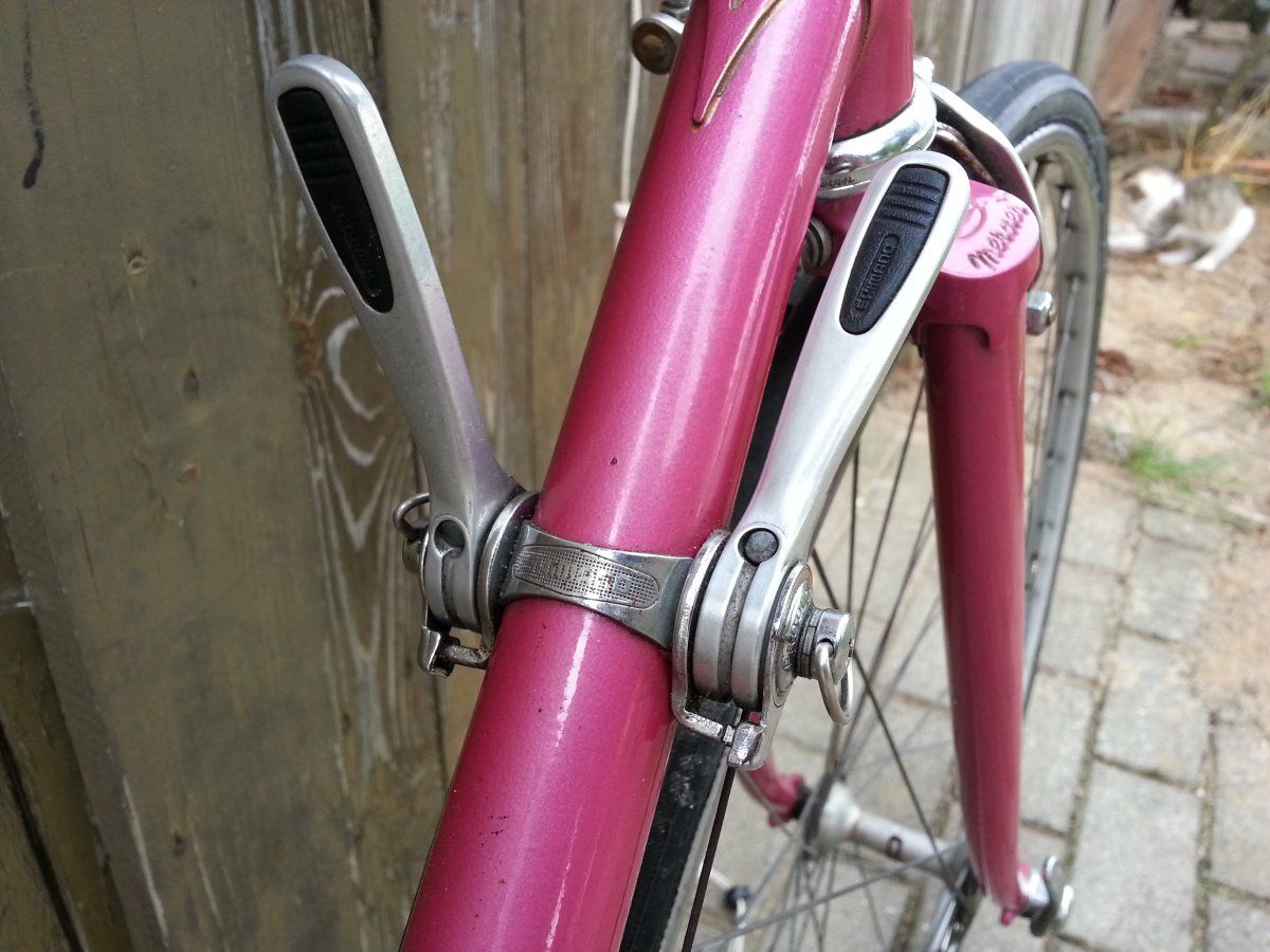

Die Bremsen- und Hebel, das Schaltwerk und die Kurbel sind von Shimano 600!

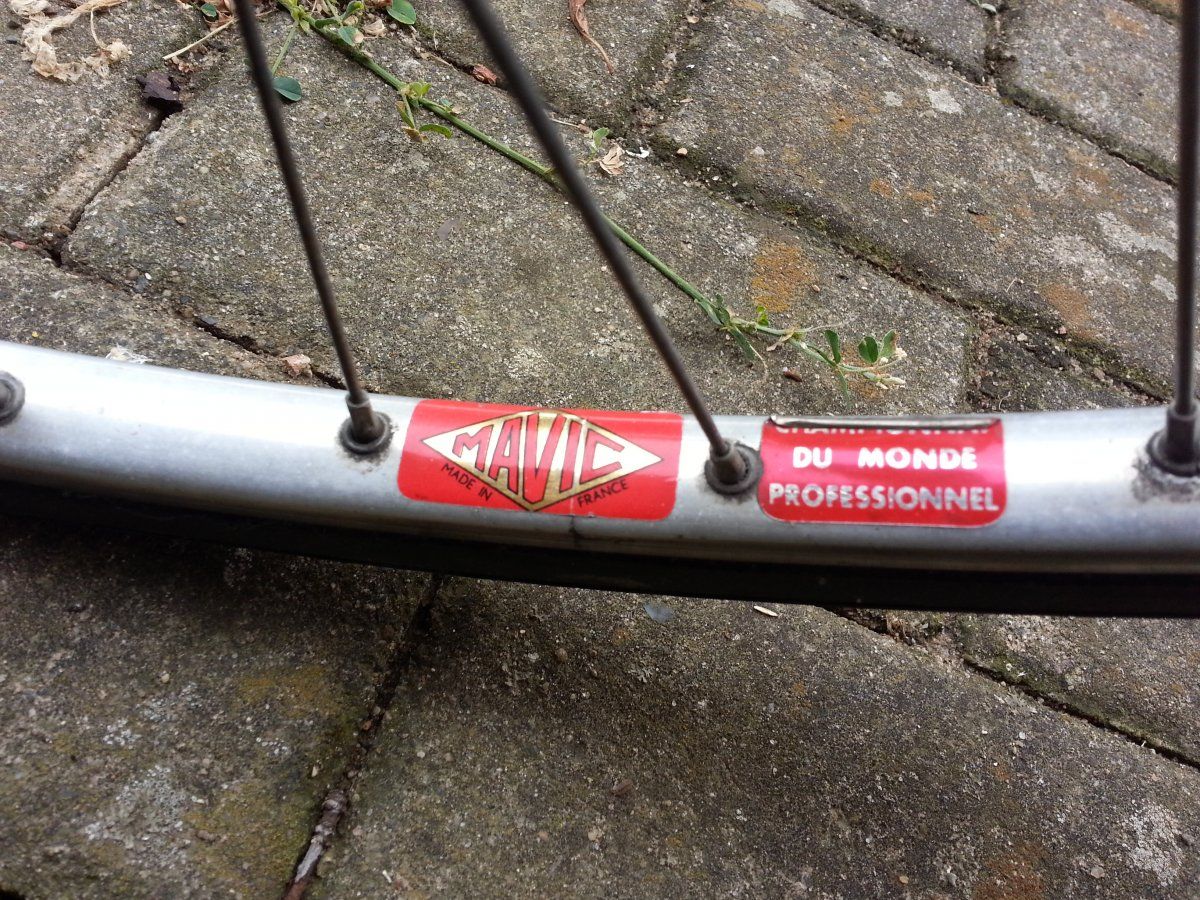

Der Steuersatz ist von Tange und die Felgen von Mavic! Kann zu den Felgen jemand etwas sagen?
Der Sattel und Stange sind von Mercier und der Lenker+Vorbau ist von Belleri.

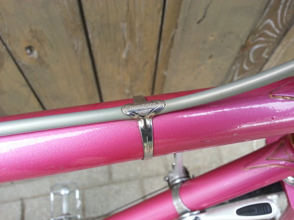

Die Bremszugschellen von Dura Ace! Ist das Original?
Das Tretlager ist von Shimano 36xP1! Also Shimano 600!?
Und Vitus Ausfallende!
Ich hoffe das sind nicht zu viele Fragen auf einem Mal. Vielleicht kann jemand das wunderschöne Rad zeitlich einordnen, damit wäre meine Neugier schon etwas gestillt :-)
