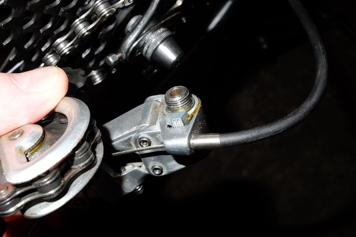

Campagnolo passt nicht an Simplex-Ausfaller.

Das stimmt nicht , es gibt Simplex Ausfaller , in denen ganz normales M10x1 Gewinde ist , da passt Campa/Shimano etc etc ganz normal dran.
Die alten Simplex Ausfaller an denen die Simplex Schaltung mit einer Schraube von hinten befestigt wird sind hingegen eher selten ( und könnte man mit M10x1 versehen )
