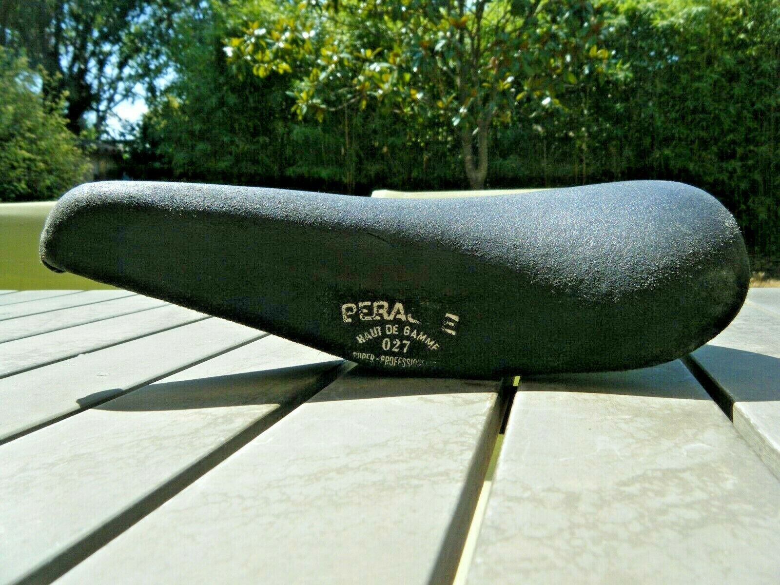

...quatsch, ich habe doch einen Sattel:
Mir fehlt tatsächlich "nur" eine Sattelstütze, wobei ich nicht weiß welches Maß diese beim Super-Vitus-980-Rohrsatz benötigt; ich las von 26,4mm; kann das jemand bestätigen?
Das kommt glaube ich ein wenig auf die Verarbeitung und Sorgfalt beim herstellen des Rahmen drauf an. Ich habe sowohl 26,6 als auch 26,4 und jeweils ist der Schlitz gerade. Ich würde es einfach mal ausprobieren.
