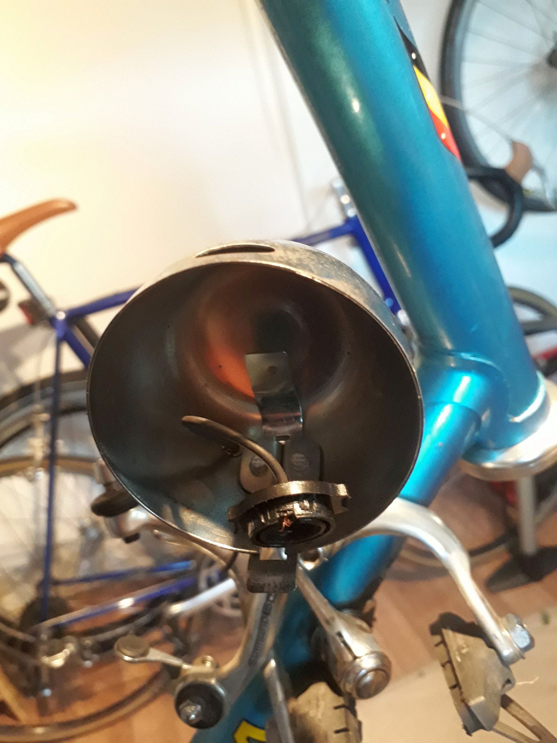

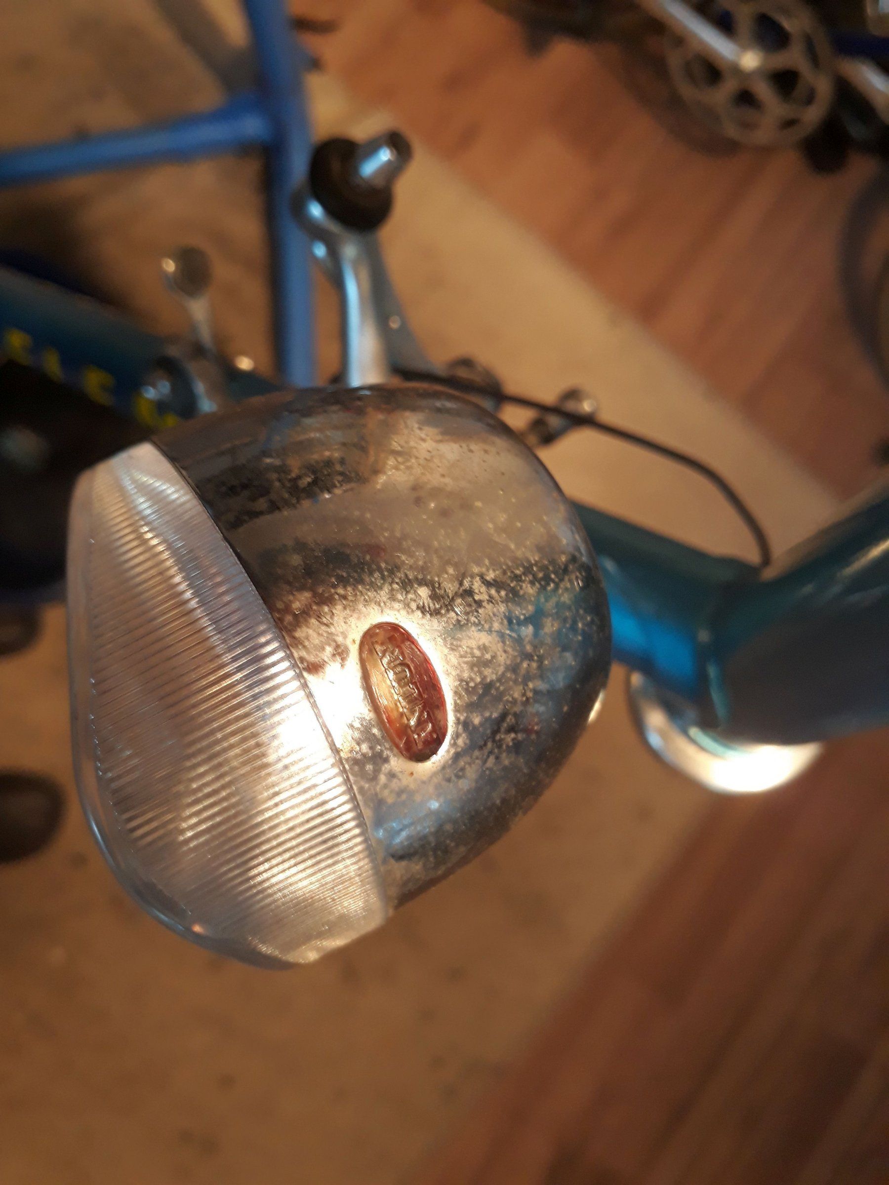

Ich hätte ein paar Fragen zu Beleuchtung an meiner Neuerwerbung:
verbaut ist ein Sanyo-Walzendynamo, zu dem habe ich schon einiges hier gelesen, den möchte ich an diesem Rad aber trotzdem lassen und ausprobieren (hatte hier auch schon über Achse fetten mit MoS2 gelesen, werde ich noch machen).
Die verbaute Lampe/Birne ist auf den angehängten Fotos.
Macht es Sinn, eine andere Birne/LED-Birne einzusetzen, um ein halbwegs vernünftiges Ergebnis zu erzielen?
Oder bringt das bei dieser Lampe nichts?
Oder sollte ich eher gleich eine moderne LED-Lampe/Rücklicht anbauen?
Und wenn ja, was ist da mit diesem Dynamo kompatibel, auf was muss man achten?
Danke!

Eigentlich kannst du jeden modernen LED-Scheinwerfer verwenden. Überspannunxschutz ist wichtig, das haben die aber. Aufpassen, dass das Rücklicht am Scheinwerfer angeschlossen wird, sonst kriegt es den vollen Strom vom Dynamo ab, das ist für LEDs nicht gut, denn sviw haben LED-Rücklichter selten einen eigenen Ü-Schutz.
Guck mal nach "Nicelite" inner Bucht. Da bekommt man LED-Birnen auch für's Fahhrad. Die Dinger sind intern gegen Überspannung geschützt und laufen sowohl mit Wechsel- als auch Gleichspannung (Dynamo- und Batteriebetrieb). Haben also auch eine Gleichrichtung an Board. Was heutzutage mit SMD alles möglich ist...?!
Der Lichtkegel? Musst'e probieren. Ich kann damit leben.
Ok, danke.
Ist irgendwas zu beachten, wenn ein SW mit Ein-/Ausschaltfunktion verwendet werden würde?
Erinnere mich dunkel (sic!) daran, da mal irgendwas gelesen zu haben...

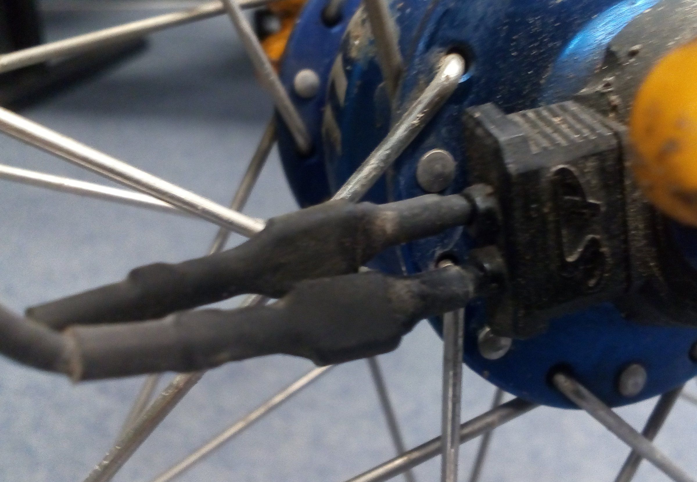

Weil mein alter SON mal im Winter-LRS zum Einsatz kommen könnte, habe ich vorgebaut und mir die Steckkontakte des SON auf den SP adaptiert. So könnte ich schnell von einem LRS zum anderen wechseln, auch wenn sie unterschiedliche Steckersysteme haben.

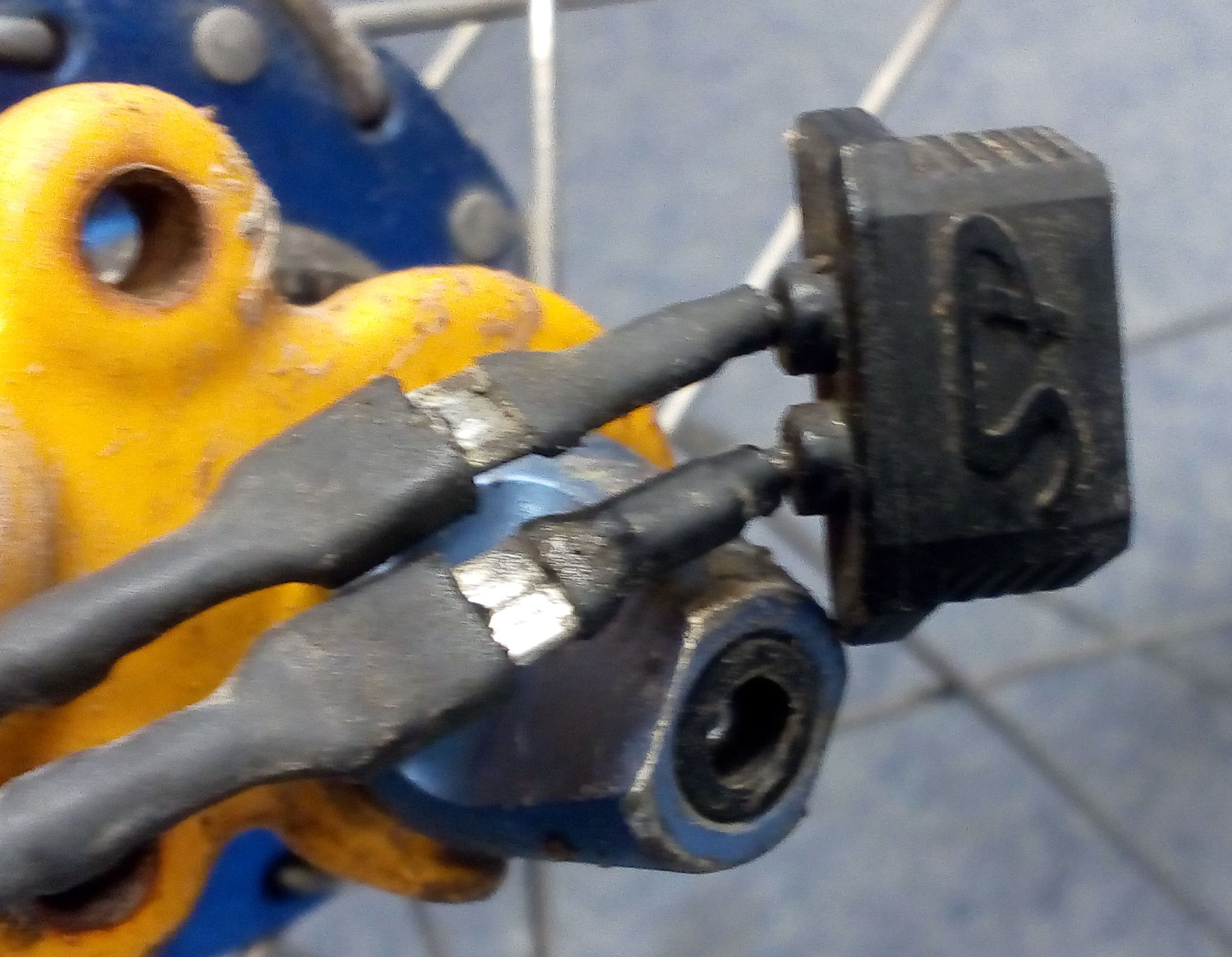

Ich habe hier mal ein paar Fotos gemacht (Autofokus ist blöd...). Zu sehen sind (von links nach rechts) ...
- der SP-Stecker: Hier habe ich die beiden üblichen Kabel wie erforderlich eingesteckt und dann "draußen" zwei Steckerzungen, die zu SON-Hülsen passen, drangemacht und geschrumpfschlaucht.
- die SON-Steckerhülsen, geschrumpfschlaucht;
- der SP-Stecker samt Adapter-Zungen halb in den SON-Steckerhülsen;
- der SP-Stecker samt Adapter-Zungen ganz in den SON-Steckerhülsen;
- das komplette Steckset am Dynamo.
stecker_pur.jpg son_stecker.jpgson+adapterstecker.jpgson+adapter_ganzdrin.jpgkomplett_aufgesteckt.jpg
So läuft das schon lange einwandfrei und ohne jemals einen Aussetzer oder sonst etwas gehabt zu haben. Zum ersten Mal wieder entfernt habe ich das Ganze gerade eben für die Fotos. Also: Funktioniert.

So richtig verstehe ich die Frage nicht. Der SP-Dynamo hat ja gar keine Zungen wie ein SON-Dynamo. Deshalb muss man solche Zungen zwischen SP-Stecker und SON-Hülsen einbauen.
Der SP-Stecker ist aufgebaut wie der Shimano-Stecker, aber Breiten, Längen und Abstände sind etwas anders. Mit einem Shimano-Stecker könnte man das genauso machen.
Um die Stecker, die für einen SON-Dynamo nötig sind, zu behalten und damit den Strom von einem SP-Dynamo abzugreifen, musst du den SP-Stecker eben umbauen.
Eine Möglichkeit ist die oben beschriebene und bebilderte.
Die Flachsteckerzungen, die dazu an den Adapter gebaut werden, habe ich mir bei conrad geholt.
Vielleicht hängt deine Frage aber auch an einem Missverständnis: Der Dynamo, den ich hier verwende, ist KEIN SON, sondern ein Shutter Precision.
