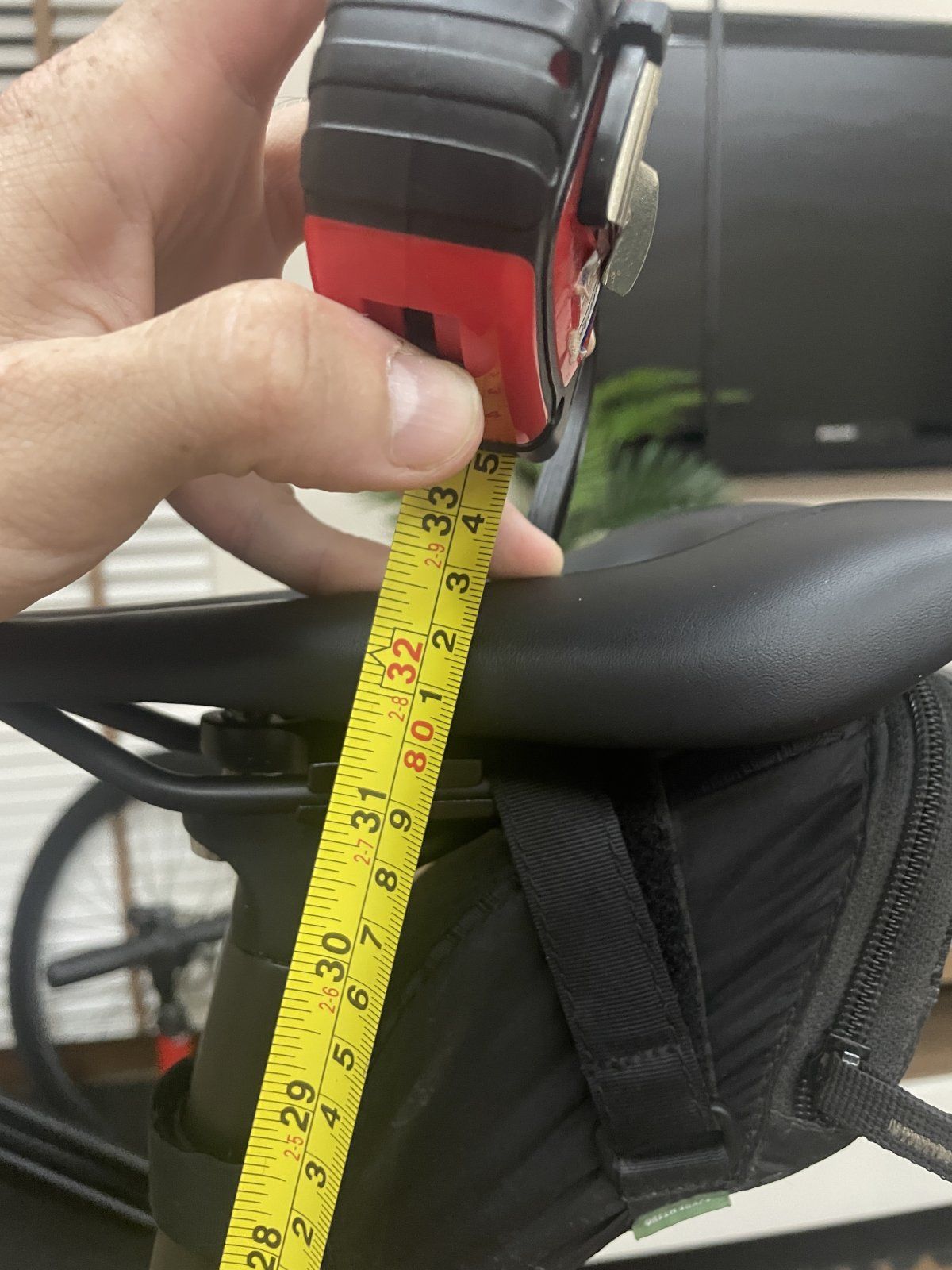

Anyway, wenn du das Bild in Beitrag #195 siehst, so ist die dort gemachte Messung nicht millimetergenau, zumal die Oberkante des Sattels so Pi x Daumen bestimmt wurde. Zudem dürfte das Polster des gezeigten Sattels unter Gewicht mindestens um 0.5 cm tiefer liegen als auf dem unbelasteten Bild. Wenn man das alles Berücksichtigt, so ist es sinnfrei sich daran aufzuhalten, ob nun eine Kurbel mit 170 oder 172.5 mm montiert ist.

Bei einer Schrittlänge von (je nach Messung) 93-94 cm fahre ich zur Zeit mit ca. 83,x cm Sattelhöhe.

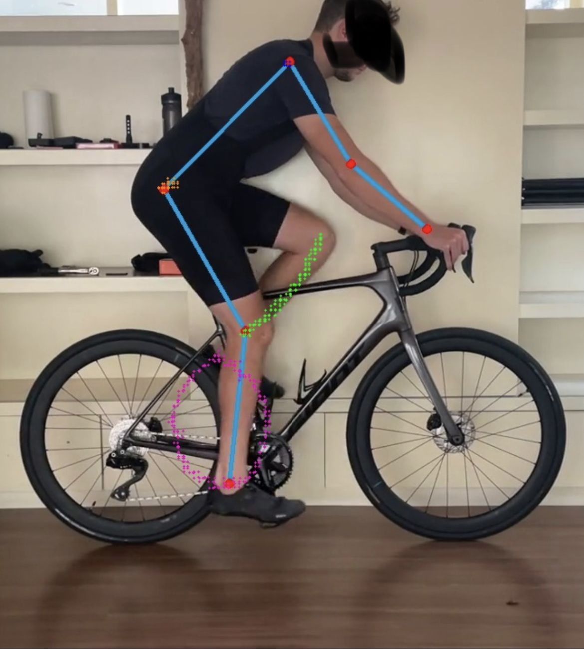

Ich war übrigens noch bei einem Bekannten mit Rollentrainer und hab mal aus Spaß Myvelofit einen Blick auf meine Position werfen lassen.
Dabei kam heraus, dass die Problemzone laut deren Auswertung fast nur noch an der Höhe des Cockpits liegt.
Es wird empfohlen, den Lenker um 10mm zu erhöhen.

Kurzes Update:
Nach ca. 300km scheine ich den Fehler gefunden zu haben.
Anstatt mir in Boxershorts eine Wasserwaage zwischen die Arschbacken zu pressen und von einer Innenbeinlänge von 94cm auszugehen, hab ich jetzt in Bib-Shorts ein etwas dickeres Buch gegen die Sitzknochen gedrückt und komme nur noch auf knapp 92cm.
Dementsprechend war auch meine Sitzhöhe immer fast 2cm zu hoch. (Jetzt: 81,5cm vorher: 83,2cm)
Anbei ein neues Foto mit der bisher besten Position.
Fühlt sich zwar im ersten Moment etwas tief an, aber es könnte passen.
Irgendwelche Einwände oder sonstiges Feedback sind gerne erwünscht.
Warum hast du denn nach der Myvelofit Messung inkl. der doch recht passenden Winkeln für Satteleinstellung usw. wieder verändert und die vorgeschlagenen Einstellung/Änderungen, nicht mit einem anderen Vorbau/Spacer komplettiert? Immerhin waren das dynamische Werte aus deiner Trittbewegung...
Weil es nach 100km nicht so gut war, wie die Zahlen vermuten lassen.
Beim Pedalieren hatte mein Fuß im unteren Bereich der Bewegung (5-7 Uhr) kaum Kontakt zum Pedal und hing etwas „in der Luft“.
Der Oberschenkel hat als erstes Schlapp gemacht, die Knie haben geschmerzt und der untere Rücken hat sich ebenfalls von seiner schmerzhaften Seite gezeigt.
Jetzt mit weniger Sattelhöhe, sitze ich nicht nur satter auf dem Rad, sondern kann die untere Pedalbewegung kontrollieren.
Ausserdem spüre ich beim Fahrradfahren endlich mal meinen Gluteus sowie die Rückseite der Oberschenkel (Hamstrings), d.h. die Belastung ist deutlich besser auf die verschiedenen Muskelgruppen verteilt.
Im Prinzip hab ich mich an dem Video orientiert, in dem es um keine Formeln, Messungen oder Winkel geht, sondern um das eigene Gefühl auf dem Rad:
Ein anderer Punkt bezgl. MyVeloFit ist, dass ich meine linke Körperhälfte gefilmt und nicht bedacht habe, dass mein rechtes Bein etwas kürzer ist, d.h. es war alles auf das lange, dominate Bein eingestellt.
Das ist halt ein kleiner Schwachpunkt einer App, die nur die seitlichen Winkel nimmt.
Wobei es natürlich trotzdem sehr aufschlussreich ist, um sich überhaupt mal richtig auszurichten.
5-10mm hin oder her hab ich dann aber, wie oben erwähnt, eher vom Gefühl als von Zahlen abhängig gemacht.

Da ich mich auf meinem alten Bianchi am Hometrainer mit 61cm RH, Reach ca. 400mm mit aktuell 90mm Vorbau schon deutlich strecken muss für die Hoods kamen bei mir zuletzt auch Zweifel auf ob die ursprünglich geposteten Körperproportionen so korrekt sind (die ja mir entsprochen hätten).
Aber bei 2cm mehr Sitzhöhe, da hätte die Hüfte ja ordentlich wackeln müssen im Tritt, das hätte man doch merken müssen das was nicht stimmt?
Wahrscheinlich schon, aber ich war wohl vom Bike-Fitter so überzeugt, dass ich, wie der Titel des Threads vermuten lässt, an meinem Körper und nicht am Fahrrad gezweifelt hab.
Zumal ja auch meine ersten Messungen mit Drücken und Pressen die im Eingangspost genannten Werte widergespiegelt haben.
Abgesehen davon ist viel Sattelüberhöhung natürlich auch ziemlich cool…ob gesund oder nicht. :D
