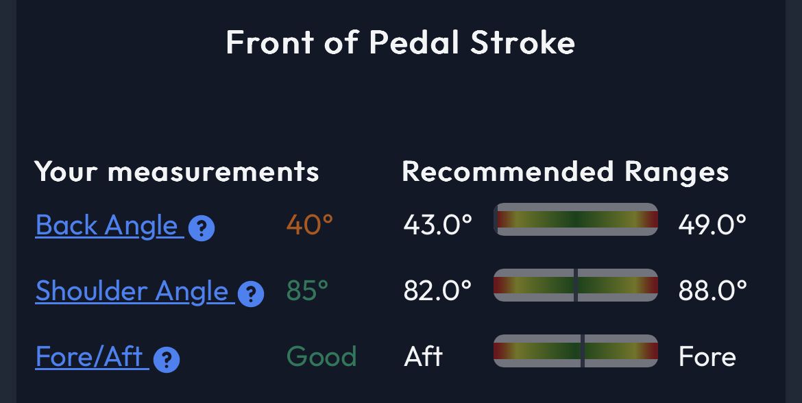

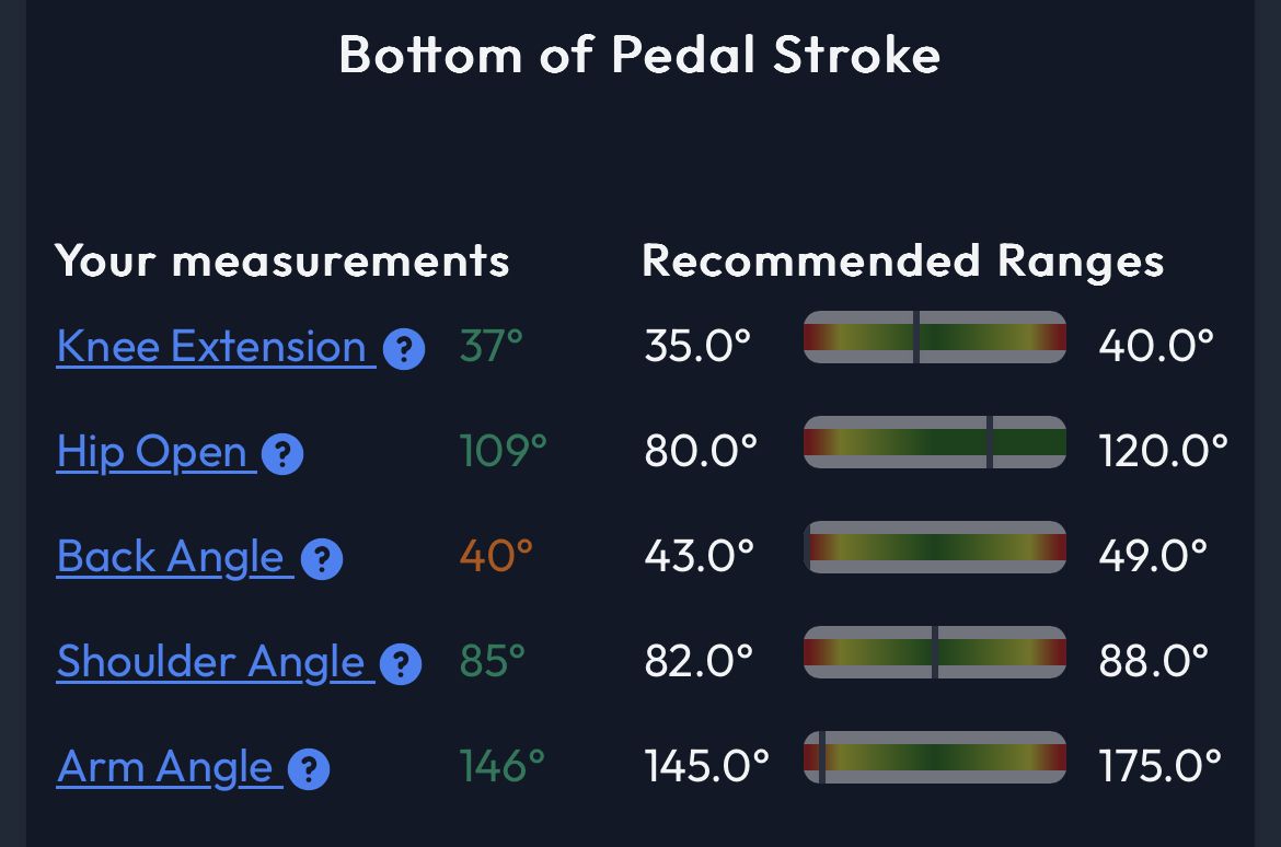

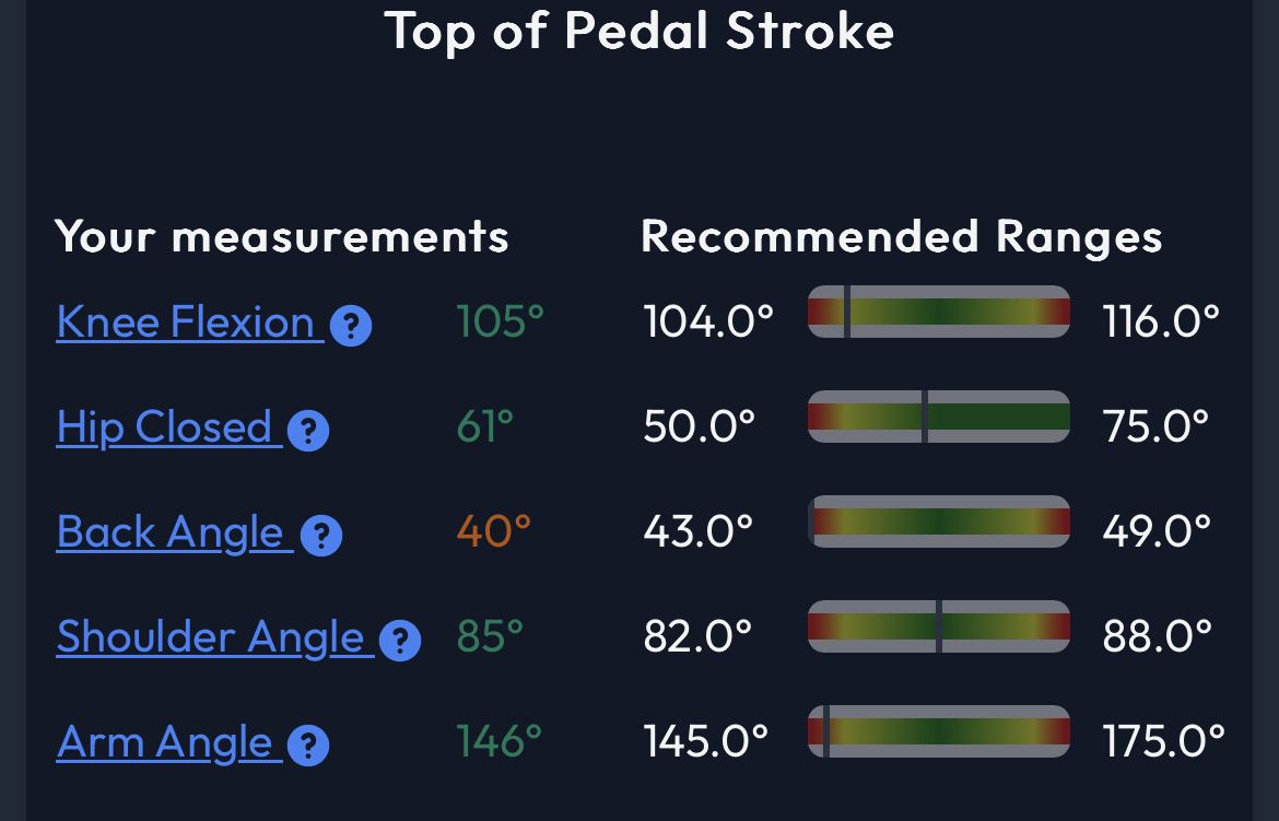

Ich war übrigens noch bei einem Bekannten mit Rollentrainer und hab mal aus Spaß Myvelofit einen Blick auf meine Position werfen lassen.
Dabei kam heraus, dass die Problemzone laut deren Auswertung fast nur noch an der Höhe des Cockpits liegt.
Es wird empfohlen, den Lenker um 10mm zu erhöhen.
Dass so ein Bike-Fit per App nicht der Weissheit letzter Schluss ist, ist mir auch klar.
Aber immerhin ein Anhaltspunkt, dass ich nicht ganz falsch sitze.
Das hat auch meine gestrige Ausfahrt über 60km bestätigt.
Problemzone ist nur noch der obere Schulter- / Nackenbereich. Füße sind ok, Hände auch nicht mehr taub oder schmerzhaft.
