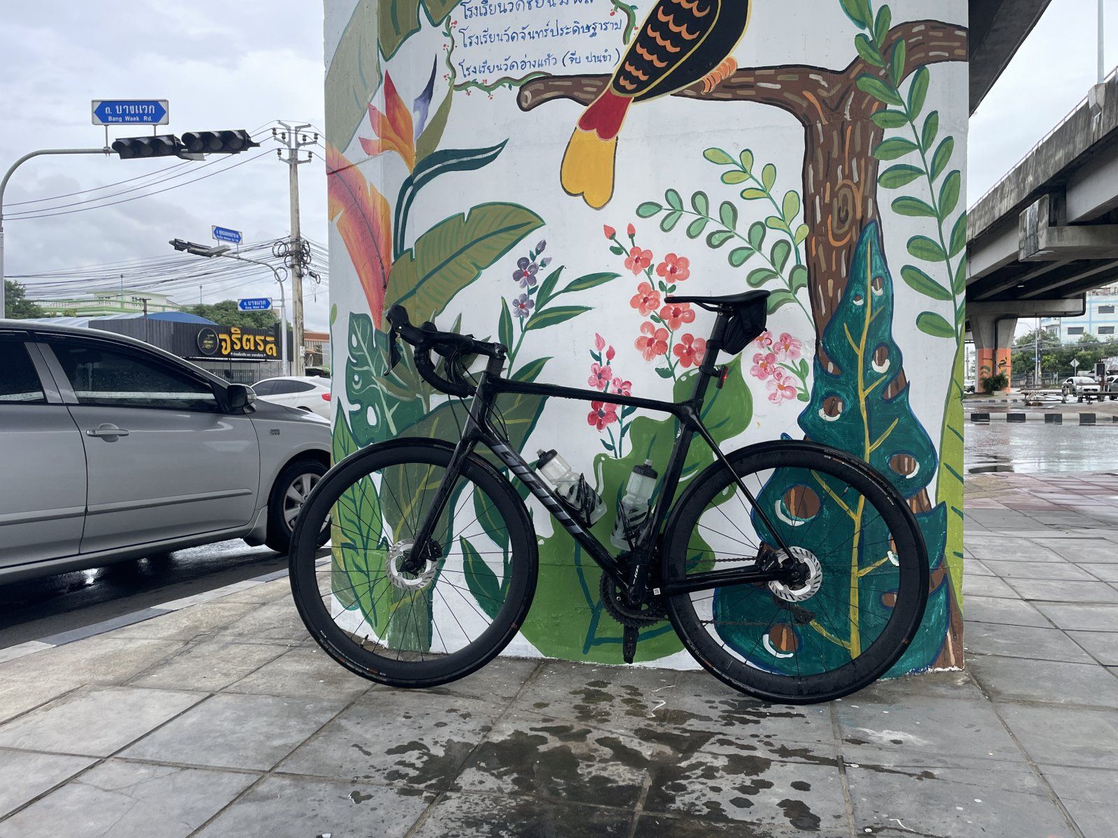

obwohl ich noch gerne das Rad ohne Fahrer gesehen hätte.
Ist halt auch schwierig anhand Bildern das System zu bewerten, aber hier ist noch eins ohne Fahrer :)

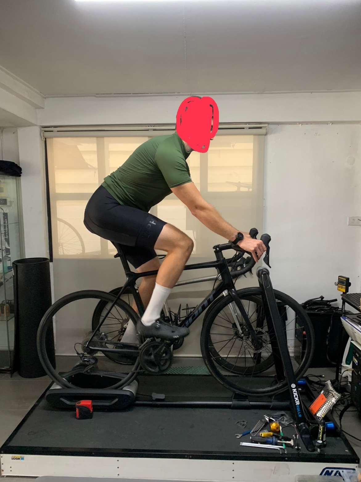

Wenn man hier die Sattelposition sieht und in den ersten Bildern wie weit dein Hintern über dem Hinterrad ist, sieht das seltsam aus.
Sitzt Du quasi auf der Sattelhinterkante und musst da ständig balancieren?

Da täuschen wohl die Bilder wieder, weil der Sattel auf den Bilder, auf denen ich zu sehen bin, vom Fitter ganz nach vorne geschoben wurde.
Theoretisch hätte ich also noch 2-3cm gehabt, um den alten(!) Sattel nach hinten zu schieben.
Der neue SQLabs ist jetzt relativ mittig montiert.
So saß ich übrigens VOR dem Bike-Fit auf dem Rad
Und hier dann nochmals NACH dem Bike-Fit
Vielleicht liefert das ja noch irgendwelche Erkenntnisse :)
Für die vorhandene Überhöhung ist der Oberkörper zu aufrecht.
Du könntest versuchen das Becken nach vorne zu rotieren, da kann es aber sein, dass du wieder auf dem Damm sitzt und einen Sattel mit Cutout brauchst.
Aber so wie es derzeit ist kannst du zb keine Aeroposition einnehmen bzw vermutlich noch nichtmal die Arme ein wenig abwinkeln was es ermöglicht das Gewicht weg zu nehmen.
Wie weit sind die Hoods nach innen gedreht? Die Hände sollten nicht verdreht sein, sondern so wie ohne Belastung auf den Hoods aufliegen.
Sehe es genauso wie in den zwei letzten Beiträgen, zu kurz und runder Rücken. Das Becken müsste nach vorne rotieren, dafür wäre die Stütze mit Setback hilfreich.

Vielen Dank für das Bild!
Der direkte Vergleich ist wirklich sehr hilfreich und zeigt meine Schwachstellen.
Dann werd ich es erstmal mit dem längeren Vorbau probieren. :)
