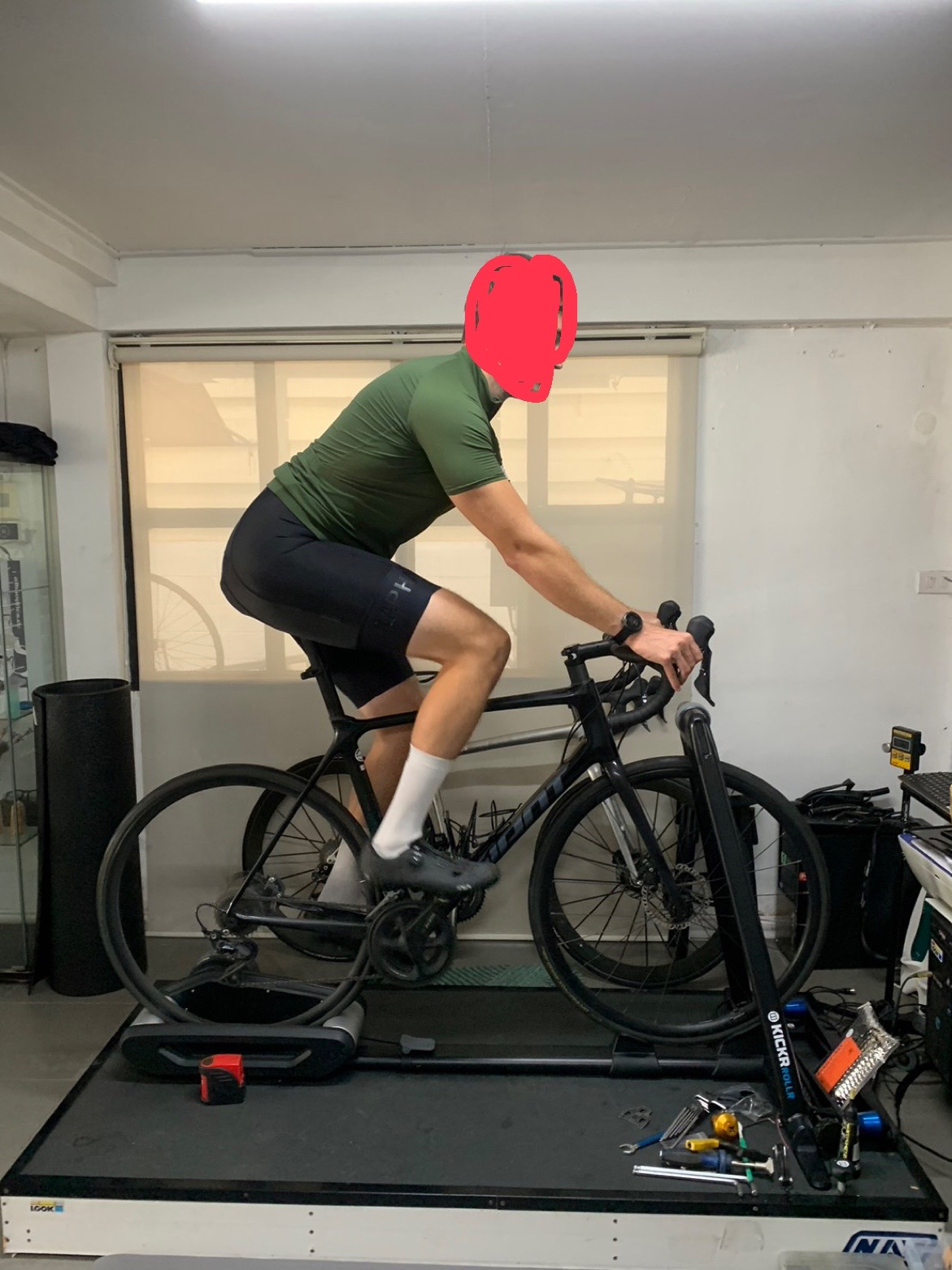

So saß ich übrigens VOR dem Bike-Fit auf dem Rad

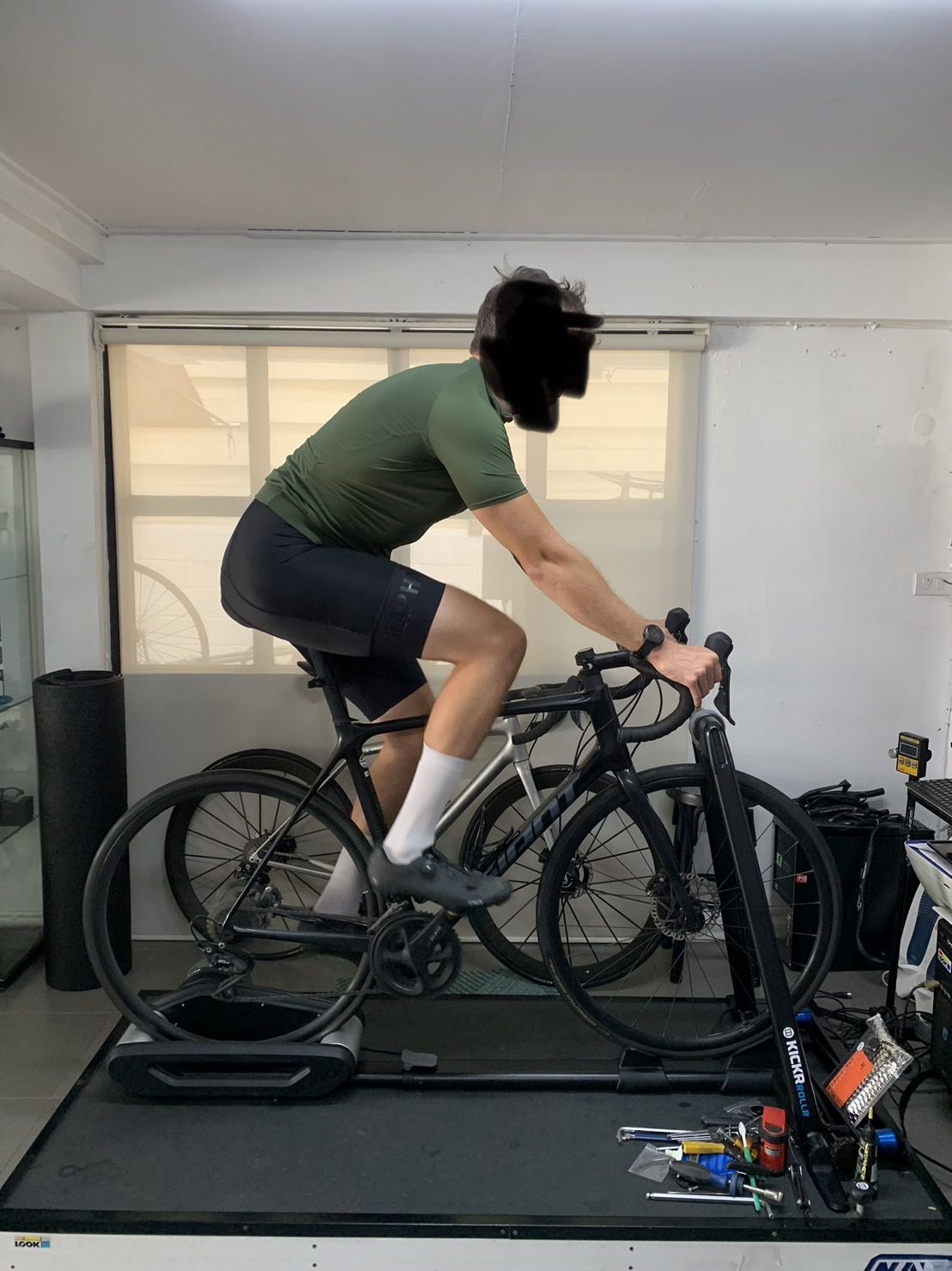

Und hier dann nochmals NACH dem Bike-Fit
Vielleicht liefert das ja noch irgendwelche Erkenntnisse :)
Ich finde das Bild vor dem Fitting besser. Auf dem danch sieht finde ich aus, als hättest du einen Stock im A.....
Die Hoods sind eigentlich gar nicht nach innen gedreht, sondern in ziemlich neutraler Position.
Nach meiner Erfahrung funktioniert die Stoßabsorption von Hand bis zu den Schultern besser, wenn Hand/ Unterarm eine "natürlichere" und leicht eingedrehte Haltung haben. Und ich sitze entspannter.
