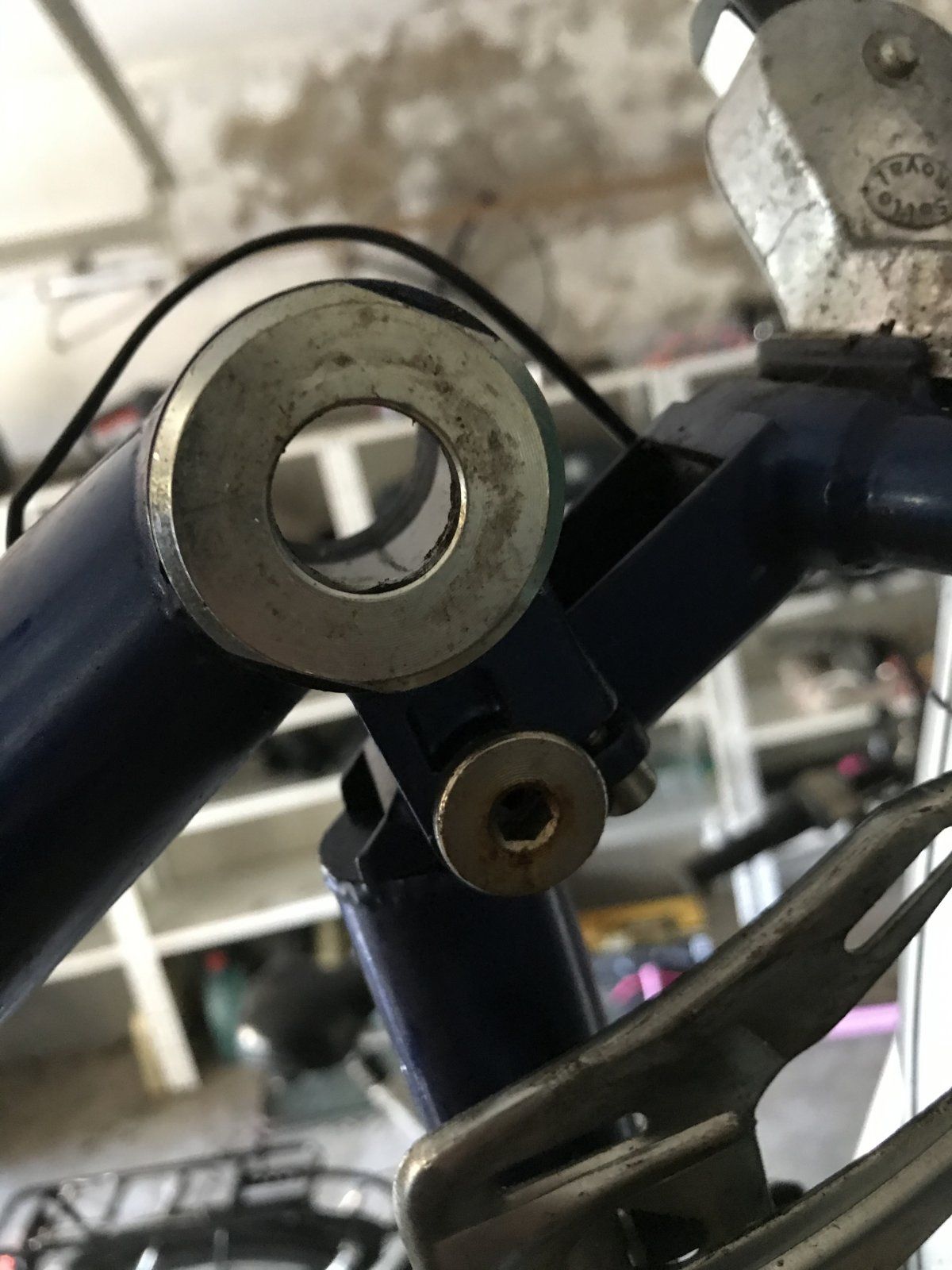

Hallo, ich bin echt unerfahren auf dem Gebiet und habe auch das Problem das der Lockring sich nicht lösen lässt. Er hat 2 gerade Flächen parallel zueinander. Weil er so dünn ist rutscht jedes Werkzeug ab. Ich verestere nicht wie man da mit Hammer und Schraubendreher weiterkommt.
kann mir jemand helfen ?
Das ist der Lockring.
Bring das Rad doch einfach zu ner Radlwerkstatt, das wird einfacher sein als alles andere ?
eigentlich ganz einfach: passenden Maulschlüssel aufsetzen.
Dann von außen mit einem (z.B. durchgebohrten Hartzholz) fixieren, Schaube durch das Hartholz auf der Gegenseite des lagers mittels großer Scheibe sichern und -mit Gefühl- "an"-lösen.
Anschließend losdrehen.
