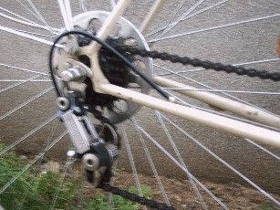

Da bin ich mal wieder.
Habe vorhin mal versucht ein paar Einzelheiten zu fotografieren, ist mir mehr oder weniger gelungen.
Zu den Bremsen kann ich aber was sagen.
Du musst die vordere mit der hinteren tauschen (bei montage einer modernen Bremse)
Beim Diamant ist hinten nur ein 6,5er (?) Rohr ohne Senkung eingebaut, da passt aber die Bremse von vorn mit dem langen Bolzen prima rein.
(alle Bilder groß in meiner Galerie)
Die Bremse vorn wird nicht mit dem Bolzen durch die Gabel befestigt sondern nur durch die "vordere" Wandung der Gabelbrücke gesteckt (weiter reicht sie auch nicht, ist ja die Bremse von hinten) und die Befestigungsmutter sitzt dann in der Gabel.
[imghttp://si5.mtb-news.de/fotos/data/500/thumbs/Bild_094.jpg[/img]
Ein Umbau der Schaltung ist ein Thema was wir gesondert besprechen sollten.
(ich hab 2x8 DA mit 7fach DA Schraubkranz und "anders" geklemmten 600er Schaltwerk) :D
P.S. Funzt prima
Cu Danni

Also Gänge hat es 2x7 mit 2x8 STI`s (funzt durch die andere Klemmung des SS ganz gut, Werfer geht einwandfrei)
Ich habe den 7fach LRS geschenkt bekommen (Record Naben und DA Schraubkranz)
Die 8fach DA Sti hab ich defekt gekauft und repariert (mensch sind da viele Teile drin)
Das Einbaumaß meines Rahmens muss noch kleiner als 122 gewesen sein, (mir ist da was mit 115 in Erinnerung geblieben) jedenfalls hab ich mit mit Heissluft, Wagenheber und Schraubstock problemlos nen 126er Maß bekommen.
Ohne Lackschäden oder sonstigen Einschränkungen.
