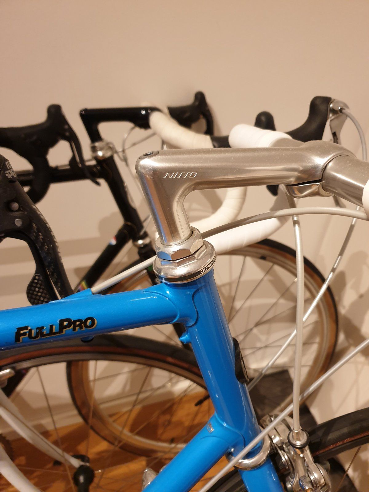

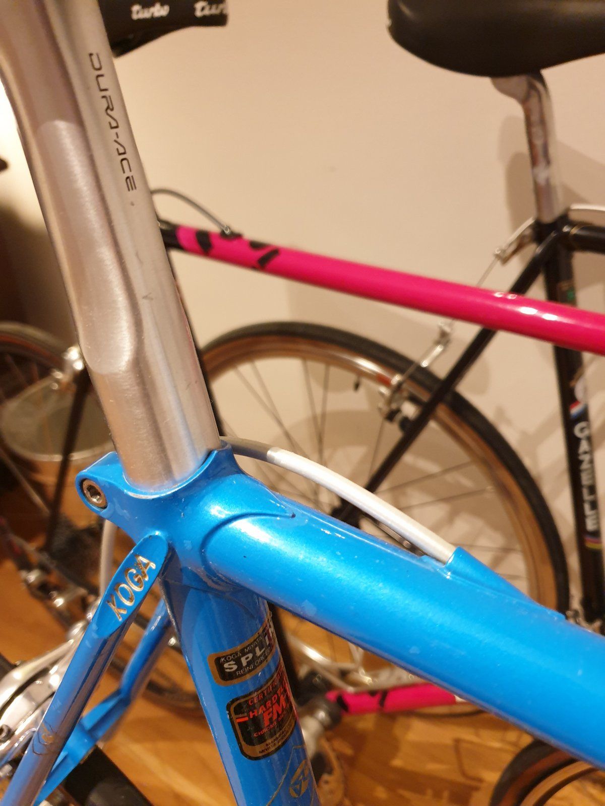

Habe an meinem fast identischen FP den Nitto Dynamic...
Der hat das gleiche Finish wie die DA Stütze.
Oh der sieht gut aus! Danke. Den kannte ich gar nicht…!?
Oder der allseits beliebte und wieder lieferbare Soma Hghwy One
Der sieht nicht nur gut aus, der ist auch sehr biegesteif und passt durch deren Vorbauten. Beim Soma weiss ich es nicht habe aber schon mitbekommen das die Radien sehr eng sind und der nicht überall passt...

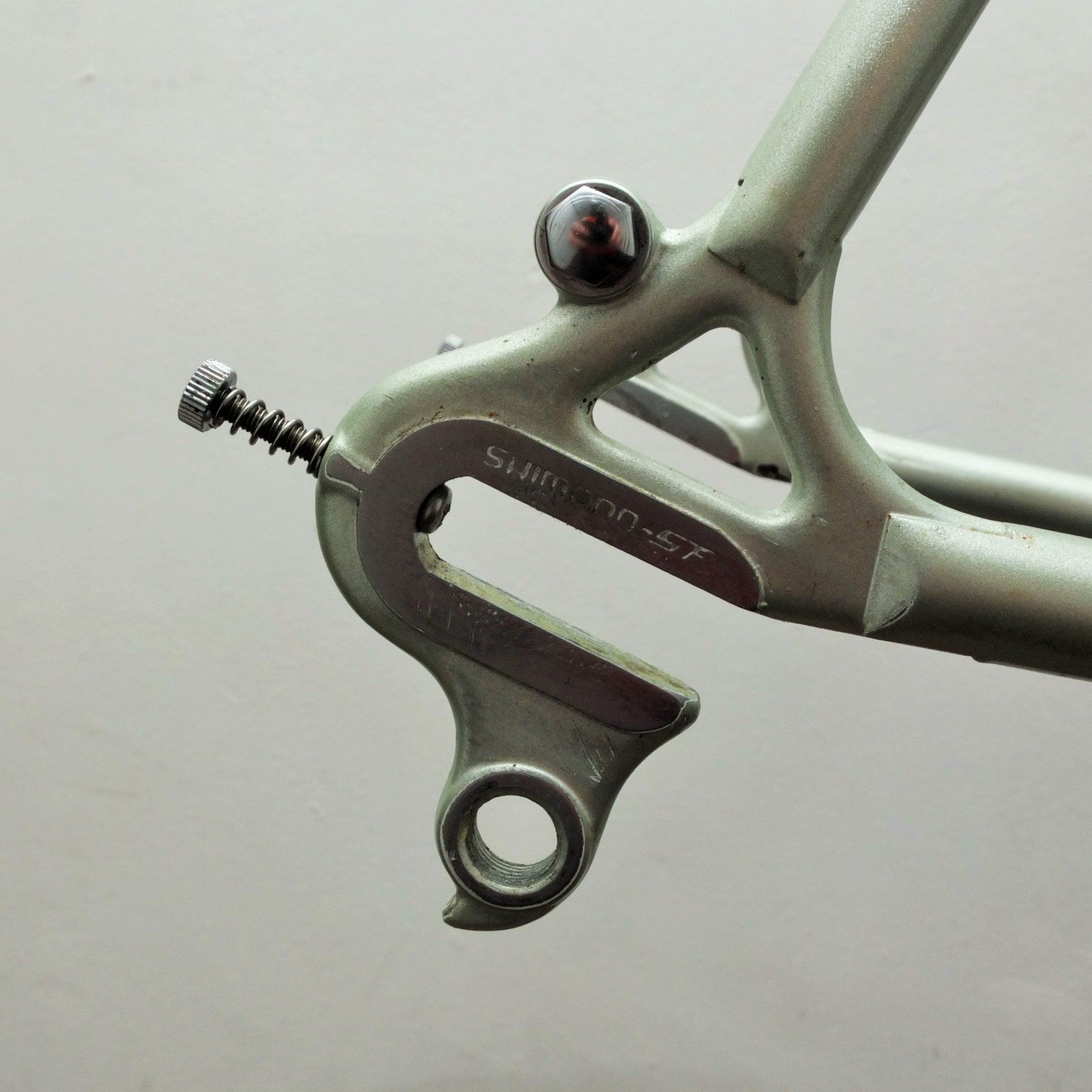

Das mach ich grundsätzlich so , ich denke der mögl. Verschiebeweg vom H-Rad in den Ausfaller hat seinen Sinn nur drarin eine Stellung zu finden bei der maximale und (zu)grosse Ritzel vom Kranz besser von der Schaltung bedient werden können , auf das Fahrverhalten haben die wenigen Zentimeter m.E. keinen Einfluss .
Bild zeigt wie es normal bei mir aussieht , manchmal auch ohne die M3 Schraube ...
Bild zeigt wie es normal bei mir aussieht , manchmal auch ohne die M3 Schraube ...Anhang anzeigen 1039263

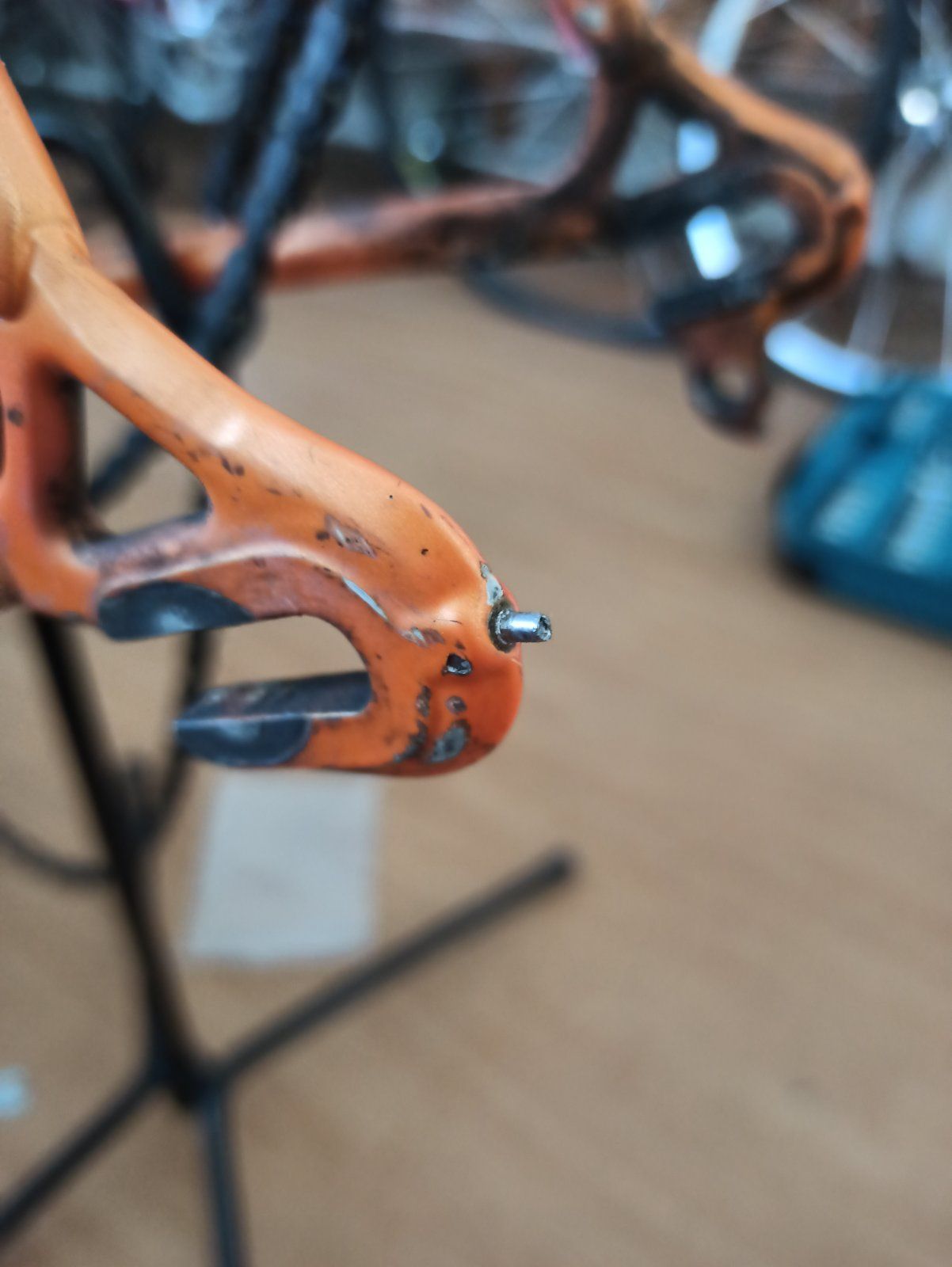

Bei mir ist genau diese abgebrochen.
Hat einer von euch eine Idee, wie ich die rausbekomme?
Idee
1. Von innen mit einem Fräser das Gewinde neu schneiden und dabei den "Stift" rausschieben. Skeptisch, ob das funktioniert und woher bekomme ich so ein Gewindeschneider und welches Gewinde ist das überhaupt.
2. Am hinteren Ende an ein langes Metallstück anlöten/verschweißen und dann rausdrehen, also als Hebel benutzen.
3. Einfach so lassen und das Hinterrad ganz nach hinten schieben...
4. Eure Ideen

Die Schrauben sind oft von Innen nach Außen eingeschraubt. Probiere die mal mit der Zange von außen nach innen zu Schrauben
Ich täte am Ausfaller nicht rumbohren oder fräsen , das ist eine simple M3 Schraube die du da siehst .
Meist ist die einfach festgerostet .
Wichtig ist die ohnehin nicht .
Ich würde den Rest abfeilen und gut .
Wo du das Rad im Ausfaller einklemmst ist egal , es ist ohne die Anschlagschräublein kein Zwang es ganz nach hinten zu setzen , aber m.E.
sinnvoll da Achse und Spanner da am meisten Klemmfläche haben und am besten halten .

Mit einer Säge oder Dremel schlitzen und mit Schraubendreher raus schrauben. Vorher mit Metaflux Torsionspray fluten um das leichtgängig zu bekommen....

Wenn du kein Profi Gewindeausdrehpropeler bist ,aussen glatt abschneiden und gut isses
Bei M 3 den Rest ausbohern da gehört schon Erfahrung zu ohne das Innengewinde zu ruinieren
