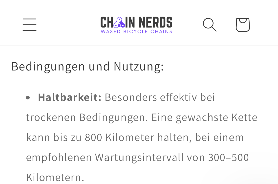

Lese ich das richtig, dass eine Kette 800km hält 😱 oder geht es nur um die Beschichtung? Was muss nach 300-500km gewartet werden?

Da geht es um die Erstbeschichtung, dann muss wieder gedripped oder gekocht werden.
Auf meinem verwendeten Wax steht auch was von 1000+ km , aber das erreicht man sicher nur bei besten Bedingungen. Denke ich werde den smarten Biketrainer als nächstes Umrüsten.

Die Kette selbst hält gewachst wohl länger als eine konventionell geschmierte. Kann man natürlich nicht wirklich nachweisen. Die Schmierung erneuere ich, wenn der Antrieb anfängt lauter zu werden. Bisher war mein Vorgehen, dass ich dann Flüssigwachs tröpfele. Wenn wieder eine neue Kette dazukommt, demontiere und reinige ich die benutzten Ketten nach Bedarf und koche alles neu ein - dann ist Ruh.
Zuviel Wachs ist auch kein Problem - das bindet Dreck und Staub in sich in kleinen dunklen Popeln. Diese sind nicht schmierig, fliegen entweder von selbst weg, oder lassen sich gut mit einer Bürste entfernen.
