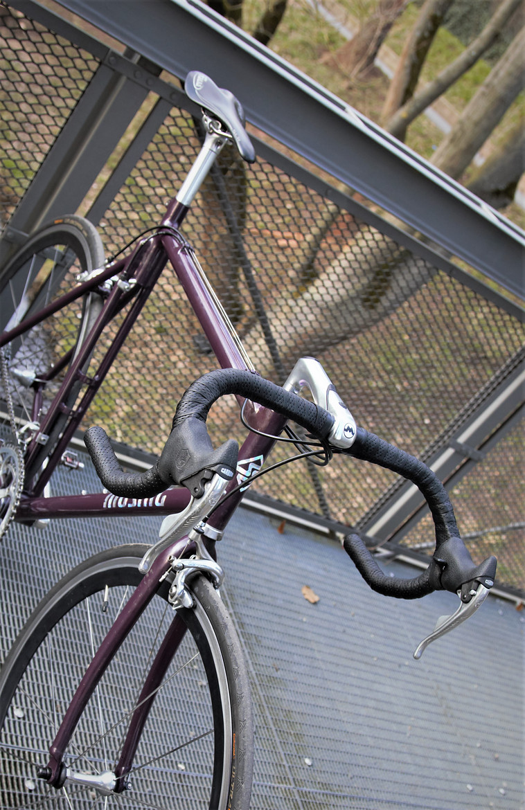

Hier ein Zwischenbericht:
Das Jarifa arbeitet, mit dem auf Toppull umgebauten Umwerfer, im Realbetrieb besser als erwartet!
Ich musste nur den Käfig, nachdem er schon vom Vorbesitzer außer Form gebracht wurde, etwas zurechtbiegen damit es schleiffrei läuft.
So habe ich nun die letzten 40-50 Kilometer, ohne den zuvor recht hohen Kraftaufwand, schalten können.
Zum Zwischenstand gibt es zwei Bilder, noch mit alter Umwerferanlenkung.
Erstmalig habe ich das Lenkerband auch bis zum Vorbau gewickelt, gefällt mir überraschend gut.
