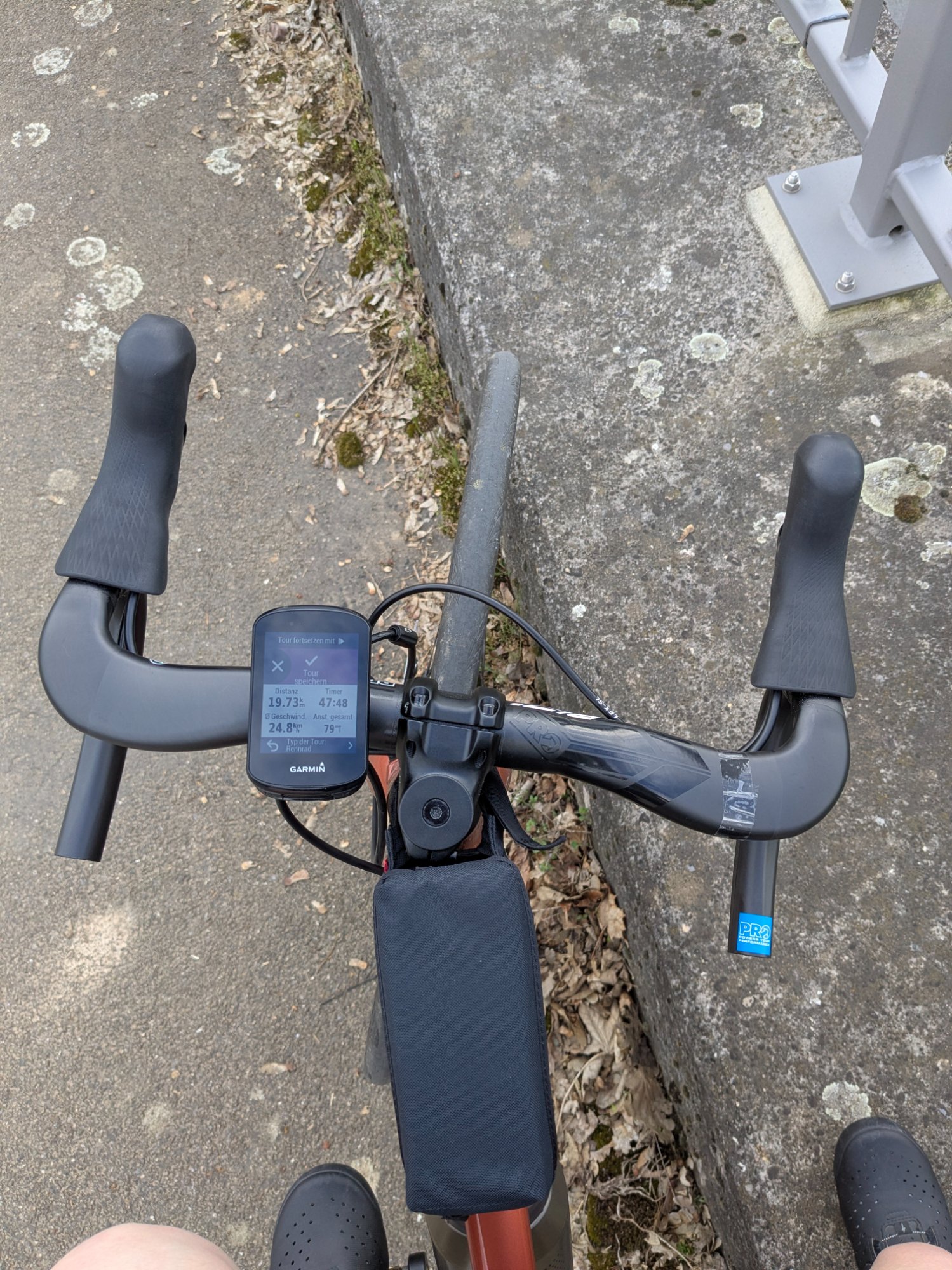

Habe mir nun diesen Vorbau bestellt
50mm 10 Grad
und lasse ihn beim Lenkerbandwickeln direkt anbringen. Dann komme ich etwas hoch. Zudem ist es für die Kabellänge vorne passend, wurde damals für die Länge angepasst. Sonst gibt es auch Probleme mit dem Wickeln des Oberlenkers.
So sieht's aktuell aus.
Habe gerade den Überblick verloren. Wie Lang ist der Vorbau momentan und wieviel Grad?
Du willst also etwas tiefer kommen?
40mm (wegen der 2cm Versetzung des Sattels nach hinten, vorher 50mm). Bin ja wieder einen cm vor und das war schon viel besser. Merke aber aktuell bei jeder Fahrt, dass der Lenker mir irgendwie minimal zu niedrig ist. Habe einen 0 Grad 50er hier liegen, deswegen nun mit 10 grad nach oben bestellt.
Wenn dein Rücken die 2cm mehr mitgemacht hat, warum dann nicht gleich einen 60er Vorbau? ;)
Es war wirklich nicht bequem🥲 Hätte gerne einfach ne neutrale Position auf den Hoods. Das war so nicht gegeben. Gehe ja gerne bisschen weiter runter aeromäßig ab und zu, aber durchgehend ist das ätzend. An einen 60er mit 10 grad habe ich mich jetzt nicht rangetraut😅
Ok so klingt das verständlich. Die Hood Position muss schon für paar Stunden komfortabel sein, sonst macht es keinen Spaß.
Ok, verstanden.

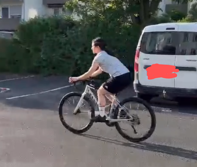

Meine Freundin hat sich das Endurace CF 7 Di2 in 3XS gekauft (Stack 510, reach 350, 70mm Lenker-Vorbau-Einheit, 165mm Kurbel). Habe den Sattel auf meine Höhe gestellt - ca. 60,5cm bei der Kurbellänge. Sattelversatz nicht angepasst (wäre bis zur Grenze nach vorne noch ca. 1cm gewesen, bis über die Grenze ginge noch ca. 2-2,5c. Ist die Stütze mit Setback 25mm nach hinten und 13mm nach vorne. Es hat sich so gestreckt angefühlt. Mit der Stütze würde das niemals gehen, glaube ich. Ich finde, ich sehe auch total gestreckt aus. Hätte es halten können aber war überhaupt nicht angenehm. Als sitze ich komplett hinter dem Rad quasi statt drüber. Schade, hätte es mir gerne geholt. Ist aktuell wieder verfügbar.
Ne Bekannte hat ja das endurance AL 6. Es ist nur die Stütze anders (Alu, weniger Setback glaube ich und Sattel am Anschlag nach vorne), das hat sich total gut angefühlt.
Aber hier müsste ich wohl wieder mindestens die Stütze austauschen.
Du weißt, dass man eine runde Sattelstütze tauschen kann? Klemmung auf, Stütze raus , neue rein, fertig. Sattel umbauen.
Mir 0 setback gefällt dir das Rad, mit 25 nicht. "Sitze dahinter" .
Was genau willst du jetzt hören?
Das Video mit den grünen Punkten : ich erkenne ungefähr wenig bis nichts durch die Punkte. Die decken dich genau da ab wo es interessant sein könnte. Vorschlag: Lass dich wo filmen wo du nicht Kennzeichen rausretuschieren musst. Und dann seitlich an der Kamera vorbei. Schräg von hinten bringt wenig.
