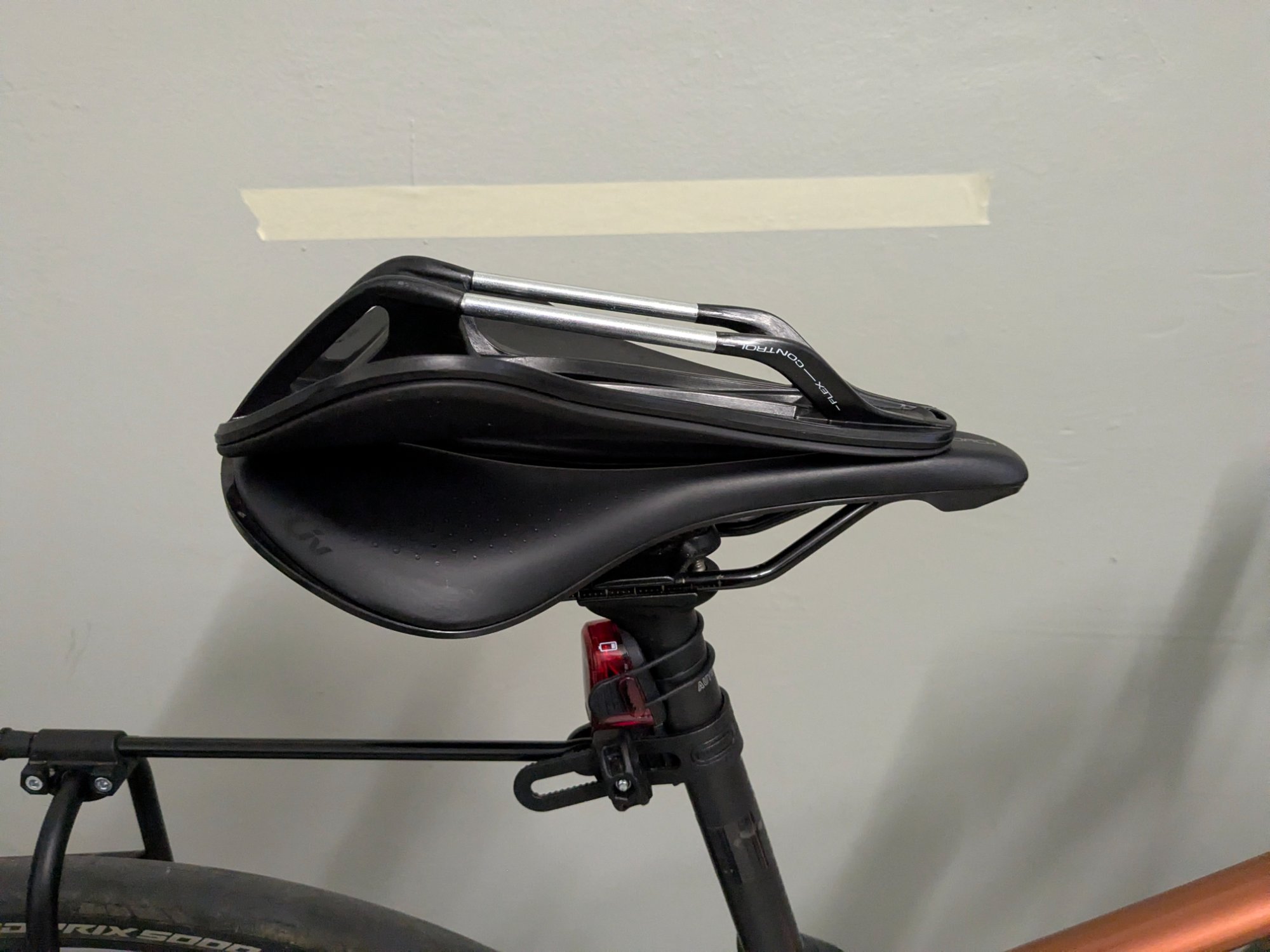

Ich weiß nicht, ob ich einen Denkfehler habe.. Hatte den neuen Sattel (wie man sieht) sehr weit vorne montiert. Von Sattelspitze bis Tretlagermitte waren es dann ca. 4cm.
Beim Liv Sattel ist die Spitze ca. 16mm länger. Ziehe ich sowas dann ab, damit es ungefähr gleich ist?
Viel weiter nach hinten ging nicht mehr. Auf den schwarzen Teil der Strebe kann man nicht gehen.
Habe dann jetzt erstmal wieder den Liv montiert.
So habe ich zum ersten Mal in meinem Leben ohne jegliche Hilfe einen Sattel gewechselt..und das sogar zweimal 😂
Selbstwirksamkeit ist schon cool.

Bei einem Sattelwechsel kommt es auf den Punkt an wo du genau sitzt, wenn die Spitze einfach nur länger ist kannst du die gedanklich abziehen.
Kannst auch als Gegenprobe noch mal das Knielot nehmen und mit dem Status vergleichen wie es vor dem Sattelwechsel war.

  • Sattel von 2cm nach hinten (vom bikefitter nach Kurbelwechsel 160mm auf 150mm) auf nur 1cm geändert
  • neuen Lenker angebracht (68mm statt 75mm reach)
-- bei der Hood-Position bin ich noch nicht ganz sicher, aber müsste passen.
- an der Sattelhöhe habe ich bis jetzt nichts geändert (ca 62,5cm bei Schrittlänge 70,5cm). Sind spontan gefahren und einige kurze Steigungen bis 11% hoch, Knie hat es ganz gut mitgemacht
Auf dem Bild finde ich, dass man gut sehen kann, dass die Sitzknochen dann doch ganz gut zum Liv passen. Auf dem anderen war leider zu wenig Platz. Keinerlei Sitzbeschwerden bei der Fahrt. Auch weniger bis kein nach vorne Rutschen mehr
