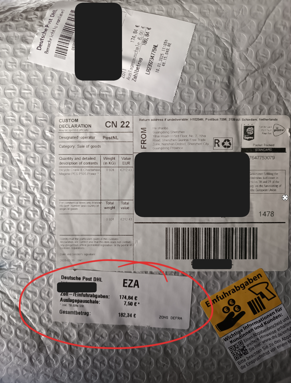

mein Powermeter ist nach etwas hin und her mit DHL heute endlich »angekommen«.
Leider scheint bei mir aber mit dem Zoll etwas gehörig schief gelaufen zu sein. Die wollen 174,84€ plus die 7,50€ Auslagenpauschale von mir 😲😲. Ich weiß dass es einigen anderen hier im Thread auch schon passiert ist..
Habe das Paket noch nicht akzeptiert, sondern der DHL Bote hat es zum Paketshop mitgenommen. Habe dem Shop bei Aliexpress geschrieben, mal sehen was mir dort geraten wird. Habe eigentlich gerade überhaupt keine Lust auf den Stress und das hin und her mit dem Zoll. Wäre es eine Option das Paket einfach zurückgehen zu lassen?
Leider scheint bei mir aber mit dem Zoll etwas gehörig schief gelaufen zu sein. Die wollen 174,84€ plus die 7,50€ ...
Ups, das ist viel... was hat deine Ware Incl Versand gekostet? Erwartbar wären ein paar wenige Prozent Zoll und 19% Einfuhrumsatzsteuer. Die Höhe sieht aber fast so aus, als ob die Antidumpingabgabe von fast 50 Prozent bei dir berechnet worden wäre.
Ich hatte das bei einem Rahmen, den ich mal direkt importiert hatte. Ich hatte den Zoll zunächst bezahlt und das Paket in Empfang genommen und dann (erfolgreich) Widerspruch beim Zoll eingelegt. Es gibt eine Regelung, dass du bis zu drei Teile im Monat importieren darfst, ohne von dieser Antidumpingabgabe betroffen zu sein. Der freundliche Mann beim Zollamt meinte, ob ich es denn überhaupt zahlen wolle oder wieder zurückgehen lassen (ich musste meines direkt abholen, Zollabfertigung war nicht über DHL). Das würde manche wohl machen. Meine ratio war damals, dass ich nicht weiß, was mit meinem vorab bezahlten Geld passiert, wenn das wieder zurückgeht. Ich wollte mich nicht mit chinesischen Versendern über Versandkosten und Rückgabekonditionen streiten.
Ich will jetzt keine Steuer- oder Rechtsberatung suggerieren, aber vielleicht wäre das für dich auch ein Ansatz? Recherchiere mal zum Thema Antidumpingabgabe auf Fahrradteile, zB auch im MTB-News-Forum.
Die Antidumping-Zölle wurden bei meinem PM auch erhoben, Einspruch war aber kein Problem, das Geld wurde jedoch erst nach 2 Monaten zurückerstattet, da dann das Geld der Post erst beim Zoll eingeht.
Einspruch ist eigentlich relativ simpel, indem man auf die Regelungen mit 3 Teilen im Monat verweist.

Das Thema gab es hier im Thread schon 1:1 so mit dem Magene Powermeter. Da stand auch irgendwo die Zoll-Nummer des Artikels oder wie man das nennt. Bitte mal die Suche bemühen :)
Schau mal einige Seiten weiter zurück, würde an deiner Stelle den Streit mit dem Zoll führen.
Bei deiner Sendung wurde seitens Versender keine HS tariff number angegeben, der Zoll hat das Ding so eingruppiert, dass Anti-Dumpingzoll anfällt. Die richtige HS Nummer wäre mMn 87149630. Für diese Zoll-Nummer fällt auch unabhängig von der Menge des bestellten kein Anti-Dumpingzoll an. Es dürfte nur der normale Zoll von knapp 5% und Einfuhrumsatzsteuer anfallen
