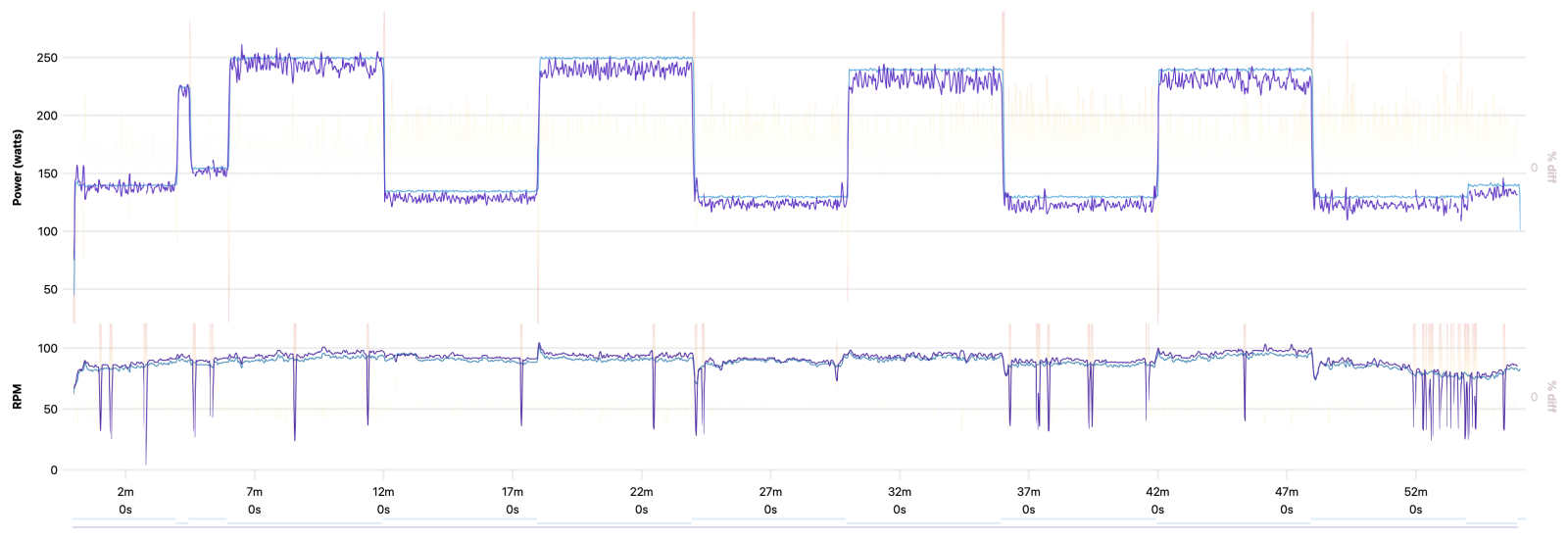

so .. sowohl Kickr Core als auch den PM kalibriert und dann 40/20er Intervalle gefahren. Am Ende auf das Watt genauer Durchschnittswert. Auf dem Wahoo Elemnt hatte ich das Gefühl, dass ich zwischen 5 und 10 Watt weniger getreten hätte.
Sonst bin ich sehr zufrieden. Fällt nichts negativ auf - so sollte es sein

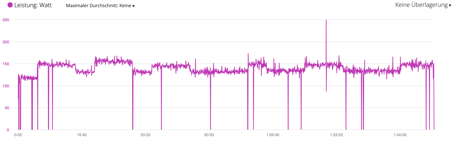

Habe heute eine 1:50h Session mit niedriger Intensität gemacht. Interssant war, dass der Magene PM schon ab und zu mal ausgesetzt hat (die Aussetzer beim Wahoo war eine Pinkelpause und ein kurzer Stopp).
Hat das sonst noch jemand?
Wahoo Kickr Core(3sek Watt Wert):
Magene (3sek Watt Wert):

so .. ich melde mich nun das letzte Mal - bin jetzt zufrieden mit den Werten
gibt ein paar Ausreißer, aber ich glaub einfach, dass der Kickr einfach alles glattbügelt. Einen 2. PM habe ich nicht.

hab nochmal via Magene App kalibiert. Keine Ausfälle mehr.
Bin jetzt zufrieden und erfreue mich an den etwas niedrigeren Werten ;-)
