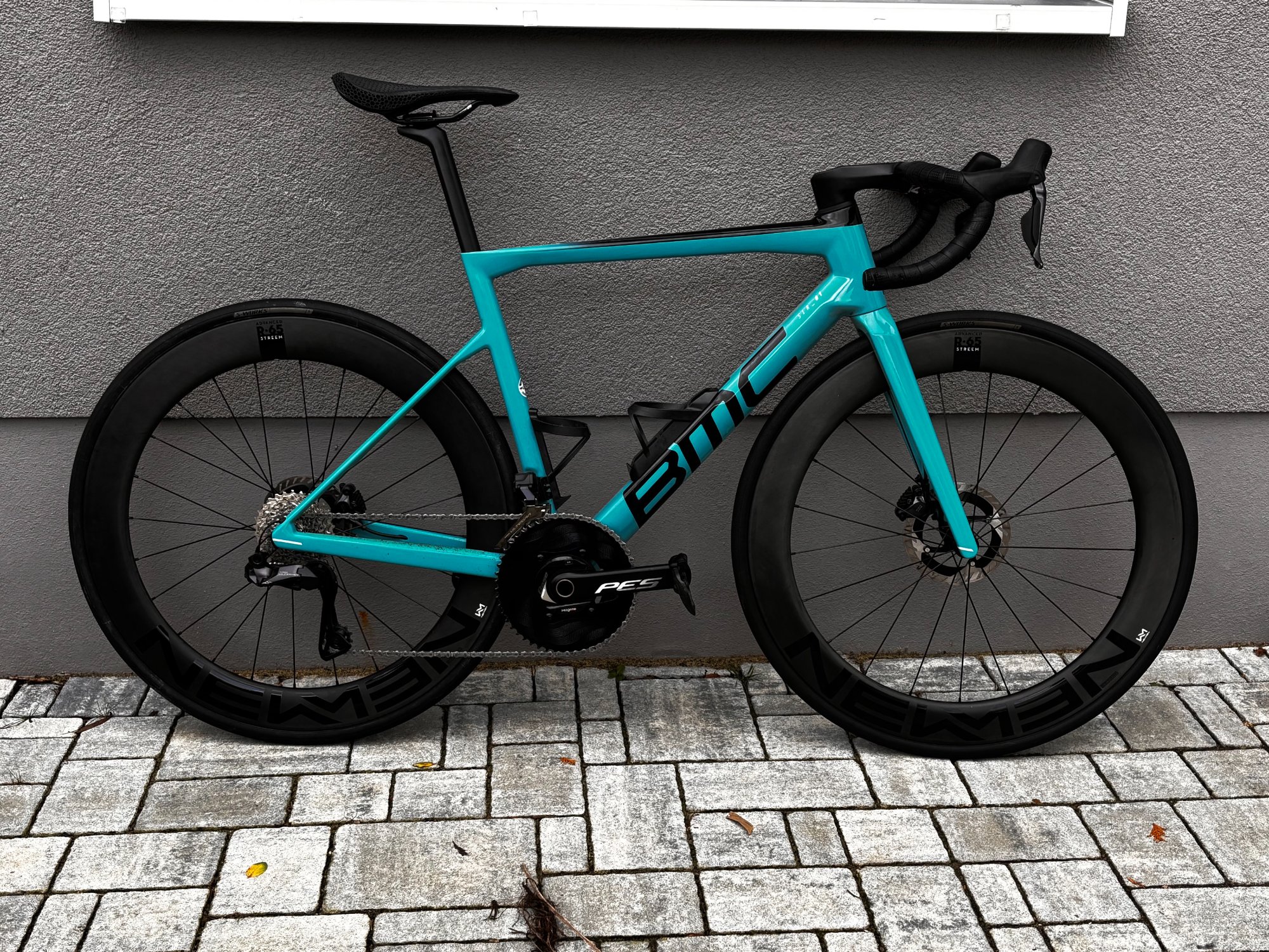

Ich hatte gestern Zeit und hab mein Rad mal fit gemacht. Ich finde die Kurbel fügt sich gut ein.
