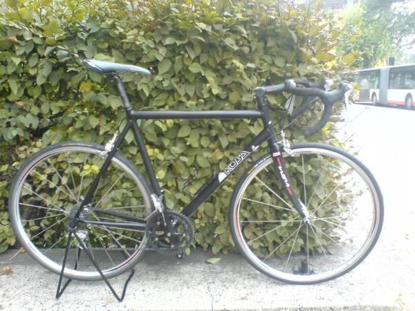

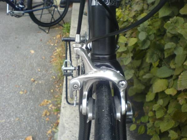

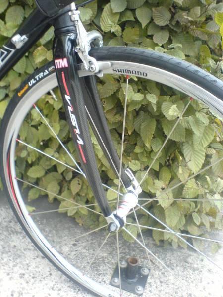

Hallo
Anbei noch drei Fotos. Kann mir jemand etwas zu den Laufrädern sagen? Die sind zwei Monate alt, doch ich weiss nicht wie ich die einschätzen soll (Qualität, etc) und ausserdem ist da ja noch das Problem mi den 110kg.
Noch was ganz anderes. Will hier im Forum nicht noch ein Pedalenthread eröffnen, deswegen frage ich hier. Nach langem Lesen im Forum über Pedalen, dachte ich, dass ich mehr weiss was ich will, doch jetzt weiss ich gar nicht mehr. Anfangs wollte ich die SPD-SL, jetzt bin ich sehr verwirrt. Es gibt soviel Auswahl, dass ich schlichtweg verwirrt bin. Kann mir mal jemand ewas konkretes, und nicht glaubensabhängiges, sagen?
Freundliche Grüsse
KoQ
