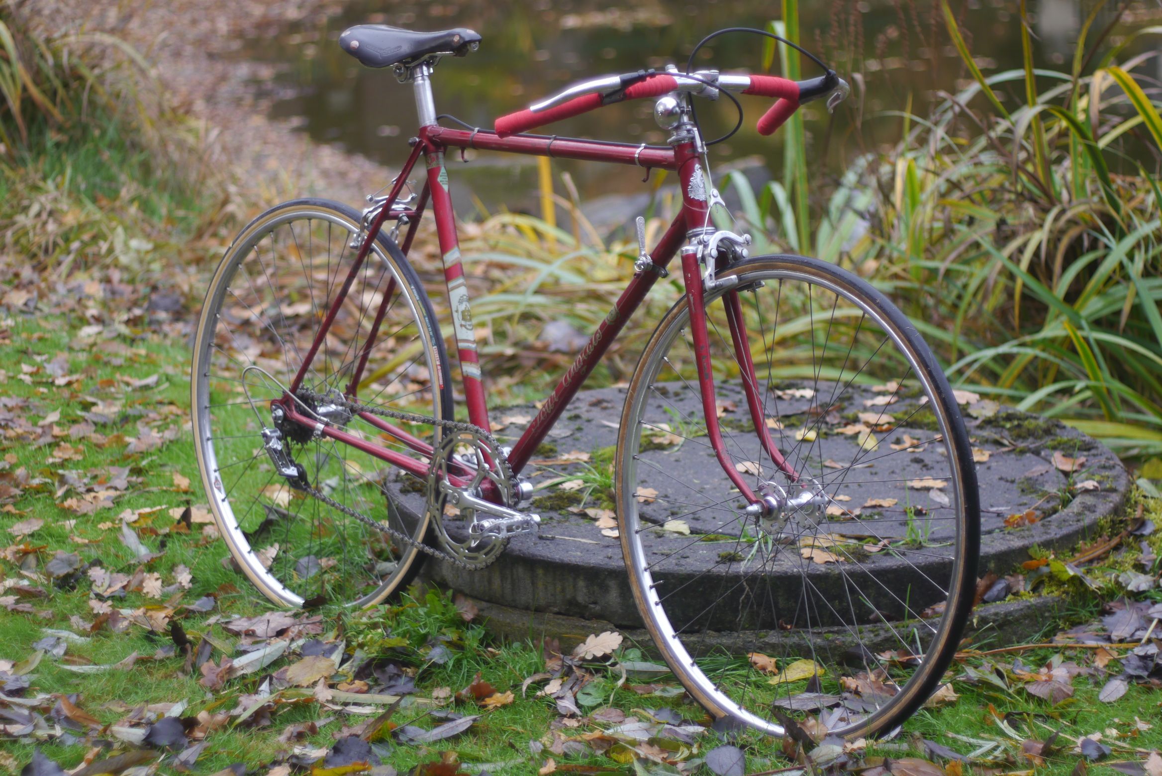

Nur eine kleine Anmerkung, wie vorher schon erwähnt, würden dem Rad breitere Reifen besser stehen , evtl. doch mal nach einem 27" Drahtreifen LRS schauen;), ansonsten have fun :daumen:.

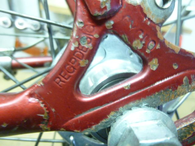

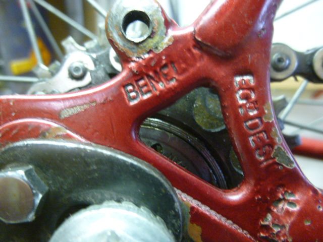

Na ja, auch Cyclo Benelux müsste Kompatibilität zu existierenden Ausfallenden anbieten. Wie auch bei Anderen wie z.B. Simplex führte das zu Schaltwerrken welche direkt an Schaltaugen montiert werden konnten und auch angebotenen Ausfallenden. Wobei ich auch schon Hinweise gefunden habe, dass diese Ausfallenden zugekauft worden wären. Das auf den Bildern sieht aber eher wie ein Simplex Lizenzprodukt aus.
Für 50er Jahre aber ist ein geschmiedetes Ausfallenden eher selten; zumal es im Cyclo Portfolio auch erst mit der Record 60 und damit Anfang der 60er entsprechend Bedarf gegeben hat.
Der Rahmen ist eindeutig von 1955 # xxxx A
eine bestätigung hab ich von einem Collector aus DK
Es ist kein schmiedeteil sondern ein Stahlgussteil
Woran kannst du das festmachen?
Ich habe das mit einem ähnlich alten Simplex Ausfallende verglichen und die sehen schon ziemlich ähnlich aus. Auf den ersten Blick unterscheidet sich nur der "Schriftzug" von etwa gleich alten geschmiedeten Simplex-Ausfallenden. Aber wie schon geschrieben - das sieht eher nach einem Lizenzprodukt aus, weil die Ausfallenden von Simplex mWn früher das Licht der Welt erblickt haben.
