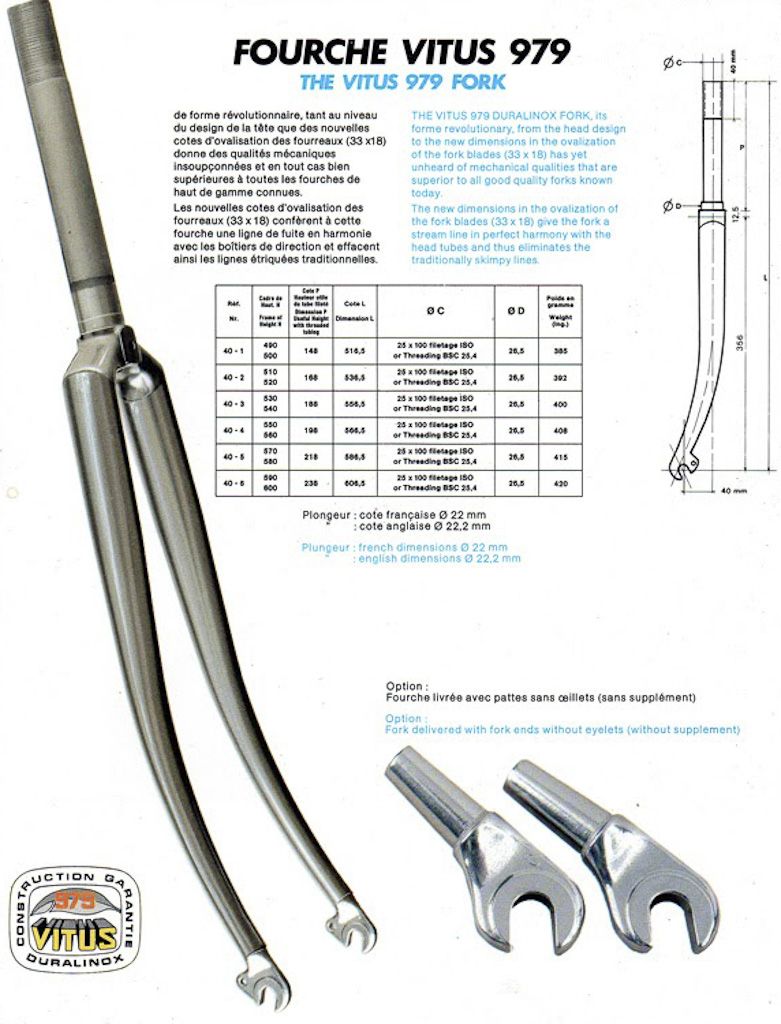

Bei der Revision der Bremsen habe ich die alten Gummis erst plangeschliffen und dann jeweils an die Felgenflanken der GP4 angepasst, so das alle vier sauber anliegen können. Bei moderater Fahrweise funktionieren die Bremsen auch ganz gut. Wenn es aber steiler bergab geht oder man mal kräftiger abbremst, lässt die Verzögerung schon zu wünschen übrig. Das Problem mit der Gabel (Vibrationen) gibt es wohl schon von Anfang an. Vitus hat deshalb die späteren 979-Gabeln mit einem Gabelschaftrohr aus Stahl versehen. Das macht die Gabel zwar etwas schwerer, dies soll aber die Vibrationen deutlich reduzieren.

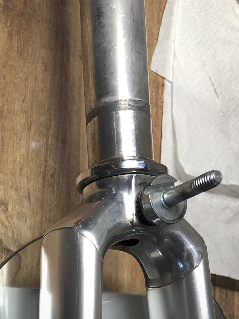

Ja, haben sie. Sieht schön aus, ist sehr leicht, bringt aber auch Nachteile mit sich.War mir unbekannt, das Vitus damals auch Alugewindeschäfte in 1" versucht hatte.
Kannte ich nur von Alan, die haben das aber schnell wieder eingestellt.
Sicher,das oberhalb des unteren Steuerlagers ab der Nahtstelle kein verzinkten Stahlschaft verwendet wurde?Ja, haben sie. Sieht schön aus, ist sehr leicht, bringt aber auch Nachteile mit sich.
Ja! Nix magnetisch und nur gute 400g leicht. Mit Stahlschaft wiegt die Gabel wohl so um die 530g.Sicher,das oberhalb des unteren Steuerlagers ab der Nahtstelle kein verzinkten Stahlschaft verwendet wurde?
Wärst du an einer 979er Gabel mit Stahlschaft interessiert? Ich hab noch eine, allerdings weis ich nicht mehr ob sie für Rahmenhöhe 52 oder 54 war? Ich hab sie aufgehoben weil sie bei mir für RH 57 zu kurz ist.Ja! Nix magnetisch und nur gute 400g leicht. Mit Stahlschaft wiegt die Gabel wohl so um die 530g.
