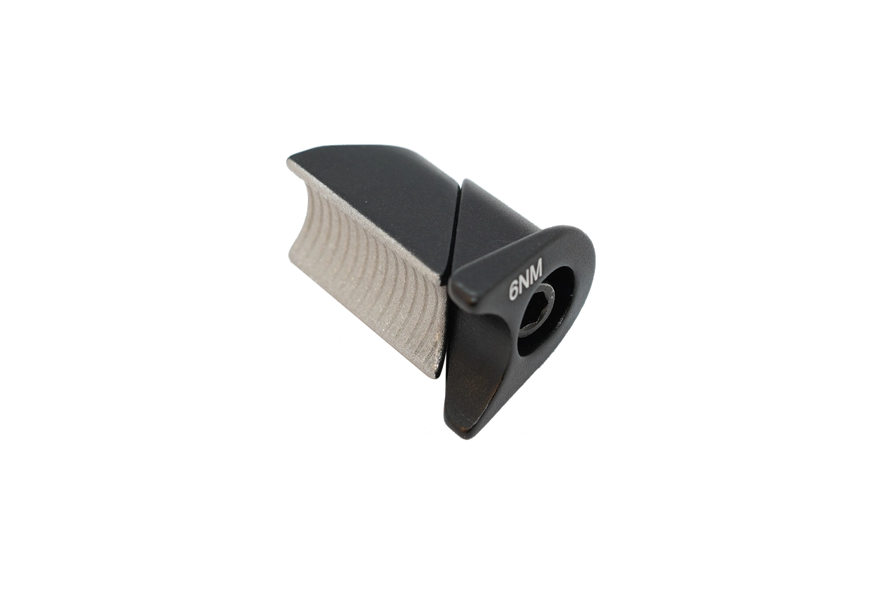

Mittels Inbussschraube wird innen eine geriffelte Aluplatte gegen das Satteltohr gedrückt, m. E. nicht die beste Klemmethode. Ob die neue Stütze nun hält, hoffe ich.
Die alte habe ich mit festem Anzug der Schraube, schätze 8nm, statt 3, und viel Carbonpaste zum Halten bekommen. Hab mittels Klebeband kontrolliert, ob sie hält, zudem habe ich verkratzten Lack mit Sticker übertüncht, auch da konnte man sehen, ob sie hält.
Hatte schon einmal rutschende Carbonstütze, trotz klassischer Sattelklemme. Da habe ich Zubehörstütze durch die anderer Marke ersetzt. Die war maßhaltiger und hielt dann.
Die Merak ist oval und da kann man sicher keine aus Zubehör nehmen.
Eine Schicht 3k Klarlackspray hätte auch helfen können. Aber, natürlich muss man erstmal mitkriegen, dass das nicht ganz passt.

Ich fürchte, das grundsätzliche Problem bei integrierten Sattelrohrklemmungen sind eher die immer vorhandenen Fertigungstoleranzen.
Und wenn man dann nicht bei 70kg wiegt, sind die Probleme schon vorprogrammiert
Du bist doch nun wirklich lange genug dabei und kennst das Prinzip der Keilklemmung.
Einer der größten Vorteile dieses "Systems" ist sicherlich, dass Fertigungstoleranzen in einem durchaus nennenswerten Umfang verziehen werden, weil die gegenläufigen Keile mehr als nur wenige zehntel mm ausgleichen (können).
Auch die eigentlichen Klemmflächen sind mehr als großzügig dimensioniert.

Mit Fertigungstoleranzen meinte ich Probleme bei der Passgenauigkeit Sattelrohr/Stütze, die nicht durch die Klemmung ausgeglichen werden können.
Hatte 2 de rosa mit so einer Klemmung und nie Probleme. Nachdem ich vorher las, dass es gelegentlich zu solchen kam hab ich nach dem ersten Festziehen immer noch ein paar Klapse von vorne und hinten drauf gegeben und nochmal nachgezogen. Grundsätzlich mach ich an jede Klemme mindestens anfangs eine Markierung und schau da ab und zu mal drauf.
Leicht Off topic: Würde ja ein paar mal hier geschrieben, dass Montagepaste teilweise eher kontraproduktiv ist und Hersteller das auch explizit verbieten. Was ist da der tiefere Sinn dahinter? Es erhöht die Reibung und schützt gleichzeitig die Oberfläche, was soll daran falsch sein?
Nimm mal das Bild von @PrincipiaRSC
und überlege Dir dann mal wo Du an diesem Element für die Funktion wichtige Flächen hast, die aufeinander gleiten müssen. Und dann, wo Du für eine bessere Haftung Carbon-Montagepaste auftragen würdest.
Kannst Du beim Einschieben der Klemmung oder der Sattelstütze verhindern, dass Carbon-Montagepaste da hingelangt, wo ein einwandfreies Gleiten erforderlich ist?
Okay, teilweise überzeugt, die zwei schrägen Flächen gleiten wohl besser ohne Montagepaste. Aber auf die Fläche, die die Stütze klemmt oder auf die Stütze selber würde ich ohne zögern Montagepaste auftragen. Wenn man das nicht gleich dick einsalbt hätte ich auch keine Bedenken, dass da was an die falsche Stelle gelangt.
Zieh das Bild mal größer und schau wie rau die Klemmfläche eh schon ist.
Dazu hat sie noch diese Riffelung. Wenn Du wenig aufträgst, werden beim Einschieben der Stütze die Körnchen der Paste höchstwahrscheinlich abgestreift und befindet sich dann in den Rillen, wo sie keine Funktion mehr haben. Aber das Trägerfett der Paste schmiert dann sehr effektiv die Kontaktbereiche.
