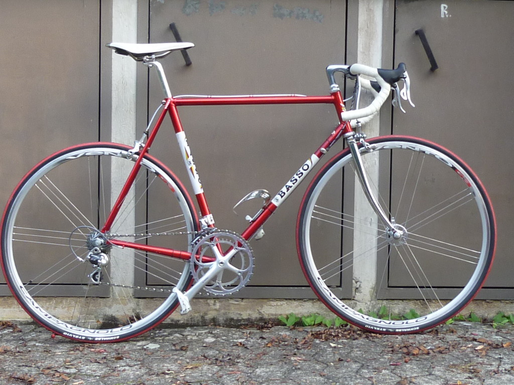

Wie Bikaholic schon schrieb, kann ein Aufbau mit aktuellen Komponenten schnell nach hinten losgehen. In der Regel tut man sich leichter, einen passablen Bock "zusammenzuschustern", wenn man sich zeitgenössische Komponenten ausguckt. Nur mal so als Anregung, wie auch mit modernem "Geraffel" Veritables zustande kommen kann...
hat sich der Forianer Panchon zusammengeschraubt. Und das nur für die Rolle... :spinner: :D
