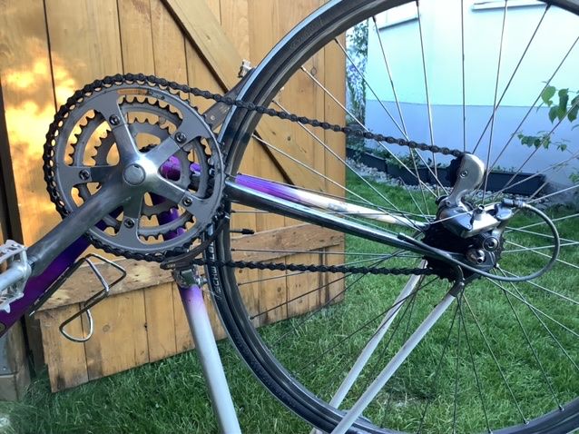

Also dreifach Kurbel mit Deinem dreifach Schaltwerk funktioniert.
Zweifach Kurbel mit Tricolor Schaltwerk (wovon wir kein Bild hatten) funktioniert auch.
Mann muss aber ggf. die Kettenlänge etwas anpassen.
Dreifach Kurbel mit Tricolor funktioniert nicht weil das Schaltwerk nicht genug Kette aufnehmen kann um den großen Sprung zwischen größtem und kleinsten Kettenblatt auszugleichen.
Is jetzt alles klar?

Urzustand war 3fach Kurbel und 105er Schaltwerk. Hat einwandfrei funktioniert und sah so aus:
Urzustand
Habe dann alles auf einmal getauscht. Das 105er Schaltwerk gegen das 600er und die 3fach Kurbel gegen die 600er 2fach Kurbel.
Ab da gings dann nicht mehr.
also die alte 3fach Kurbel wieder hin. Ging aber auch nicht, weil das 600er Schaltwerk wohl damit nicht zurecht kommt.
Also gibts morgen wieder einen Rückbau auf den Urzustand: 3fach Kurbel und 105er Schaltwerk
