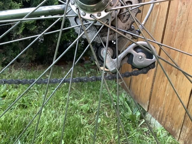

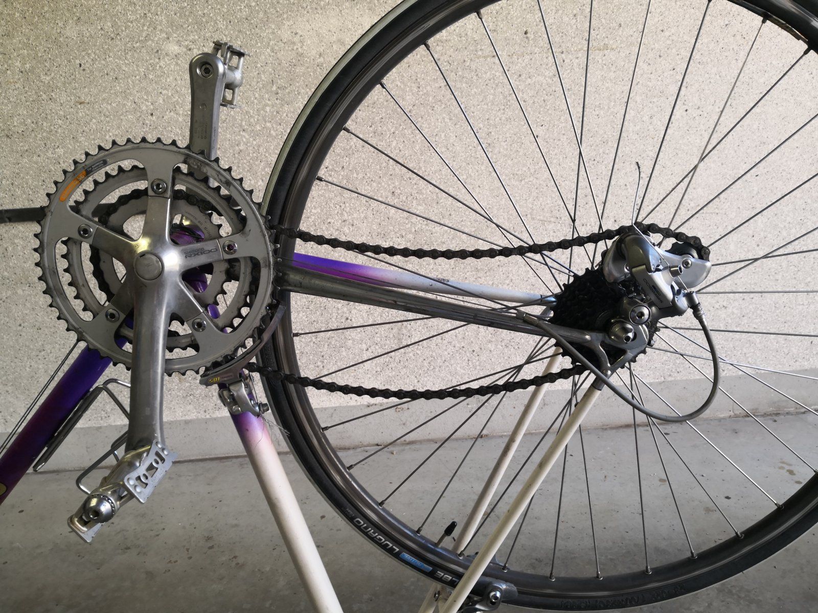

vorher war ein 105er Schaltwerk. Da war alles prima mit der Dreifachkurbel.
Hab dann umgebaut auf 600er Schaltwerk.
Jetzt hängt die Kette sowohl mit Zweifach Kurbel als auch jetzt wieder mit der DreifachKurbel
hier Bilder. Das mit der Hand ist ein Bild wenn ich das Schaltwerk nach unten ziehe. Sobald ich loslasse schnurrt es wieder zusammen

Dann musste die Kette kürzen.
Kettennieter gibt's im gleichen Shop wie Innenlager und Schlüssel ;)
Zeig es doch mal wenn auf groß / groß geschaltet ist.
Und dann vielleicht noch vorne groß und hinten klein.
Dann kann man abschätzen was mit der Kettenlänge ist.
Aber erst wenn man sicher ist das es bei groß / groß dann nicht zu eng wird.
Er versucht ein drittes Kettenblatt mit ner Tricolor anzusteuern.
Das könnte etwas schwierig werden.
