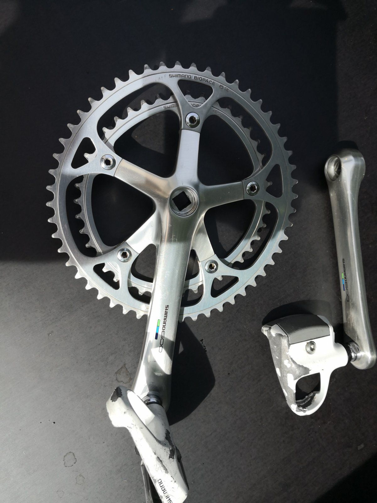

mein jetziges Lager ist ein BB-UN72 und ist etwa 123mm lang
Bei Bike24 ist das richtige Lager in 12!!! Wochen lieferbar
Das mit dem Lagergewinde wurde doch erwähnt. Warum bist Du denn immer so hastig?
Das gibt die Kurbel vor die verbaut werden soll. Ebenso ob der Vierkant nach ISO oder JIS Standard gefertigt sein muss. Das benötigte Gewinde, BSA oder ISO bzw. italienisch, gibt der Rahmen vor.

Danke, die gabs bei Bike24 auch. Aber ich hab die Schalen des falschen Lagers nicht abbekommen und wollte dann auch nicht zu drastischeren Maßnahmen greifen
