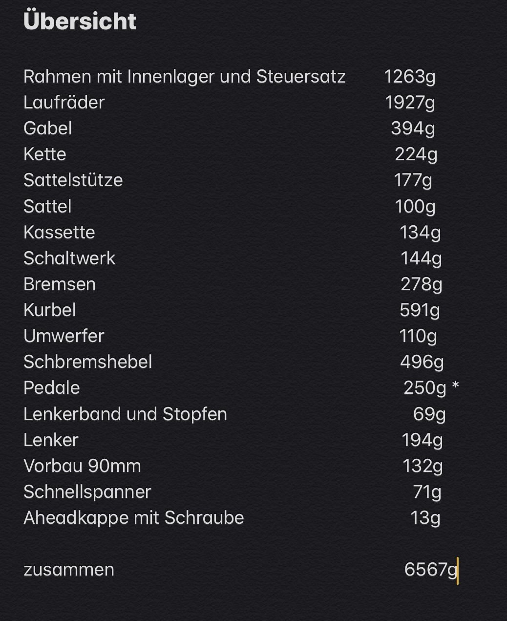

und hier die selbst gemessenen Gewichte
Bei den Brems/Schalthebeln sind die Züge und Hüllen schon mit dran.
Der Vorbau ist einer den ich schon hier liegen habe und den ich erstmal solange montieren werde, bis ich mir über die endgültige Länge im Klaren bin. Dann kommt ein neuer, schönerer, leichterer ran. Da dürften sich dann 30g sparen lassen.
Das Lenkerband lag auch noch rum, geht also leichter.
Die Schnellspanner sehen gut aus, sind aber mopsig. Werd ich auch mal tauschen, wenn mir was schönes über den Weg läuft.
also unter 6,5 kg sollte leicht möglich sein.
Das ist jetzt die "blöde" Ausgangssitutation: Fast überall ein Bisschen zu holen, aber keine richtigen Klopper dabei. Um wirklich etwas zu reißen, müsste man daher an sehr vielen Teilen ansetzen. Dein Plan mit dem Lenkerband ist natürlich sinnvoll, da kostengünstig zu machen. Das normale Dedaband finde ich übrigens gar nicht so unbequem.

Edit: Am meisten Gewichtsersparnis für den Euro bekommst Du wohl mit den Zero Gravity-Bremsen aus #47. Da kommt man ja glatt selbst in Versuchung...
Dann lieber gebrauchte Tune mit dem Spezialschlüssel. Zeitfahrspanner hießen die, glaube ich. Jetzt, wo alle Steckachse fahren, bekommt man die hinterhergeworfen. Wiegen 20g und sind relativ diebstahlsicher. Radwechsel geht natürlich nicht so schnell, dafür ist es leicht.
Tja, wenn alles irgendwie schon leicht ist, wird's mit weiterer Gewichtsersparnis schwer und auch sehr teuer. Irgendwann ist man im einstelligen Grammbereich und rätselt was noch geht. Oder man lässt es und freut sich einfach über das Ergebnis.

Das wäre noch ne Idee. Die habe ich sogar beide hier. Ggf. passt ja dann sogar der innere Käfig vom Red dran, maßgeblich für den Verschleiß sind ja Haltebolzen und Sicherungsstift. Dann hielte sich das Mehrgewicht in Grenzen. Und das Rad bliebe optisch unverändert. :)
