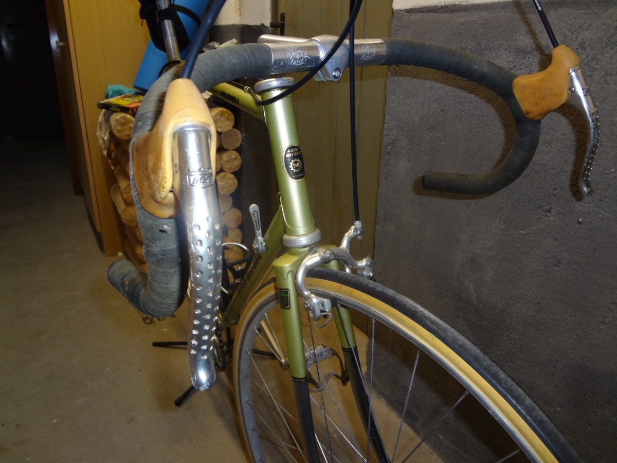

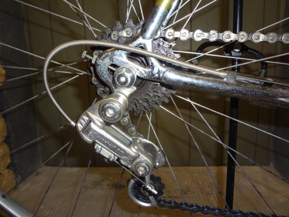

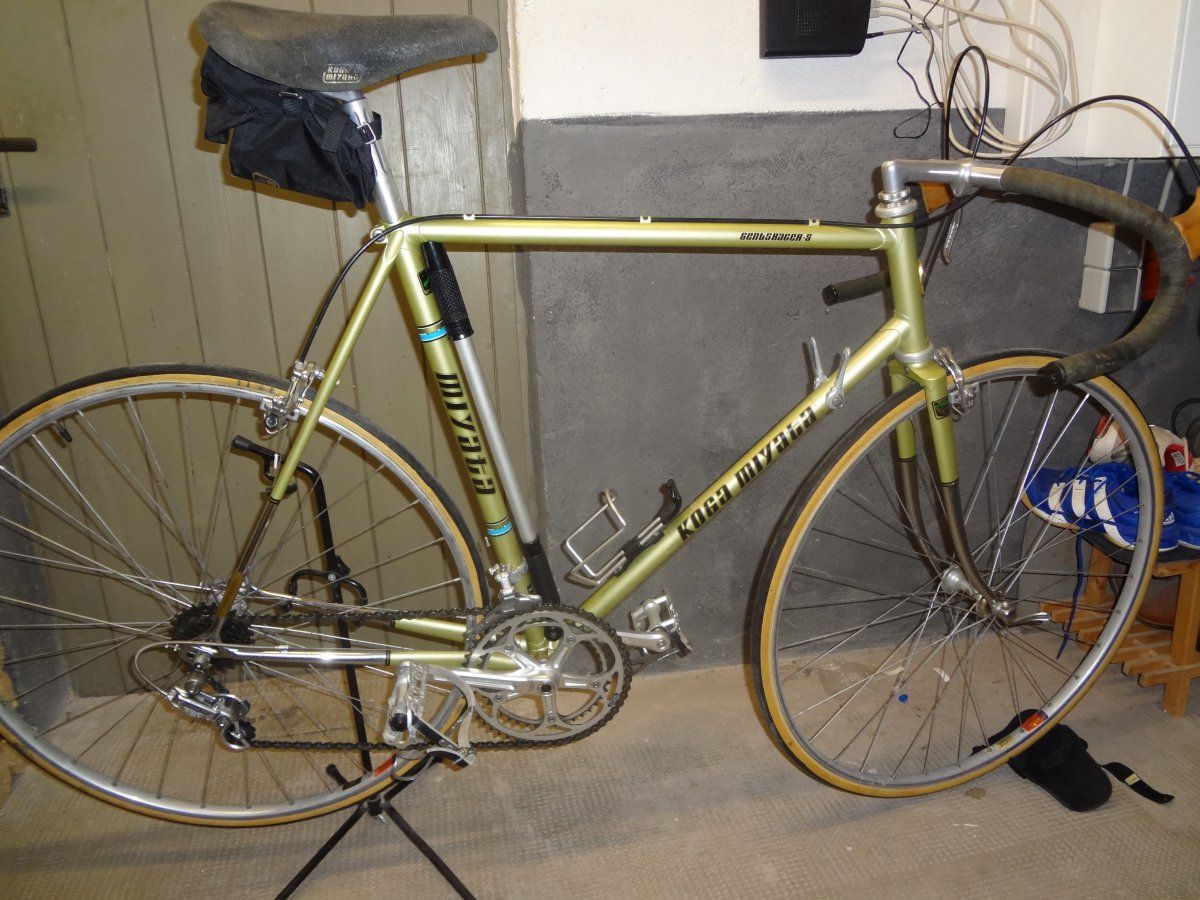

Ein neues Projekt....
Im Netz findet sich nicht all zuviel Information über das Rädchen.
Mein Fang hat irgendwie einen seltsamen Komponenten-Mix.
Schalthebel DA, Schaltwerk und Umwerfer Suntour.
Das Schaltwerk kommt mir viel moderner vor als das gesamte Rad.
Kann jemand das Baujahr identifizieren ?
Kann jemand das Baujahr identifizieren?

Ich sehe da leider keine Bilder!

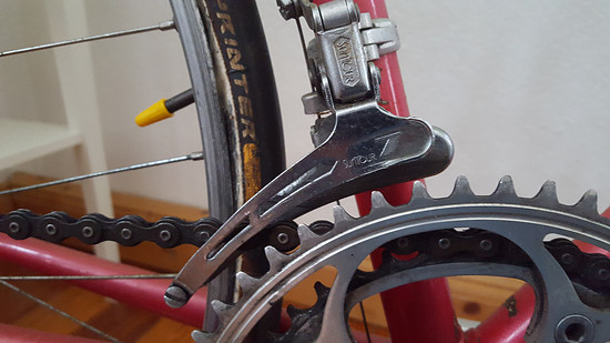

Was für ein geiles Teil! :daumen:

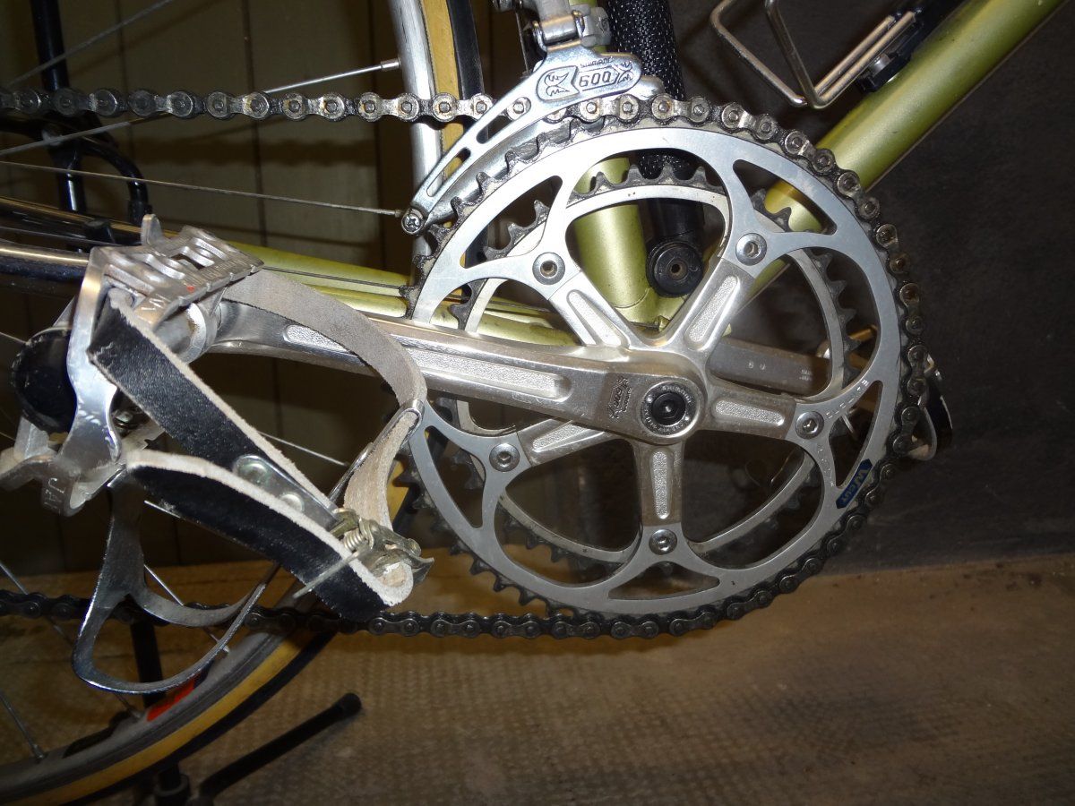

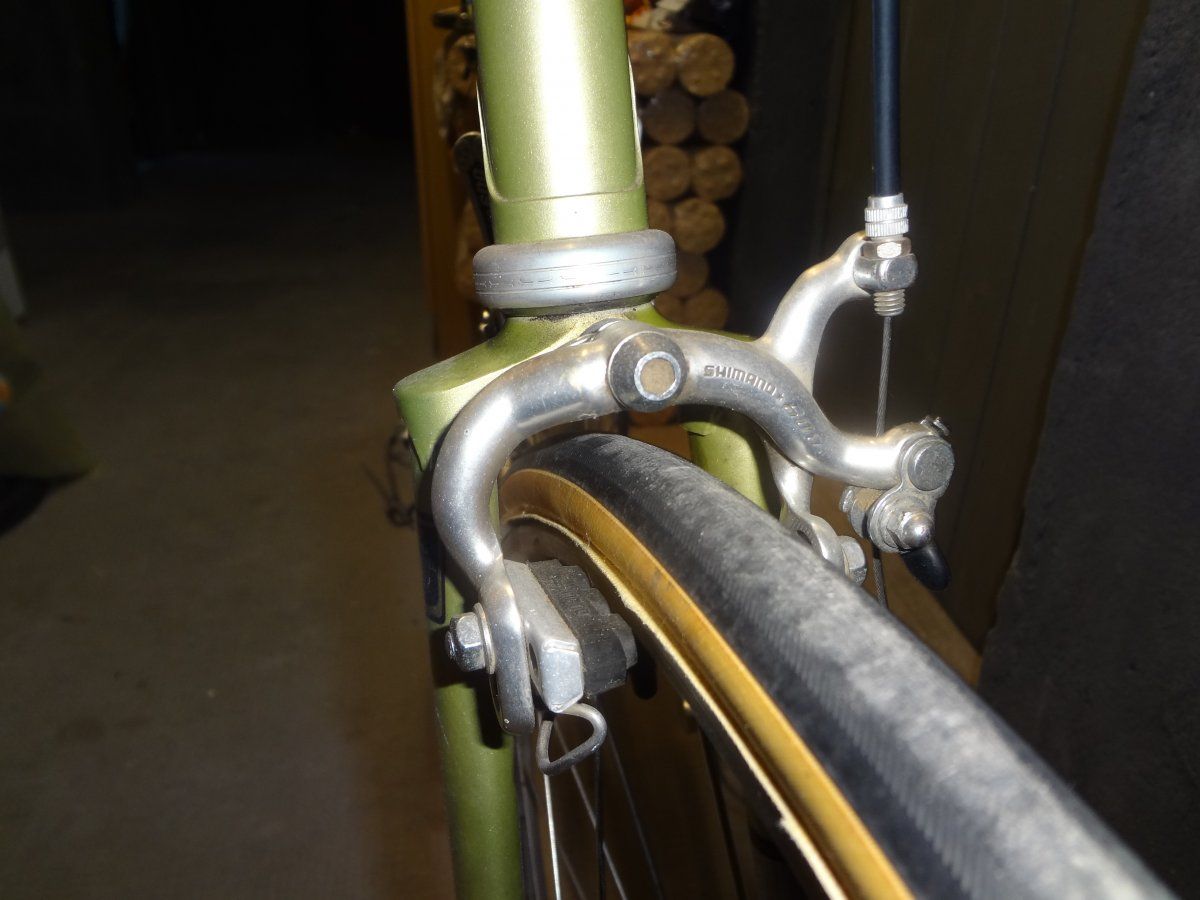

Auf velobase gibt's diesen einen Ausschnitt aus dem Katalog, leider ohne Datumsangabe. Demnach könnten allerdings die wenigen Dura Ace Teile bei Dir noch Reste einer Originalausstattung sein. Schau mal auf die Kurbeln, da ist normal auf der Rückseite ein Datumscode in Form einer Ziffernkombination eingeschlagen, das könnte ein Anhaltspunkt sein.
Und schau doch auch mal unter die Befestigungsmuttern der Bremsen - kann es sein, dass da eigentliche kurze Bolzen mit versenkten Inbusmuttern montiert gehören? Sieht für mich auf den ersten Blick ganz so aus als ob da mal jemand ausgeschlachtet und mit den Suntour Teilen ersetzt hat.
(Bild von velobase ausgeliehen)

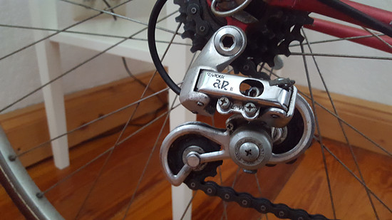

Das ist ein schönes Rennrad (79-81) das im Original komplett mit DA ausgerüstet war.
Das Schaltwerk ist zwar von jemandem mit Sachverstand, aber leider deutlich später, nachgerüstet worden.
Der Umwerfer passt nicht und der Vorbau ist das Modell Bandscheibenvorfall.
Den Velobase Katalogauzug hatte ich auch schon entdeckt. Das Modell der DA-Kurbel ist aber ein anderes.:confused:
Auf der Rückseite der Kurbeln steht "170 BL" jeweils links und rechts. Sollte das heißen 170 = mm Kurbellänge.
B = 1977
L = Dezember
Ist das Rädchen wirklich schon so alt ? Zumindest die Kurbel.
Die Bremsenaufnahme ist schon zum Durchstecken für Gewindebolzen und befestigen mit Mutter
Die Naben sind Campa Record, die Sattelstutze auch von Campagnolo.
Eventuell hat der Händler damals - wann immer das auch gewesen sein mag - ein Rahmenset mit diversen Komponenten ausgestattet.
Ich schau mal, was Umwerfer, Schaltwerk, Bremsen als Dura Ace (von Anfang der 80er Jahre) so kosten würde.
Sorry, ich weiß, das ist alles deutlich jünger, als dass es hier hineinpasse. Ich hör' auch schon auf damit.

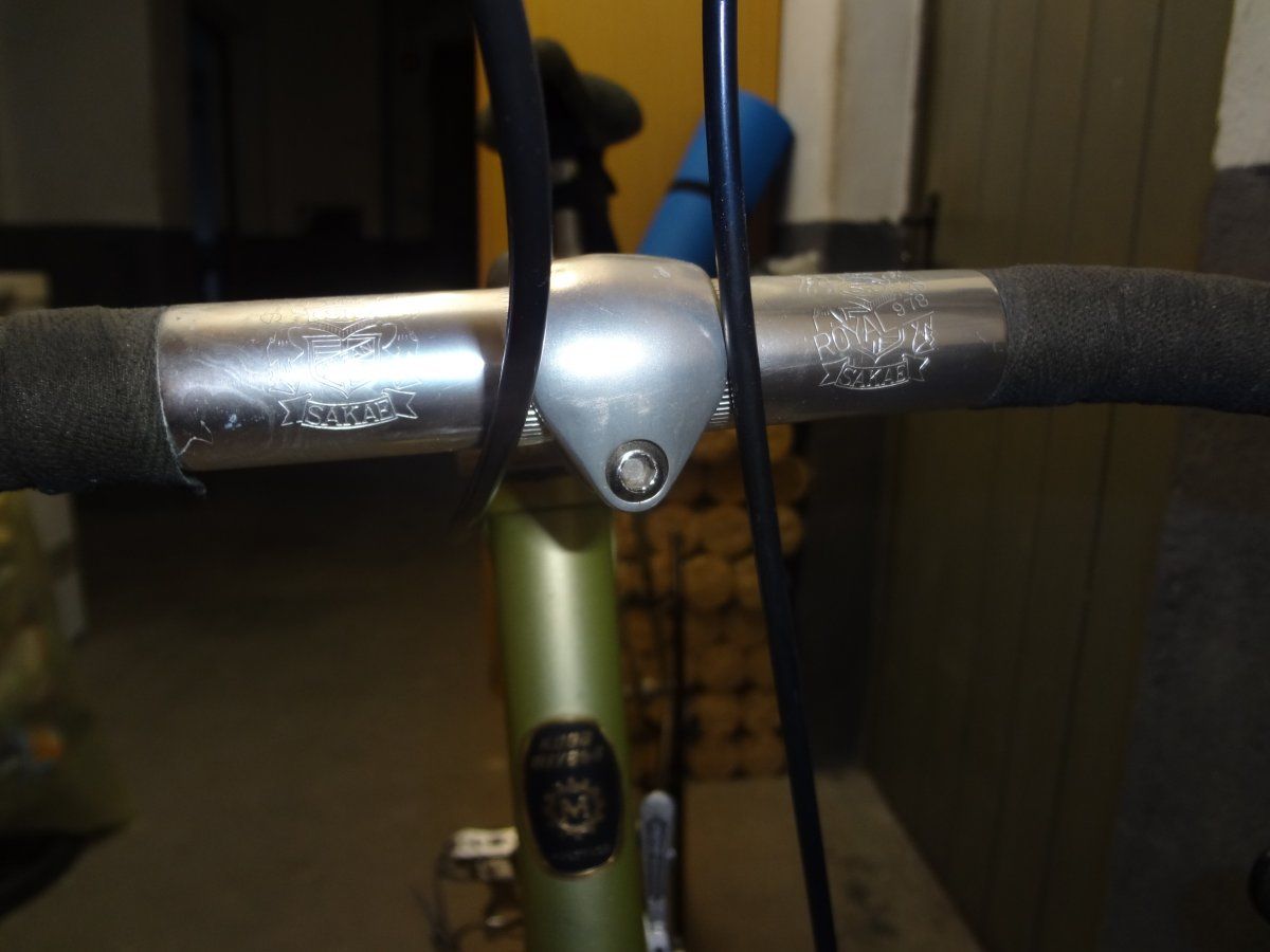

SR bei Lenker/Vorbau passt meines Wissens nach auch. Aber Vorsicht: wenn mein Auge mich nicht trügt sind Schlauchreifen drauf (was auch original sein dürfte) da solltest du dich aber evtl vorher einlesen...
